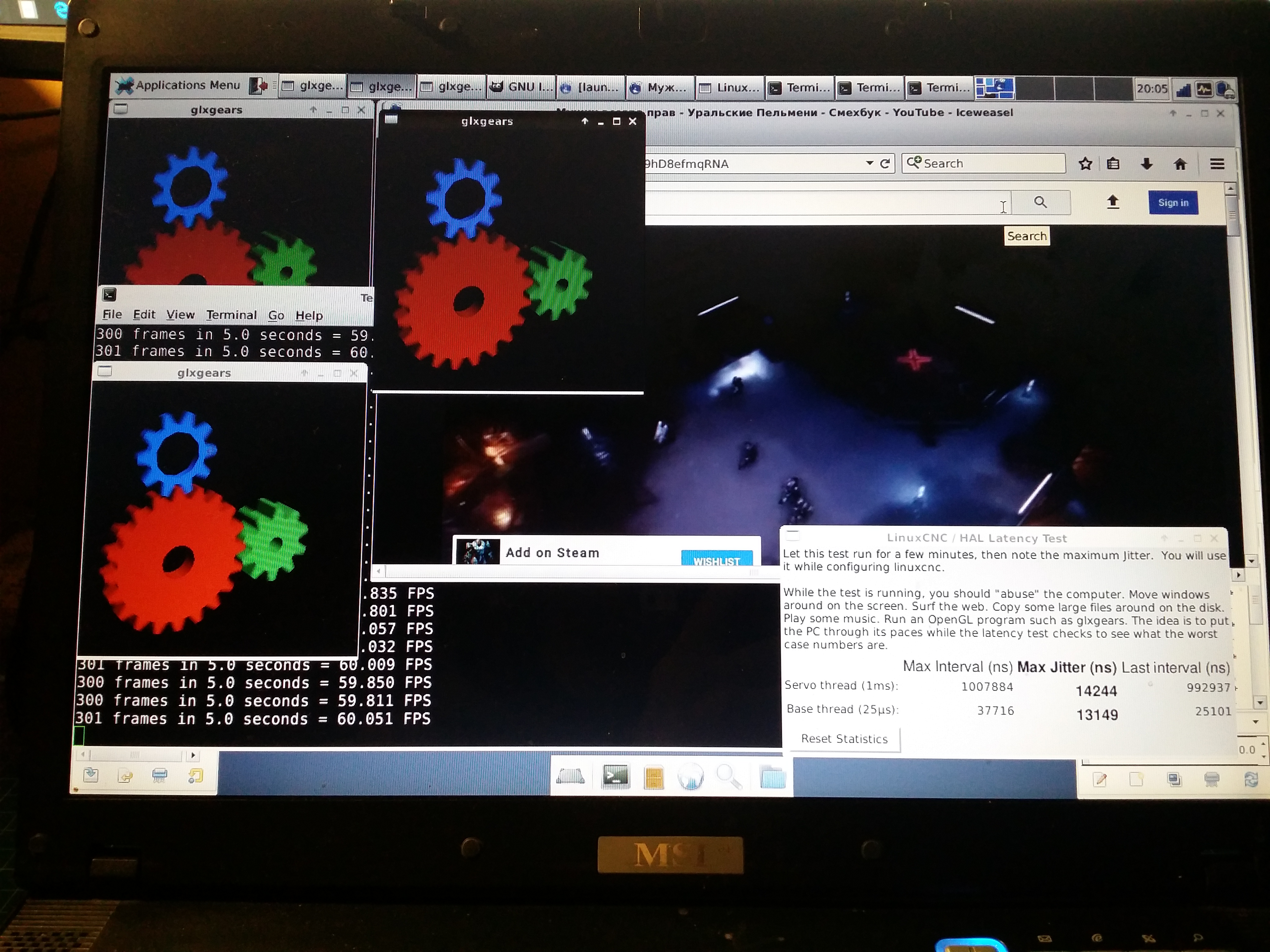

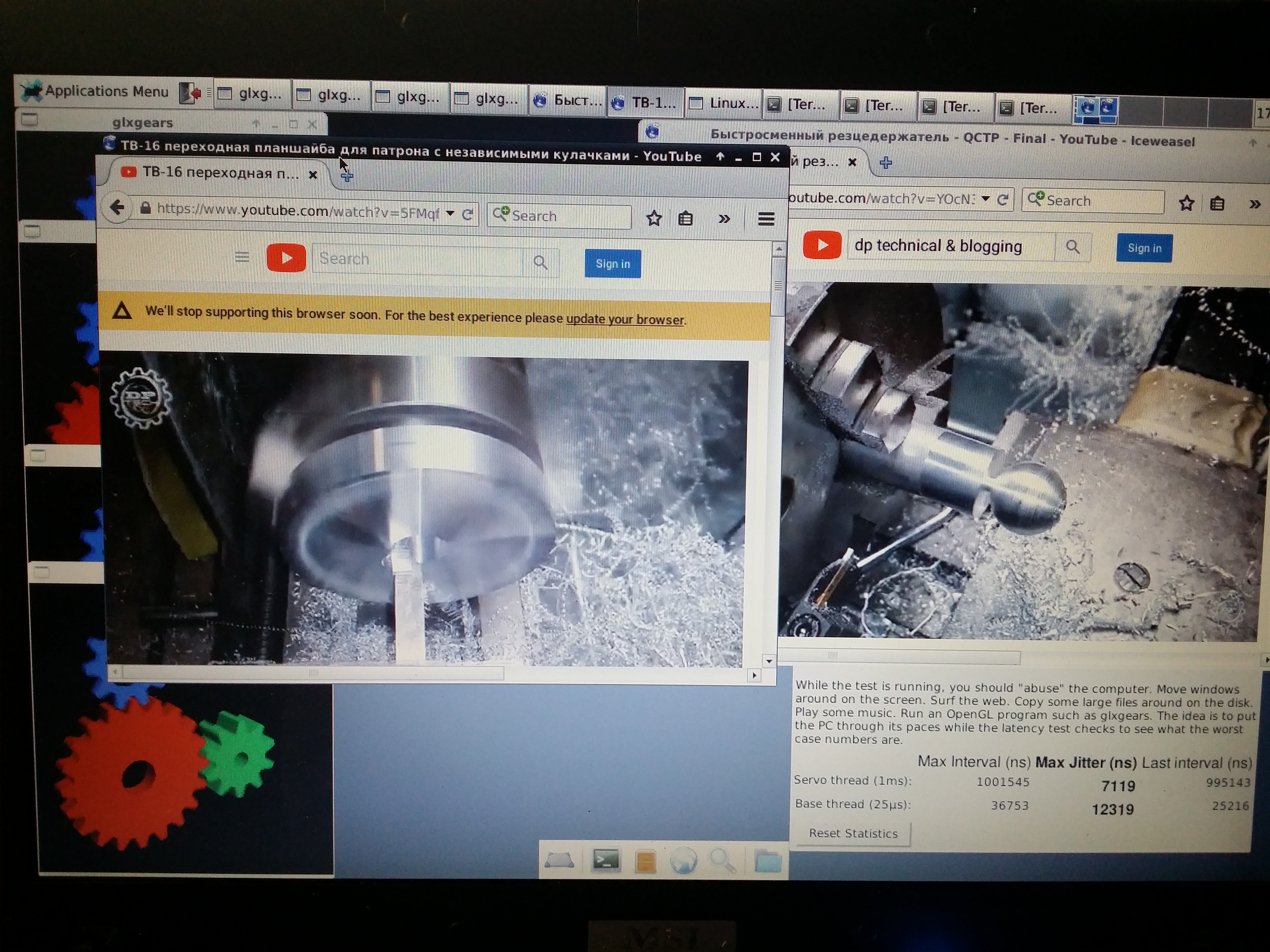

Всем привет!
Я только начал изучать эту тематику. (прошу сильно не пинать)
Подогнали мне ненужный ноут:
MSI MEGA BOOK VR600X
MODEL: MS-1613
CPU: Intel Celeron M 520 1.6 GHz (если будет возможность, то проц. установил бы по мощней, некоторые модели идут с Intel Core Duo T2450 2.0 ГГц, но вижу, что по идее и Core 2 Duo T7600 (G) на 2.3 GHz можно установить)
RAM: DDRII - 1Gb (Можно ещё планку поставить)
HDD: 120 Gb (могу заменить на SSD 120Gb OCZ Vertex 3.20)
Закатал образ на флешку "linuxcnc-2.7-wheezy" и загрузился с Live CD.
Запустил ТРИ шестеренки, Youtube и посмотрел на Latency Test.
Можно ли подобный ноут с MESA 7i76e в будущем использовать? (LPT на нем нету, хотя плату расширения можно вставить, но есть ли смысл?)
UPD: Благополучно угробил BIOS при update на 3.01. (подвисло на ЕС done, делалось в режиме DOS) Теперь ни на что не реагирует
20200224_175249.jpg (10976 просмотров) <a class='original' href='./download/file.php?id=177211&mode=view' target=_blank>Загрузить оригинал (4.7 МБ)</a>
С горем пополам выпаял биос, прошил и запаял обратно.
Теперь параметры следующие:
CPU: Intel Core Duo T7200 2.0 ГГц
RAM: DDRII - 2 Gb (двухканал по 1+1 ГБ)
Остальное то же самое. (загружался с флешки ; к стати, как можно глянуть свойства системы? проц. память и прочее...)
Запустил 4 шестеренки,2 браузера с Youtube видео и посмотрел на Latency Test.
Теперь будет на чем учиться. :ura:

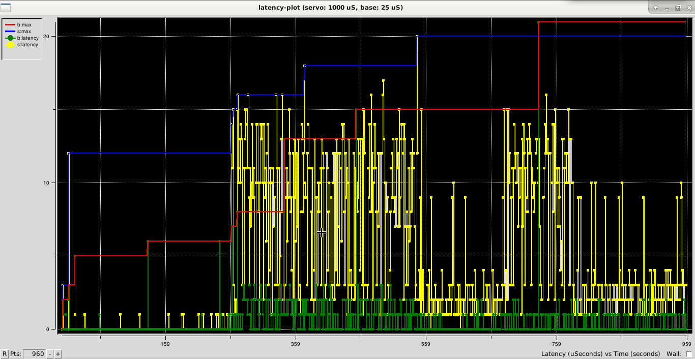

И так и эдак ковырялся, пока не запустил latency-histogram, который без обиняков сказал мне, что у меня изол-цпу отсутствует.
Как же так, я ж его прописывал!
Ага, прописывал, но когда делал update-grub, он мне выдал ошибку, я на неё и забил.
Оказалось, что update-grub без sudo не работает. Кто бы мог подумать... :idiot:

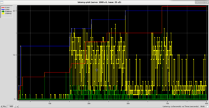

Сейчас latency-plot выглядит так.
Область с повышенным джиттером - это включённые видосики на тытрубе.
В постоянном режиме крутится пара glxgears.
Пишется график давно - со вчерашнего вечера, часов 14 ужо. Так что, что там за пики до 20к - уже не видно.

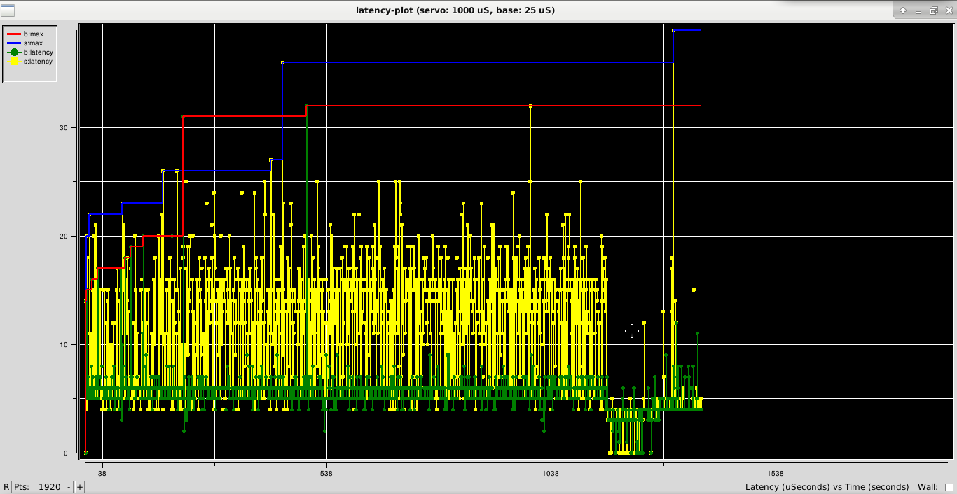

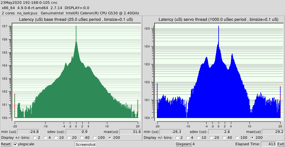

В общем, поставил систему заново. Ту же, только amd64.
В режиме UEFI.
Запуск теперь нормальный, вроде.
По латенси погонял пока без isolcpus. Сильно лучше, чем было на i386.
Щас попробую включить.
На графике первая часть - с включенным тытрубом в HD.
Вторая, где провал - с выключенным.
Третья, последняя - включенные glxgears x3.
cnc-23May2020-413.png (6895 просмотров) <a class='original' href='./download/file.php?id=181671&mode=view' target=_blank>Загрузить оригинал (62.71 КБ)</a>
Снимок экрана_2020-05-23_16-17-23.png (6895 просмотров) <a class='original' href='./download/file.php?id=181672&mode=view' target=_blank>Загрузить оригинал (35.87 КБ)</a>

То же самое, но с isolcpus=1.
На графике на 259 - включил тытруб в hd.
На 459 - glxgears x3. Скачок на base thread с этим не связан.
На 559 видос остановился. Точнее даже просто переключил вкладку в браузере и он стал как бы неактивным.
На 659 вернул видос обратно.
На 750 перевёл его в 360p.
cnc-23May2020-423.png (6885 просмотров) <a class='original' href='./download/file.php?id=181675&mode=view' target=_blank>Загрузить оригинал (57.24 КБ)</a>
Снимок экрана_2020-05-23_16-47-10.png (6885 просмотров) <a class='original' href='./download/file.php?id=181676&mode=view' target=_blank>Загрузить оригинал (43.32 КБ)</a>

Диск - Samsung SpinPoint T166S 160GB (HD161HJ) - просто подключен.
Встроенная сеть + Tp-Link Tl-WN821N
Монитор с разрешением 1080р (заметил, что чем выше разрешение, тем хуже результат).
LinuxCNC 2.7.15 Debian 7 Wheezy. Устанавливался с iso и потом обновился. В настройках Debian7 изолировал одно ядро процессора, использовал isolcpus=0. Делал все по описанию - https://forum.linuxcnc.org/18-computer/ ... ss?start=0
Тесты проводил 9 часов 30 минут. Просто запущено Calc, Writer, 2 документа pdf, html документ в браузере. Плюс запущено 5 шестеренок (glxgears), 1 фильм 720р + 1 фильм 1080р с диска, 1 фильм 720р с флешки, все фильмы крутились по кругу и какое-то видео на Youtube с качеством 720р. Копирование фильмов с флешки на диск, 3 часа Youtube по встроенной сети, остальные 6,5 часов по Wi-Fi. Пытался загрузить по полной.
Max Interval (1.0 ms thread) - 1009977
Max Interval (25 us thread) - 42587
Max Jitter(ns) 1.0 ms thread - 15048
Max Jitter (25 us thread) - 17705
Результатом доволен.
Фото результата теста (6359 просмотров) <a class='original' href='./download/file.php?id=182739&mode=view' target=_blank>Загрузить оригинал (223.56 КБ)</a>
