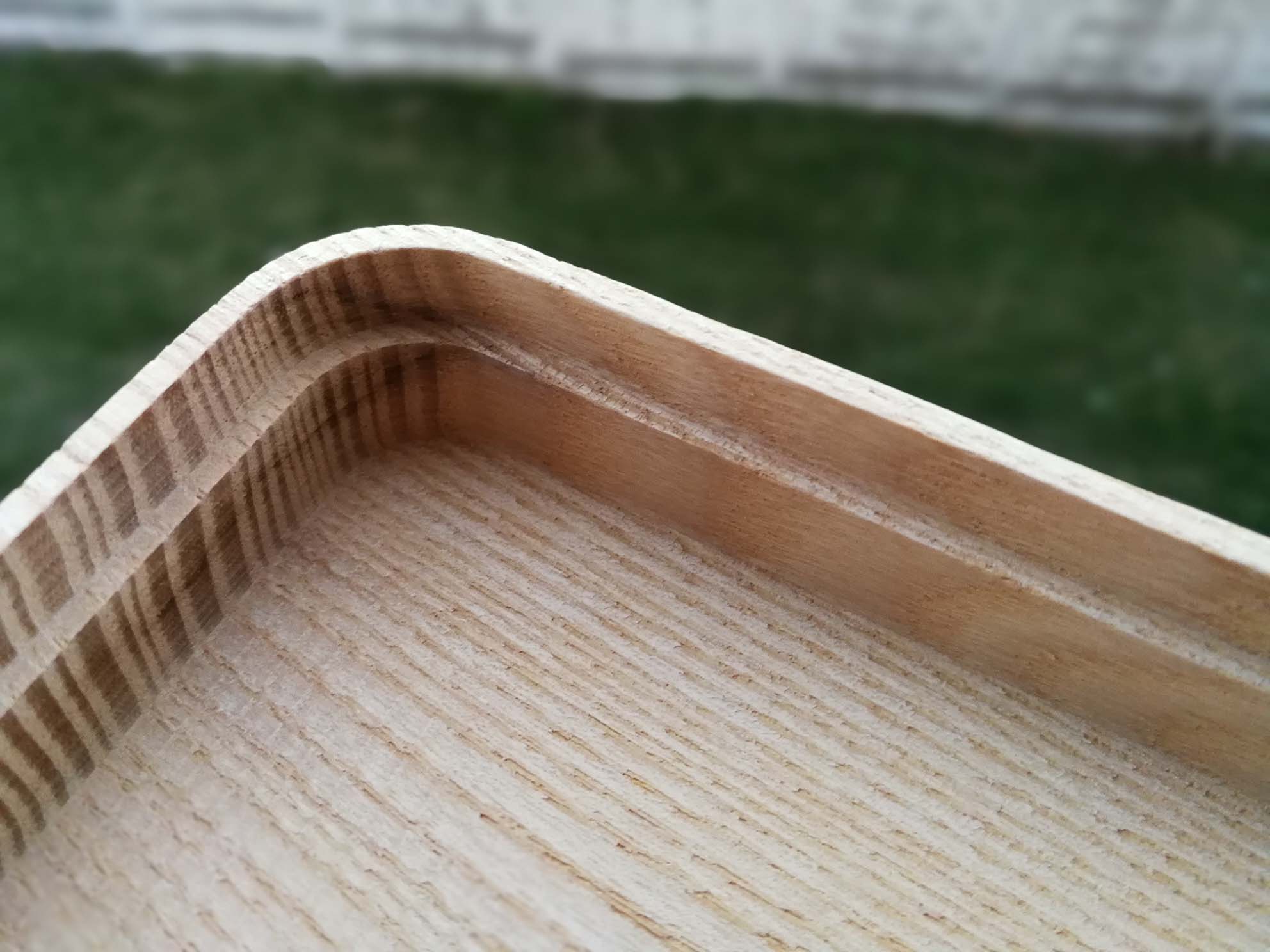

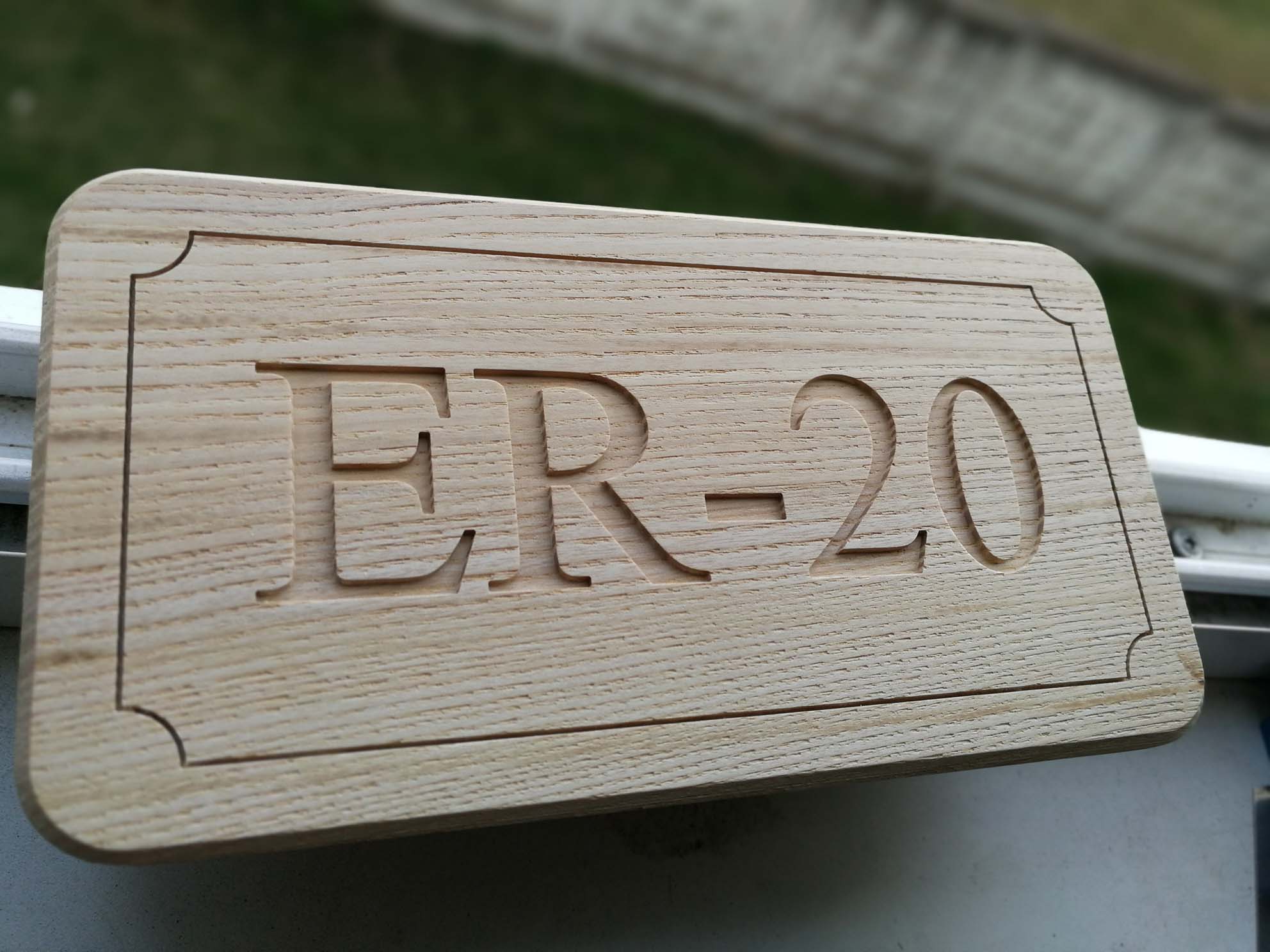

За несколько вечеров после работы запилил из ясеня коЕбочку для цанг.

Зачем 2 гайки?
Re: ЧПУ фрезерный станок (Бобр) 600x500 мм по дереву и не то
Добавлено: 21 апр 2018, 19:48
frezeryga писал(а):Зачем 2 гайки?
Еще и третья на шпинделе стоит. Мало ли куда денутся. Копейки стоят.
Добавлено: 21 апр 2018, 19:55
novodk
Очень удобно при смене инструмента, особенно когда работаешь с СОЖ, в каждой гайке стоит своя цанга с уже вставленным инструментом.

Кстати, отверстия конус или цилиндр?
Добавлено: 21 апр 2018, 20:56
N1X писал(а):Кстати, отверстия конус или цилиндр?
Конус. Сначала черновую прямой фрезой, потом разбил до размера конической с углом 5,19 градусов. Большего угла такой длины как нужно у меня не было. Фото дополнительно выложил, но не особо видно конуса. Но цанги довольно "приятно" сидят.

Добавлено: 21 апр 2018, 21:02
у крышки стенки тонкие. один раз уронить и там где поперек шерсти отколется нафег. да и вообще крышка тут не нужна.
Добавлено: 21 апр 2018, 21:06
frezeryga писал(а):у крышки стенки тонкие. один раз уронить и там где поперек шерсти отколется нафег. да и вообще крышка тут не нужна.
Ну что тебе сказать! Не роняй! :hehehe:
Добавлено: 21 апр 2018, 21:08
а специально никто и не роняет. да даже при открывании с перекосом можно отколоть.
Добавлено: 21 апр 2018, 21:14
frezeryga писал(а):а специально никто и не роняет. да даже при открывании с перекосом можно отколоть.
Макс! Я уже имею опыт изготовления и эксплуатации подобного девайса. Ничего не откололось и не отломалось.
DSCN3777-1.jpg (2755 просмотров) <a class='original' href='./download/file.php?id=137726&mode=view' target=_blank>Загрузить оригинал (519.37 КБ)</a>
А сломаю так не проблема. Расстраиваться не буду. Новую сделаю. Да и ясень очень крепкое дерево. Себе из дюрали запили если сломать боишься.
Добавлено: 21 апр 2018, 21:24
у меня есть подставок куча из оргстекла,фанеры,модельного пластика. крышек нет ни на одной за ненадобностью поскольку весь инструмент часто в работе и закрывать крышками всеравно небуду. какбы подставка предназначена для удобства быстрого поиска и доступа к инструменту. а вот коробки с крышками хороши только для хранения редко используемого инструмента.
