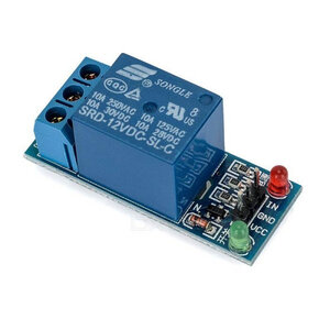

Господа, задрал меня уже ломаться релейный модуль для ардуино. Вот такой -
6051387608.jpg (2768 просмотров) <a class='original' href='./download/file.php?id=212773&mode=view' target=_blank>Загрузить оригинал (77.75 КБ)</a>
Контактов хватает на пол года работы, засираются, а так как почистить - фиг, то решил я его поменять на что нибудь электронное.
Вот такое пойдёт ? https://aliexpress.ru/item/100500310414 ... 4105969182

Q-starь писал(а): ↑ Вот такое пойдёт ?
Что коммутируешь? Емкостная нагрузка даёт искру при замыкании, индуктивная - при размыкании. При сильных искрениях обычно ставят снабберную цепь.. Схема зависит от типа напряжения.
В этим модулях используется самое дешманское реше.. контакты без серебрения. Нормальное реле будет стоить как 20 таких модулей. Лучше конечно поставить контактор и забыть о проблеме на долгое время.
mikehv
Сообщения: 1846
Репутация: 1175
Откуда: Иваново
Сообщение mikehv »
Твердотельное реле решает все вопросы по коммутации. Отличаются на постоянку и переменку. При заказе это надо учесть
Q-starь
Сообщения: 839
Репутация: 604
Настоящее имя: Гэн
Откуда: Казахстан
Сообщение Q-starь »
iMaks-RS писал(а): ↑ Что коммутируешь?
Коммутирую 30 В на вход DC-DC модуля с LM 2596, там конечно же ёмкость на входе. Тока - пшик.
Таки да - пошукал на Али вот такое : https://aliexpress.ru/item/100500729942 ... 0550459764 Это можно прям в модуль вместо реле?
Сообщения: 2098
С такой задачей даже любой полевой транзистор справится вольт на 50.
зы. Обычно использую для таких задач irf640n, они правда до 200В, но зато довольно дешевые.

Q-starь писал(а): ↑ Коммутирую 30 В на вход DC-DC модуля с LM 2596, там конечно же ёмкость на входе. Тока - пшик.
Как вариант - коммутировать сигнал "enable" на LM 2596.

Сообщение Q-starь »
rustyvane писал(а): ↑ Как вариант - коммутировать сигнал "enable" на LM 2596.
Про пятую ногу ONOFF я знаю, но у меня LM 2596 стоит в трёх метрах от реле и тянуть ещё одну жилу для "enable" неперспективно ( в разъёмах нет свободных ног )
nevkon писал(а): ↑ С такой задачей даже любой полевой транзистор справится вольт на 50.
А как его встроить в схему модуля ( вместо реле )?
Именно этого в нашем ЧипДипе нет, но пойдёт и типа 4N65F или 10N65F или 5N65F, я правильно разобрался?

Сообщение iMaks-RS »
Q-starь писал(а): ↑ я правильно разобрался?
Готовое SSR какое нибудь не проще? + есть развязка гальваническая. Поиск FR120N, в наличии полно везде.. хоть али. хоть озон, хоть ЧиД.
