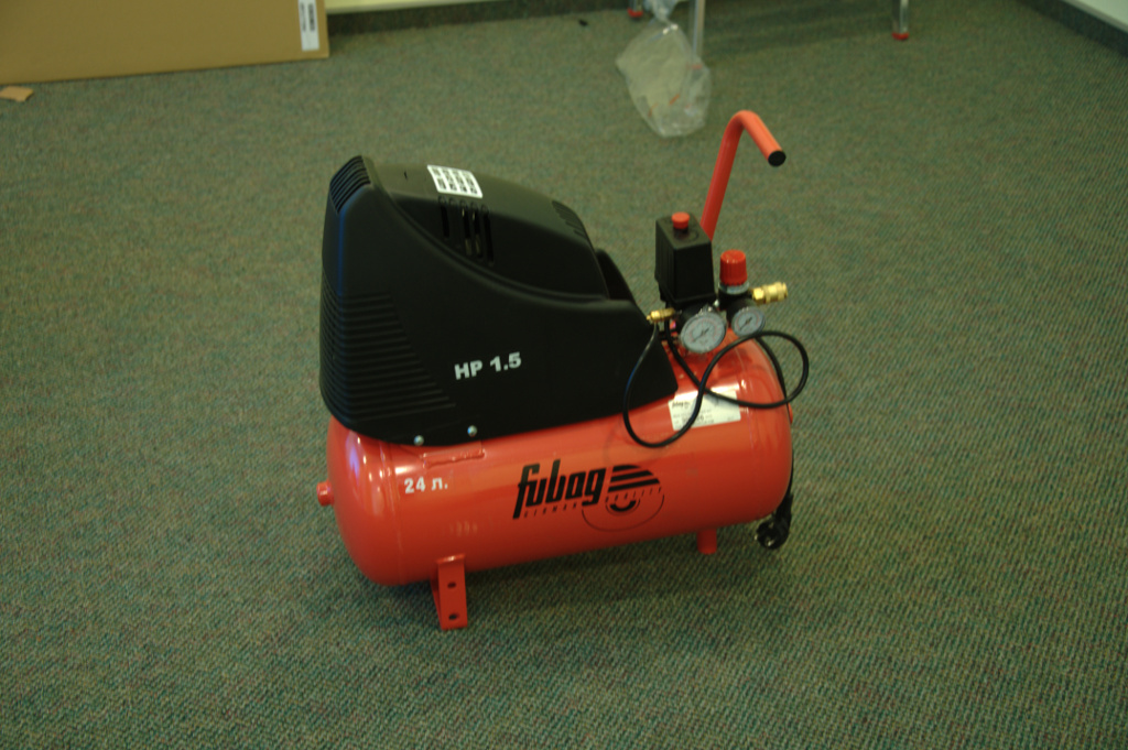

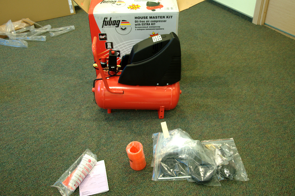

В общем купил компрессор Fubag, 1.1кВт, безмасляный, 180 л/мин. По деньгам вышел 4300руб. В комплекте куча всякой ерунды вроде краскопульта и пистолетов для накачки шин.
Тарахтит конечно ужасно, в офисе пока не запускал, только в магазине! Буду какую-нибудь коробку для него делать.

фото покаж

так ты разбери его до винтака, чтоб понять почему он безмаслянный :)
Re: Хочу купить ЧПУ лазер (... но уже собираю сам)
Пишут (на коробке), что у него патентованные тефлоно графитовые кольца :)!
Кстати у другого производителя видел такой же патент :hehehe:.

aftaev писал(а):так ты разбери его до винтака, чтоб понять почему он безмаслянный :)
Насколько я знаю все эти "безмаслянные" компрессоры на самом деле обычные с маслом (и даже немного масла в выдаваемый воздух попадает). Безмаслянными их называют по причине уменьшенного количичества масла в выдаваемом воздухе (за счёт не очень замысловатых "улучшений"). Коле и не нужен идеально чистый воздух. Насколько я понял главное, чтобы ОЧЕНЬ сильно не воняло.

Petka писал(а):Насколько я знаю все эти "безмаслянные" компрессоры на самом деле обычные с маслом (и даже немного масла в выдаваемый воздух попадает).
А вот и есть безмаслянные компрессоры поршневые. У них только химический осушитель НА ВХОДЕ (абсорбентами)! водное охлаждение рубашки цилиндра и ЧЕРНЫЕ как смоль цилиндры покрытые ди сульфидом молибдена в специальных печах) и всё это есть на Авиастаре с надписью "СССР".
Тут похоже то-же самое. но по проще)

тут похоже судя по фотке в пакетике лежа мембраны :)
Щас китайцы будт делать керамицескую поршневую иль покрывать ди сульфидом молибдена
aftaev писал(а):тут похоже судя по фотке в пакетике лежа мембраны
Это колеса :)
Petka писал(а):Коле и не нужен идеально чистый воздух. Насколько я понял главное, чтобы ОЧЕНЬ сильно не воняло.
Чистота воздуха важна, иначе будет линза засираться.
Сам компрессор вроде как не обслуживаемый, масло менять не надо, наверное его там нет :)

Nick писал(а): масло менять не надо, наверное его там нет :)
Это нужно проверять. Можно подержать некоторое время у выходного патрубка кусочек чистого стекла и посмотреть что будет с поверхностью. Вода будет обязательно. От нее тоже нужно избавится. Самый лучший способ - охлаждение сжатого воздуха до 2-3 градусов тепла. Используют специальный холодильник с рекуператором тепла. Точка росы 2 градуса вполне терпимо для большинства задач. У нас стоит ACT-23. Рабочий газ или воздух в объектив
не дуют. Между объективом и форсункой должно быть защитное стекло. Поверхность стекла, обращенная к форсунке как раз и заливается маслом и водой при расширении воздуха. Это стекло сменный расходный материал. Вода, даже если чистая, образует капли на поверхности стекла, которые работают как паразитные линзы. Все это для длины волны 1.06 Как в СО2 сделано я не знаю.
