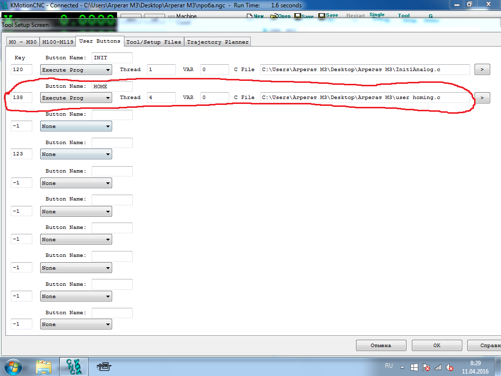

Подскажите пожалуйста , правильно ли на картинке выведена внешняя кнопка для поиска нуля?
Что то ни какой реакции при нажатии... :thinking:

fishman писал(а): правильно ли на картинке
Правильно. Но никто не знает, что внутри вашего файла находиться.

Дело в том что при нажатии кнопки хоум, на компе, программа отрабатывается корректно... а нужно иметь физическую кнопку... пойду цепь проверю еще раз...

fishman писал(а):
Demetrius писал(а):Но никто не знает, что внутри вашего файла находиться.
Как у вас реализован запуск скрипта от кнопки? Какой бит мониторится на запуск скрипта? Сигнал НО/НЗ на бит подается на запуск? Без листинга кода понять в чем проблема не реально. Выкладывайте код, либо часть кода, отвечающий за запуск скрипта и можно будет глядеть. Вообще есть очень хороший пример файлик - "ExternalButtons.с", на его примере можно реализовать пультик необходимой сложности.

AlexNikov писал(а):Как у вас реализован запуск скрипта от кнопки? Какой бит мониторится на запуск скрипта?
В том то и дело... что я использую файл External Button а в нем кнопка Home не прописана....
Я думал что можно назначить пин на вкладке User Buttons и повесить на него скрипт хомления... разве не так?
Ну так вы и повесили на неё скрипт выполнения (на кнопку в программе, обозвали её HOME) и она у вас по вашим словам отлично работает. Но чтоб организовать выносную (физическую) кнопку, её нужно ведь подключить к определенному входу к-флопа (биту) и собственно указать к-флопу - "мониторить этот бит, если состояние измениться выполнить определенный скрипт".
Так на вскидку, добавить в файл External Button выполнение для бита кнопки HOME, и повесить его на выполнение к примеру в Thread 2, по идее в Thread 1 у вас должен быть файл инициализации (или же объединить оба файла, как я себе сделал - удобно в принципе):
int result;
	for (;;) // loop forever
// Handle HOME (в дифайнах объявить #define HOME номер бита)
		result = Debounce(ReadBit(HOME),&ecount,&elast,&elastsolid);
		if  (result == 1)
			Выполнение вашего скрипта;
Не забыть о разнице между (ReadBit(HOME) и (!ReadBit(HOME) ;)

AlexNikov писал(а):код, либо часть кода, отвечающий за запуск скрипта и можно будет глядеть
то есть в коде отвечающем за внешние кнопки нужно прописать пин и действия на нем ... что то типа этого ???
#define HOME 138
// HOME
result = Debounce(ReadBit(HOME),&ccount,&clast,&clastsolid);
if (result == 1)
DoPC(PC_COMM_EXECUTE);
#define HOME 138
// HOME
if (result == 1)
см. пост выше :D
Re: Ввод в эксплуатацию ЧПУ системы на основе контроллера Kf
Добавлено: 11 апр 2016, 13:24
fishman
:good: ДА!!! Одновременно!!!
