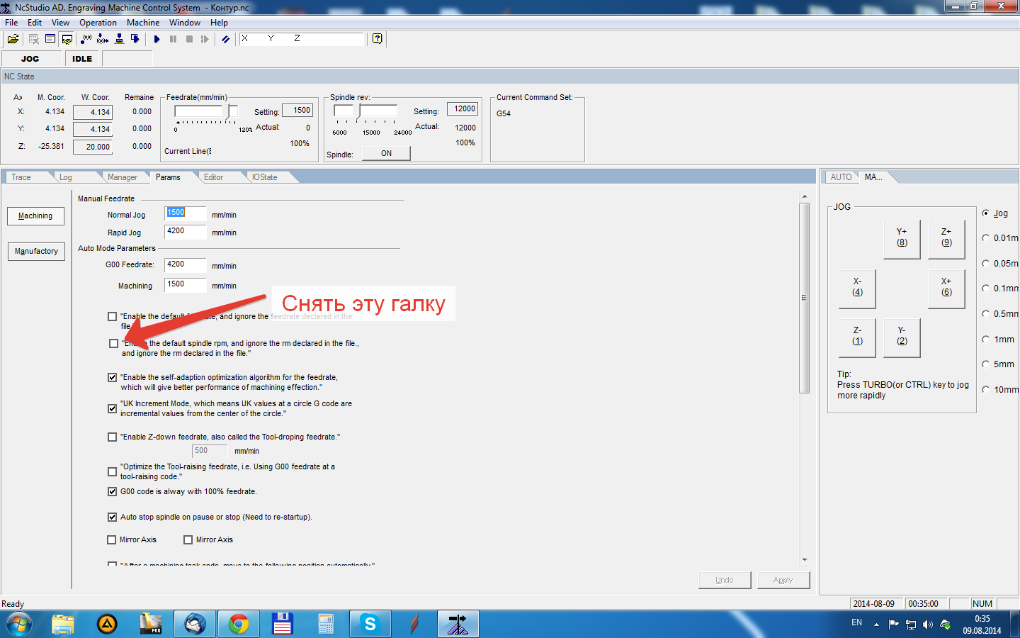

LA-STIK писал(а):Вот у меня, кстати, почему-то забитые в УП обороты станок не считывает и какими бы они не были на максимальном режиме разгоняет, если фреза большого диаметра вручную переключаю режим с пульта, иногда это напрягает- может кто что посоветует, заодно))
Чтобы считывались обороты нужно сделать так
2014-08-09 00-35-01 Скриншот экрана.png (4640 просмотров) <a class='original' href='./download/file.php?id=31799&mode=view' target=_blank>Загрузить оригинал (127.89 КБ)</a>
