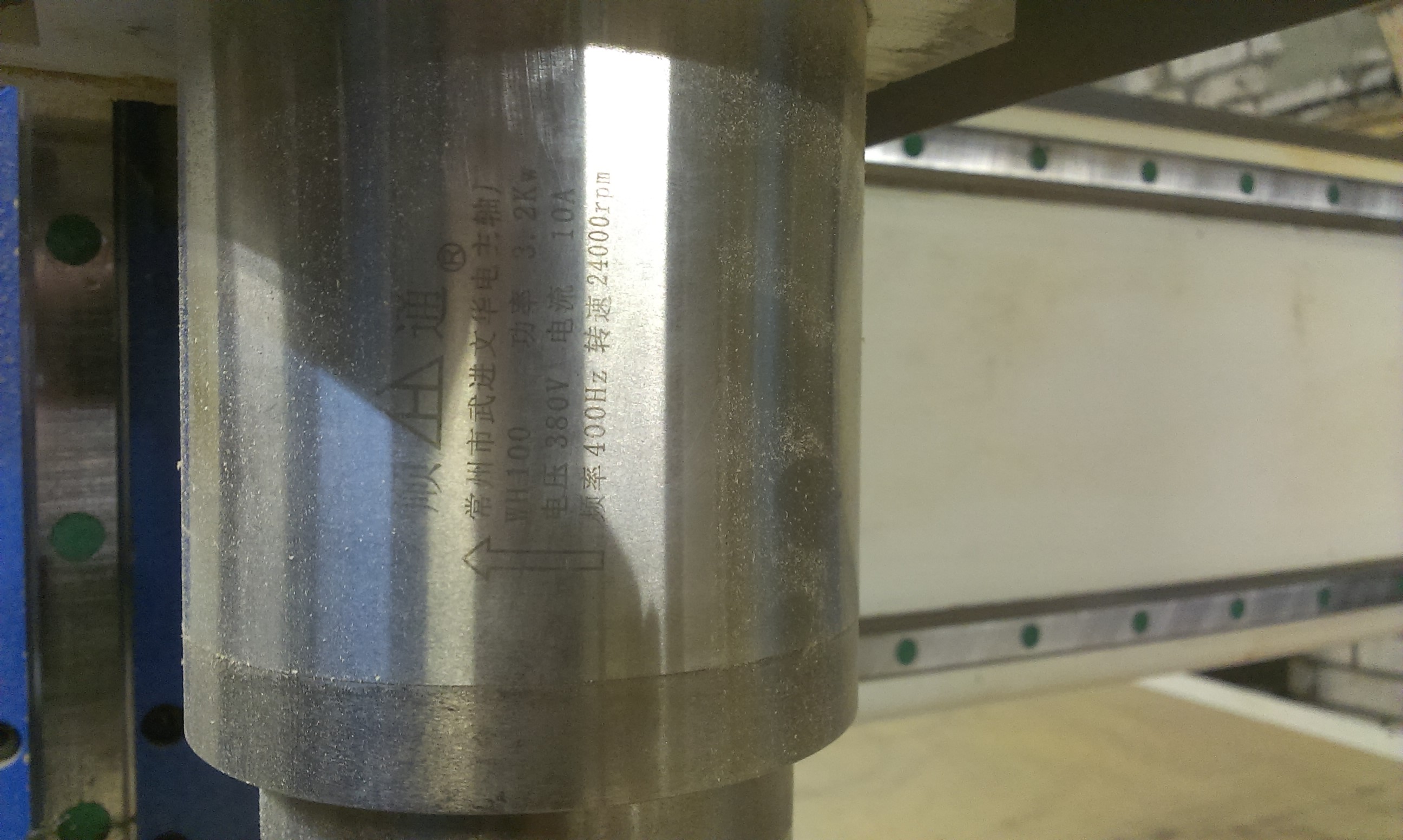

Ребята, выручайте. Крякнул шпиндель GDZ-80-2,2kw. 24000 - 220v
С горем пополам осилил его разборку.
Внутри обнаружил стекшую и разбрызганную эпоксидку с обмоток, запах химического копчения.
Подшипники стояли такие
Верх - 6002 2RZ P4 DT -1шт
Низ - H7005C-2RZDTP4 / H04-7210 / HXB - 2шт
Переискал весь ебей и алиэкспресс. Точно таких же не нашел. Смотрел таблицу расшифровки подшипников - тоже не особо понял.
Если знаете - поделитесь ссылочками на совместимый товар или хотя бы посоветуйте что купить, что бы не попасть впросак.

Может для начала проверить что там с обмотками, раз изолятор потек?
Не понятно, подшипников сколько всего? 3шт? 6002 вроде находится даже в местных магазинах с запчастями для инструментов - простой радиальный класса P4. При желании можно заменить на 7002.
Для низа это все маркировка одного подшипника? 7005 - радиально-упорный, с 2 уплотнительными кольцами, класс P4. Если есть риски в виде треугольника, то дуплекс, надо будет искать тоже дуплекс в той же конфигурации. (кстати DT похоже как раз и есть дуплекс).
Вот например дуплексы, но класса P5: https://ru.aliexpress.com/item/7000-700 ... 04804.html

В шпинделе всего 3 подшипника. Один из них 6002.
Задал вопрос китаёзе. Он тоже предлагает заменить на 7002. В чем разница?
Re: Ремонт китайских шпинделей
Добавлено: 22 янв 2018, 12:38
7000-я серия подшипников радиально-упорные, их надо нагружать по оси дополнительно обязательно (не должны ходить в осевом направлении). 6000-я серия радиальные, на осевую нагрузку почти не рассчитаны. Можно понять только взяв и покрутив в руках тот и другой подшипник. До этого я тоже не понимал разницы. Радиально-упорный надо будет ставить правильно, иначе может разобраться сам. Зато и обслужить его проще.

По ГОСТу осевая нагрузка на радиальные подшипники допустима в пределах 70% от недоиспользованной радиальной.
Другое дело, что не всякий подшипник с нужным номером пойдет в шпиндель. Не все потянут 24000 оборотов.
