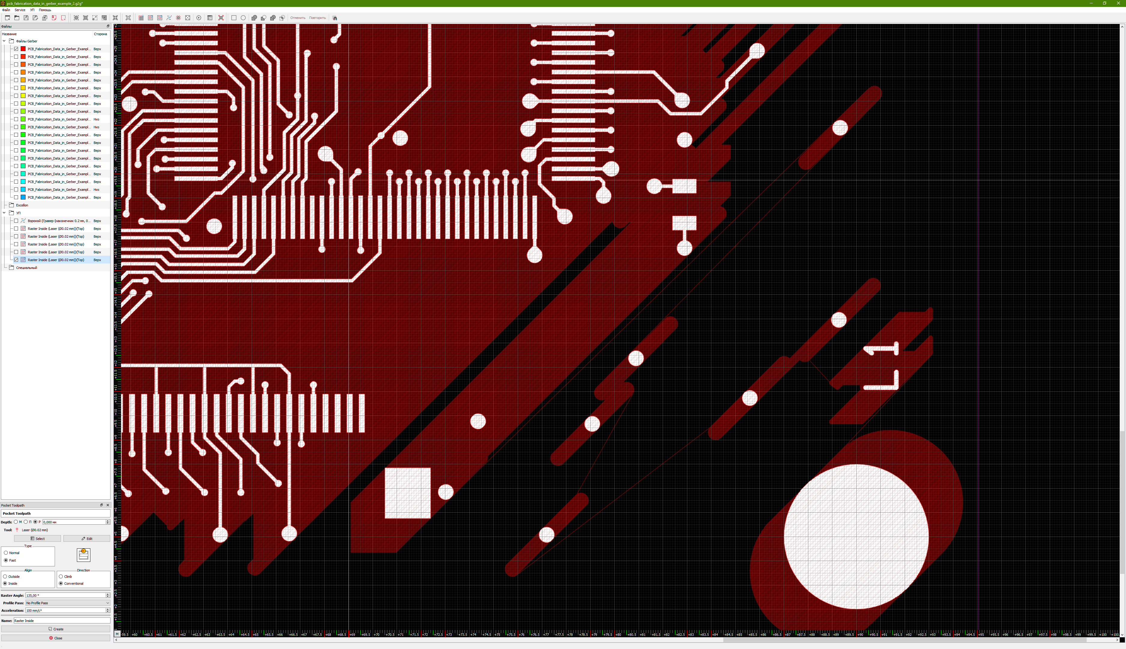

Как я понимаю эту ситуацию, человек наложил пятачки с большим диаметров на пятачки шаблона. А ведь в Sprint Layout у шаблонов диаметр пятачков изменяются очень легко. Просто скорее нежелание более глубоко копаться в программе. И если человек делает платы ЛУТом, то это тоже объясняет такую позицию. Повторюсь, что здесь и моя вина присутствует. Поверил в готовый результат. Вчера опять залез в Sprint Layout с этими платами и обнаружил наложенных пятаков сверху аж по две штуки. Зачем, не знаю. Количество отверстий показало 440 штук, хотя внешне выглядит в 2 раза меньше. Вот теперь буду работать по принципу "Доверяй, но проверяй"X-Ray писал(а):Я Toporист со стажем, не понимаю зачем тратить время и чаще совершать ошибки разводив плату в ручную когда есть бесплатные программы для этих целей с куда более обширным и удобным функционалом.selenur писал(а):Периодически при анализе гербер файлов, такие ошибки встречаются когда места сверления повторяются, и дорожки одни и те же повторяются (возможно лишний раз скопировали, вставили) причем в большинстве случаев такие ошибки у авторов готовившие в спринте.

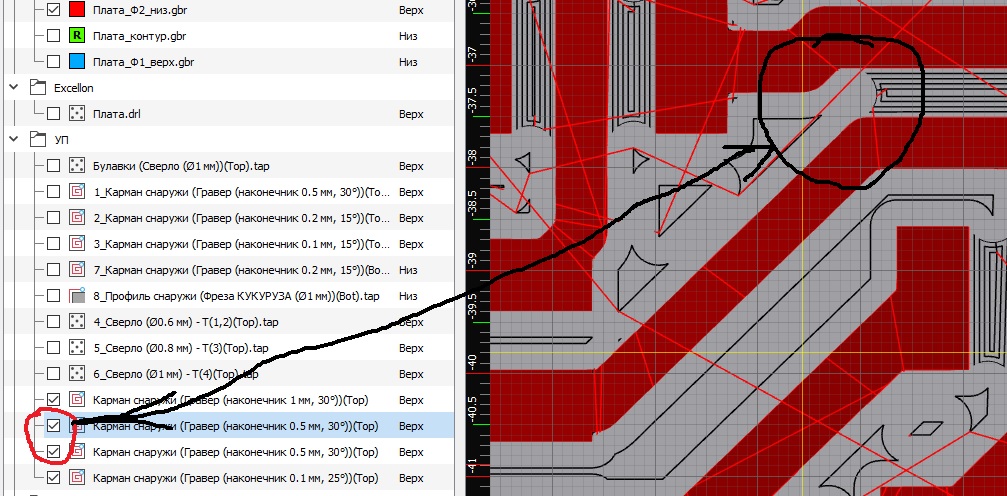

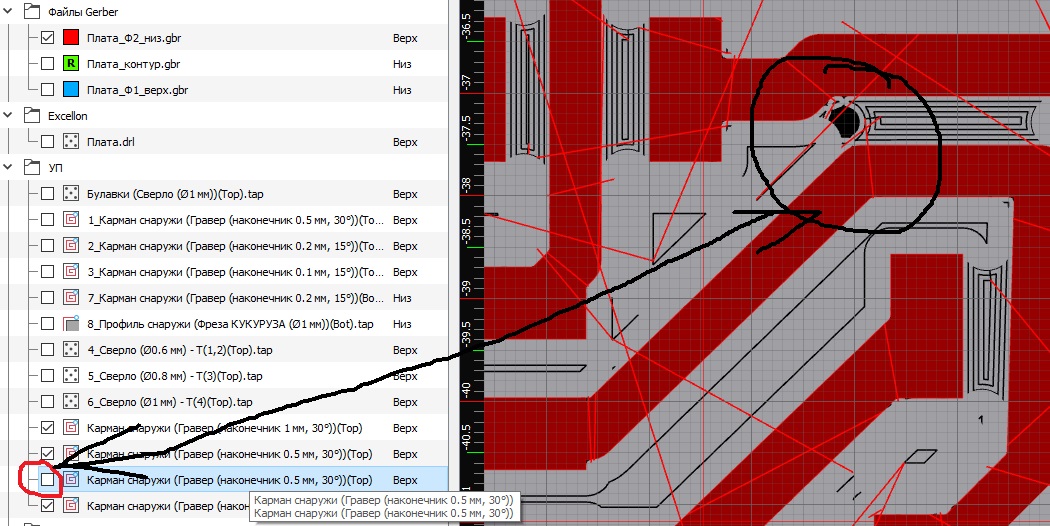

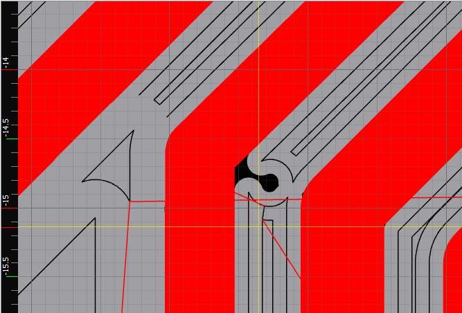

Дамир, здравствуйте. На соседнем форуме (cnc3018) посоветовали напрямую обратиться к Вам. Итак:
При использовании инструмента "большая площадь" для ускоренной очистки платы от меди критично не хватает "инструмента 3" и очень желателен "инструмент 4".
Постараюсь пояснить на примерах:
Шаг 1: Инструмент 2 - гравер Д=1мм; инструмент 1-гравер Д=0,5 мм. При этом остаются мелкие участки не снятой меди, поэтому:
Шаг 2: Инструмент 2 - гравер Д=0,5мм; инструмент 1 - гравер Д=0,2мм. В этом варианте пропусков не остается. Теперь, по логике вещей, достаточно было бы удалить УП с фрезой 0,5 из шага 2 (мы же имеем УП с ней на шаге 1), но не тут то было - появляются не обработанные участки:
Если бы в "Шаге 1" была бы возможность использовать еще и "Инструмент 3" (гравер Д=1мм - гравер Д=0,5мм - гравер Д=0,2мм), это было бы идеально. В связке граверов меньшего диаметра 0,5 - 0,2 - 0,1 этот прием работает нормально и после удаления УП задвоения гравера 0,2мм, пропусков не остается.
Ну, а "Инструмент 4" очень желателен, но не критично. Остаются совсем мелкие участки, которые не берет гравер 0,2мм. Можно, в принципе, вместо 0,2мм сразу использовать 0,1
Менял параметр "Минимальная площадь". К сожалению, установка его значения неизменным при изменении диаметров в парах ситуацию не изменило - УП для фрез одинакового диаметра отличаются, появляются пропуски. Плата у меня сравнительно сложная, плотный монтаж с использованием SMD компонентов. Возможно, у кого-то при других условиях этот недочет и не проявится.
Если у Вас "инструмент 2" описан отдельным блоком команд, возможно создание "инструмента 3" потребует минимальных усилий (на взгляд дилетанта, я, к сожалению, далеко не программист). Согласитесь, даже с точки зрения удобства пользования программой - проходы всех фрез создадутся сразу и не нужно будет удалять вручную "лишние" УП.

Мне кажется это усложнение не даст выигрыша в качестве и скорости.Борис С писал(а):Дамир, здравствуйте. На соседнем форуме (cnc3018) посоветовали напрямую обратиться к Вам. Итак:

В скорости подготовки УП выигрыша не даст, согласен. В качестве-не соглашусь, я выше на примере показал участок с не убранной медью. Разумеется, это только в случае последовательного использования 3 инструментов с удалением "лишней" УП.Мне кажется это усложнение не даст выигрыша в качестве и скорости.
Зато по скорости фрезеровки использование 3 инструментов дает значительный выигрыш:
1. Стандартный функционал программы - 2 инструмента (гравер 0,5мм + гравер 0,2мм). На гравировку требуется 5:28:55 +00:45:48, итого 6 с лишним часов.
2. Использование 3-х инструментов с удалением лишней УП для гравера 0,5мм (гравер 1мм + гравер 0,5мм + гравер 0,2мм, скорости подачи и заглубления те же). На гравировку требуется 00:39:05 + 00:33:00 + 00:45:48, итого около 2 часов. Гораздо быстрее, но возможны пропуски участков при склеивании УП.
Все примеры для платы размером 170 Х 60мм:

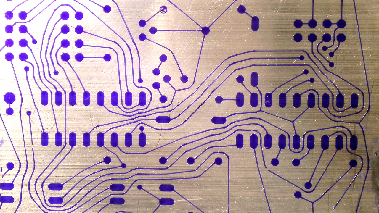

Я имел уже удовольствие получить приемлемый результат при засветке дорожек А теперь намереваюсь освоить засветку паяльной маски.X-Ray писал(а):Из-за оного и начал писать. Не могу уже ни где кроме него разводить.
Погонял УП из под Вашей проги - в общем отлично!
Шероховатости вскоре устраните (типа диаметр лазера по умолчанию 1 мм и скорость 1 мм/с).
Еще при угле 90* и origin в левом нижнем углу, УП стартует с правого угла
Единственная проблема - станок "спотыкается" в местах включения лазера на режиме fast.
Пока не понял, почему. В настройках GRBL установлено $32 = 1.
Может быть вообще исключить команды M03, M05, а лучом управлять через S?..
Я думаю, что в этом режиме вообще не следует замедлять подачу при включенном лазере - пусть летает на скорости холостого хода.
Я засвечивал фоторезист на минимальной мощности 1/256 ШИМ.
Клятвенно обещаю в течение недели выложить видосик.X-Ray писал(а):А вообще интересно было бы взглянуть на результат.
Вы не против, если я упомяну в нем Вашу программу?
Кстати, не все лазеры одинаково полезны. Я проводил эксперименты и описал возможные проблемы и методы их устранения

Ещё много вопросов! Какая скорость подачи? Какие $110, $111, $120, $121 в GRBL? Мощность лазера?
Какие размеры платы? Сколько времени длится засветка в режиме Normal и Fast.
Использовался ли режим Проход профиля (Profile Pass)? Как с равномерностью засветки кромки?

Экспонирование зависит от мощности лазера и скорости (равномерной) перемещения. Разве не так? Лазеру нужно время, чтобы с нуля достичь скорости подачи и столько же времени, чтобы остановиться равнозамедленно. Отсюда, наверное, и такой эффект "замедления" при включении лазера - это когда лазер достиг скорости подачи и может дальше уже равномерно заниматься засветкой...Курдль писал(а):Я думаю, что в этом режиме вообще не следует замедлять подачу при включенном лазере - пусть летает на скорости холостого хода.
Если нужно сделать, чтобы летал - увеличивайте подачу в Базе инструментов лазера, но не забывайте тогда и об ускорении в настройках УП PocketR - их влияние тут же видно по рисунку сгенерированного кода...
Вы экспериментируете на обычном CNC с винтовой передачей?
