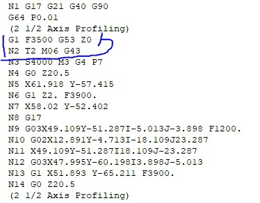

Короче, проблемы, которые я за сегодня решил:
1. Как выставлять вылет инструмента без датчиков (двух. один в шпиндель, второй на столе и без программы)
По болванке заготовленной. Одна оправка (цена у неё 1000-1500р в ней зажимается или не нужная фреза или просто вал с ровным торцом, хоть болванку от фрезы у китайцев купи.
Меришь вылет этой болванки от торца шпинделя, заносишь в программу на инструмент, который никогда не будет использоваться и всегда будет зажат в одной и той же оправке - не трогай его и не разжимай больше, забудь про его использование (только обнуление иструмента).
Далее втыкаешь его в шпиндель, обнуляешься об точку, которую ты как 0 при настройке используешь и попёр.
Поднимаешь - достаёшь, втыкаешь новый инструмент, замеряешь где у него ноль, но не обнуляешься, а вычитая толщину щупа (его кстати можно изначально не учитывать, тогда потом не придётся заново его втыкать в уравнение.
И либо плюсуешь к старым цифрам вылета стоковой болванки - новые, либо отнимаешь, смотря в какую сторону ушли координаты.
2. Как поменять инструмент и включить компенсацию длинны
T1(номер инструмента)M6(смена инструмента)G43(именно он, в стравочнике по Гкоду для линукса какая-то ересь написана, я подумал что ошиблись советчики про него, ибо по таблице вроде как G43.1 подходит, но нет именно G43
3. Как заставить станок поднять голову по Z перед сменой, чтобы было пространство для работы?
Там же в редакторе пост процессора строчку с Gкодом для смены сносим пробелом вниз а в первой строчке пишем следующее: F(Скорость при движении в точку смены) G53 (абсолютные координаты, сами отключатся после выполнения данной строки ) Z,X,Y (что тут писать хз, я методом тыка нашёл что G53 Z0 это у меня хоум в самом верху по Z)
Важно! Я долго колупался с этим, но! перед строчкой типа F3500 G53 Z0 надо добавить G1 иначе линукс ругается и не работает.
ВОт так выглядит код смены теперь:

Как то все сложно. Посмотри другие посты там тоже Г43.
Настройка поднятия при смене есть в самом лцнц.
Про замер длины, тоже перемудрено.

MGG писал(а): ↑02 июн 2021, 22:34 Как то все сложно. Посмотри другие посты там тоже Г43.
Поднятие пойди ещё найди его где оно там, в каком файле, а из меня прогер без чёткой инструкции, как из моей жены чпушник. Где то слышал, а что хз.
Замер всё ок, болванку постоянно держать и обновлять только сломанные и заменённые фрезы.

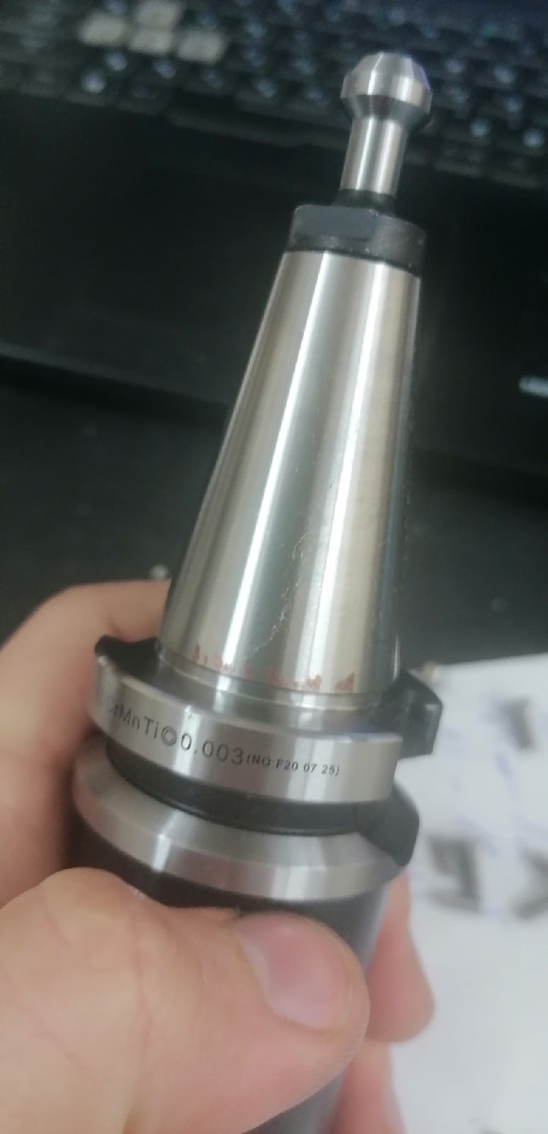

Уважаемые знатоки, вопрос.
Что это.
Шпиндель и оправки 2 дня в использовании, поливаются СОЖ при работе нонстопом, похоже на ржу, но очень странную и аккуратную.
Одинаковые отметины и на конусе и на одной оправке
Мб это хромированное покрытие слезло... хотя хромом тут и не пахнет.. и не должно быть.
Или просто одна из оправок была чуть влажная - и на тебе, коррозия.
Пытался стирать в плоть до ножом скоблить, я видел как слезает хром и это очень похоже, то откуда ему тут быть. И если он слез, то почему ответка не соскабливается с конуса.
QS09uyO9SCY.jpg (3510 просмотров) <a class='original' href='./download/file.php?id=195860&mode=view' target=_blank>Загрузить оригинал (146.27 КБ)</a>

Ну оправка за 1600р даёт биение среднее меньше 2х но больше 1 сотки. Оправка за 1000р даёт такие же показатели.. в чем проблема разжиться со временем хоть 20ю подобными для работы? На фото стати более дорогая.

Рассмотрев остальные оправки я пришёл к выводу что это слез хром и остался на внутреннем конусе шпинделя.. (удачник)
Ржавчина, которая есть на одной из оправок (покупал как тестовую уже месяца полтора она лежит в мастерской без СОЖ и смазки и успела чуть чуть покрыться ржой и это не то). Выглядит как рисунок леопардовый тёмными пятнами, именно тёмными а не ярким медным цветом как тут.
Буду делать голову поставщику за такую оправку, которая на 1й день использования выдала вот это.

У меня есть пара по 1.5 рубля, уже давно использую , ржи нет

nik1 писал(а): ↑04 июн 2021, 14:26 У меня есть пара по 1.5 рубля, уже давно использую , ржи нет
ДА поставщик так и сказал. Китайцы решили от ржавчины на конусах оправок избавиться хромированием. В первые слышу про такое. Избавились они по своему и покрытие нанесли как на декоративную ручку в ванне, чтобы отвалилось при первой возможности.

Чота у нас ни одна не поржавела из подобных. Давно берём у Маузера Кости...с хромом не попадались.

Сож. Проскользывание в шпинделе. Выбирать по вкусу. Скотч брайтом потри.
У меня подобное бывает на оправках, которыми оч агрессивно работаю

MGG писал(а): ↑04 июн 2021, 16:33 Сож. Проскользывание в шпинделе. Выбирать по вкусу. Скотч брайтом потри.
Агрессивно. 2.2квт) щаззз)
Ну хотя плохое прижатие китайского шпинделя и не такое сотворить может. Да, костя извинялся за эту фигню, но я и не наезжал, просто дал знать что вот так и так. За скотч брайт спасибо, но даже ножом не отдирается, в одном месте только удалось чутка похерить наклёп, думаю о хим методах на ближайшее будущее, есть некоторые состав которые только медь и хром жрут, а сталь не трогают естественно сначала проверить на боку потому уже очищать конус.
Косяк только с одной оправкой, так что прокрут и плохое прижатие при работе по люму исключены, он скорее 10шт 6мм фрез сломает чем один раз прокрутится.

Насчет следов на оправках. Это места износа, они всегда так выглядят. Там где шпиндель прилегает к оправке чуть плотнее, чем в других местах, всегда появляются такие коричневатые точки. У меня штук 30 оправок и те, которые работают жестче других, имеют такие следы. Оправки, которые только сверлят таких следов не имеют вообще.
