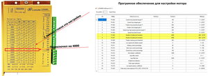

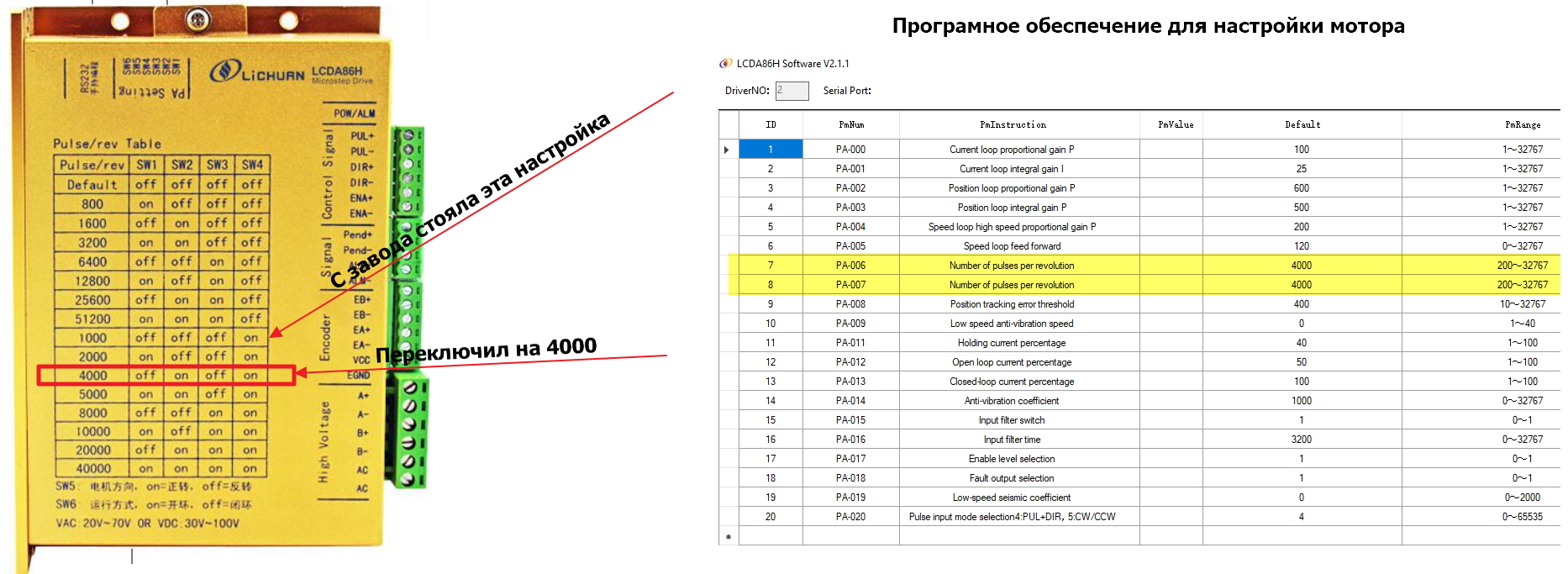

Driver.jpg (3018 просмотров) <a class='original' href='./download/file.php?id=184173&mode=view' target=_blank>Загрузить оригинал (662.21 КБ)</a>
микрошаги и импульсы на энкодере - ведь это разные вещи. Навервое импульсы правятся в програмном обеспечении, а микрошаги микровыключателями на драйвере... и они могут не соответствовать, т.е. не надо выбирать микрошаг 4000 или 1000...
я запутался, как правильно поступить, подскажите кто уже сталкивался?

Для сравнения, попробовал выставить микрошаг на драйвере 4000 и 6400
На микрошаге 4000 (импульсов на мм 550) ушел в Аларм на скорости перемещения портала около 8500мм/мин.
https://www.youtube.com/watch?v=PTQDz6ehIs4
На микрошаге 6400 (импульсов на мм 880) ушел в Аларм на скорости перемещения портала около 10000мм/мин.
https://www.youtube.com/watch?v=OE4vEvkWZtU
Мне больше понравилась настройка Х16 3200 (импульсов на мм 440), более уверенно бегал двигатель, в аларм уходил ближе к 11000 - 12000мм/мин. Видео не стал делать.

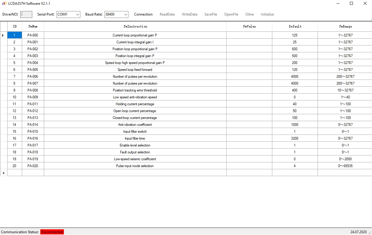

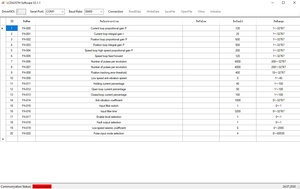

Настроек драйвера не много, можно как-то разобраться. Единственное, меня настораживает, что софт сам параметры подстраивает, когда скачиваешь настройки с драйвера, они всегда разные... НАДОБЫ как-то это выключить, может кто знает как? А то на 1 оси два мотора, будут опять по разному работать... Если отключить замкнутый контур, то шаги пропускают, примерно процентов на 20 раньше.
все параметры, которые можно крутить
2020_07_24 13-48.jpg (2869 просмотров) <a class='original' href='./download/file.php?id=184208&mode=view' target=_blank>Загрузить оригинал (333.79 КБ)</a>
Конечно все изменится, когда я завтра прикручу гайки и попробую реально потаскать массивный портал.
