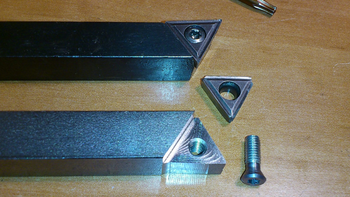

в связи с полной очпуизацией станка, появилась возможность токарить мелкие детальки.
одна оправка STJCR1212 у меня уже давно, но хочется большего.
присматривался к наборам, но жаба сказала - дорого.
и вот сегодня критическая точка была достигнута. нарисовал в солиде пластинку TCMT16, под нее подогнал оправку, вырезал
https://www.youtube.com/watch?v=QFqd9_44_GM
в качестве болта взял обычный имбусовый M4, укоротил и проточил головку на 60°. немного подкалил
результат
DSC_0783.jpg (2549 просмотров) <a class='original' href='./download/file.php?id=9679&mode=view' target=_blank>Загрузить оригинал (299.8 КБ)</a>
в последствии пришлось оказалось, что при сверлении сверло "ушло" и пластинка сидела не плотно.
вот к чему приводит сверление без предварительного засверливания.
повторил операцию на другом конце оправки и все было как надо.

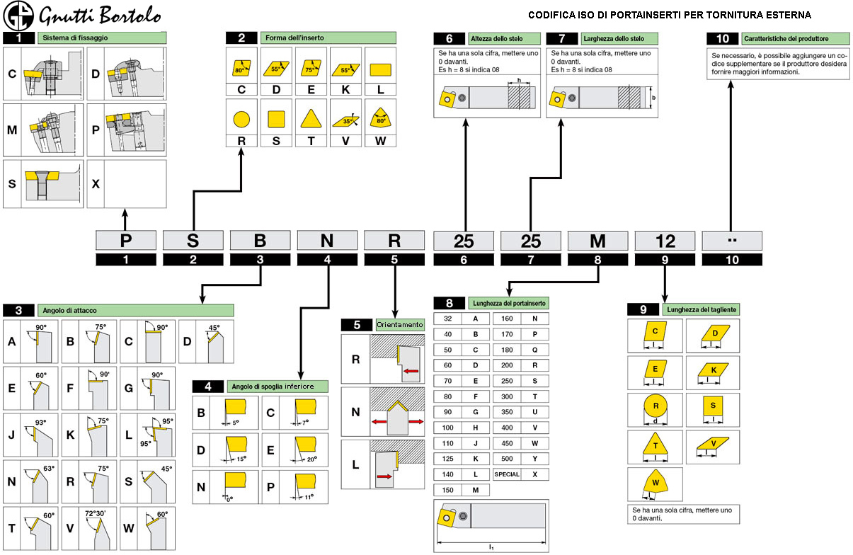

проблема в том, что этих пластинок тьма тьмущая и я не нашел понятного мануала, где бы доходчиво пояснялось какие пластинки оптимально использовать для каких операций.
Re: Мой китаес Bernardo KF25 Top
Наверное надо смотреть ихний угол заточки.
Я так понимаю от этого угла зависит под какой материал они идут.
Алексс
Сообщения: 2099
Репутация: 266
Заслуга: IQ32
Откуда: Прага
Сообщение Алексс »
не то.
производитель позаботился о том, чтобы пластинки выбрал даже идиот :)
там и цветовая маркировка по типу материала и нагрузке и даже режимы резания приведены.
я имею в виду форму пластинки.
например у меня треугольная пластинка и я ей точу все.
но есть еще пластинки типа C, D, W, которые теоретически длают тоже самое.
вот вопрос - какаую форму в каких случаях рекомендуется юзать.
Покажи другие пластинки
Наверное не везде можно сделать обработку треугольной, может пластинки с другой формой
как раз дают возможность сделать нужную обработку
Алексс
Сообщения: 2099
Репутация: 266
Заслуга: IQ32
Откуда: Прага
Сообщение Алексс »
lathe indexable tool name encoding.jpg (2468 просмотров) <a class='original' href='./download/file.php?id=9709&mode=view' target=_blank>Загрузить оригинал (326.28 КБ)</a>
типа так

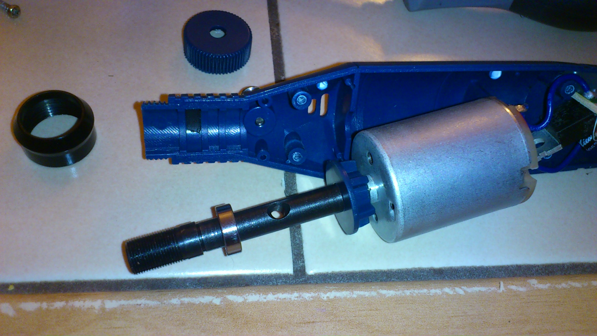

сразу как получил - вскрыл упаковку, потрогал вал и ... мягко говоря, расстроился. люфты во всех направлениях.
вот что внутри
DSC_0786.jpg (2440 просмотров) <a class='original' href='./download/file.php?id=9713&mode=view' target=_blank>Загрузить оригинал (595 КБ)</a>
видно посадочное место под второй подшипник, но его забыли.
более того, первый и единственный подшипник болтается на валу как... ну сами придумайте аллегорию :)
приклеил на локтайт - хорошо.
люфтов нет. как и мощщи :(
гравер 3.175 не лезет не только в цангу но и в гайку цанги.
зато ногти неплохо пилит :)
вердикт - не брать.
