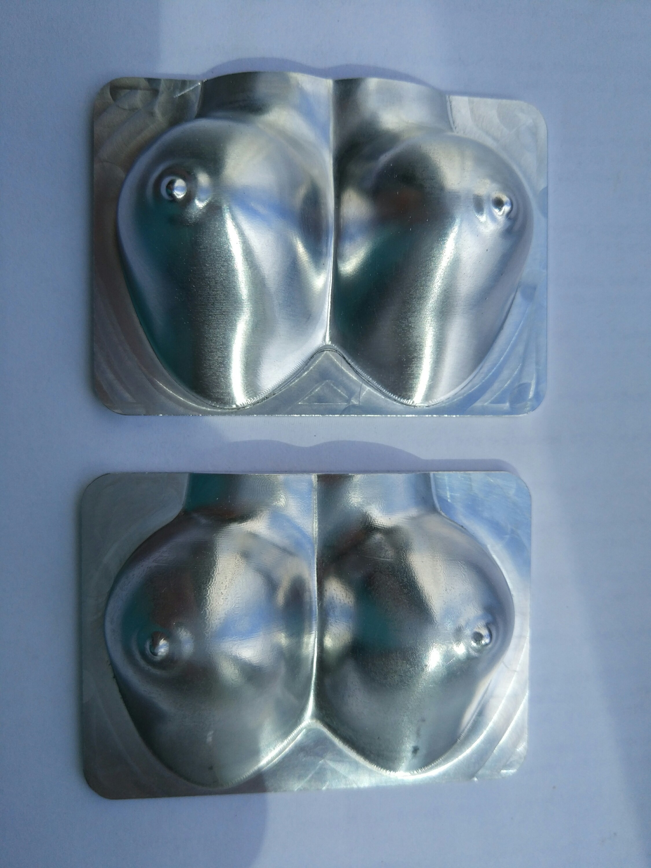

Еслибы разница не была заметна я бы сильно расстроился что купил дорогие сервы когда на шаговиках выходит не хуже. Будет еще тест на мелком станке там тоже шаговики но там хорошая электроника и микрошаг будет максимально мелкий.

причём тут серва или шаговик, я про одни и те же сиськи(правые) сделанные на этом станке.

Есть ли возможность повторить те же фотки, только с естественным освещением? (на солнце, или же в тени с рассеянным светом)
А то свет вспышки не под одним углом падает на модели. (даже на одной и той же модели правая и левая сиська разные блики, что и смущает Lafayette в 658 посту)
Re: 400х300х100 открытый проект
Фото в тени.
IMG_20170720_104423-2250x3000.jpg (1936 просмотров) <a class='original' href='./download/file.php?id=116455&mode=view' target=_blank>Загрузить оригинал (878.73 КБ)</a>

frezeryga писал(а):Фото в тени.
тут даже сильнее заметна разница между верхними и нижними :wik:

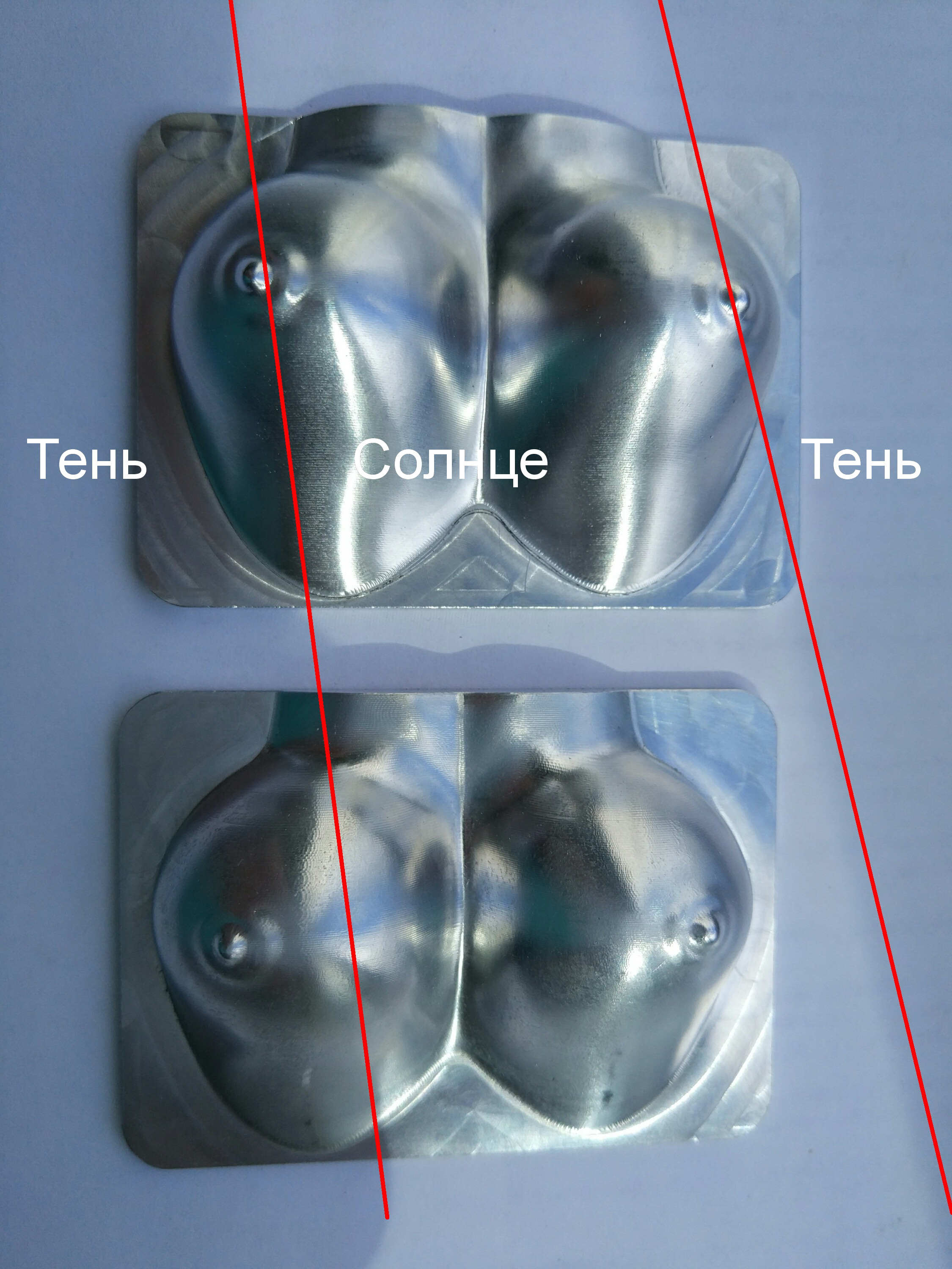

Благодарю, что сфотографировал ещё раз, но не совсем то, что я просил...
IMG_20170720_104423-2250x3000.jpg (1927 просмотров) <a class='original' href='./download/file.php?id=116457&mode=view' target=_blank>Загрузить оригинал (1.22 МБ)</a>
Lafayette писал(а):тут даже сильнее заметна разница между верхними и нижними :wik:
Но нужно не забывать, что чистовая была на 0,1 мм ниже... Так что не факт, что очень сильная будет разница в итоге с теми же условиями

Столько шума из-за ничтожной разницы в качестве. Учитывайте, что станок с сервами на голову лучше второго, начиная со станины, винтов, опор, шпинделя. Сервы здесь далеко не первопричина лучшего качества поверхности.

frezeryga писал(а):Сейчас на своем пилю еще одни и хочу выжать максимум качества уменьшил припуск на чистовую уменьшил шаг до 5 соток и фрезу взял 4х зубую.
Ты бы лучше наоборот припуску увеличил, а то мы,фактически, сравниваем две разных чистовых уп- съем же помле глюка моего шкапика увеличили! По-хорошему, надо бы еще одни на моем выпилить, чтоб условия один в один были...
А вообще, мне кажптся, мы ловим блох! Да, поверхности разные, но это еще разглядеть надо! И, в конце концов, что самое главное, не забываем про цены сравниваемых станков!
