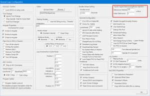

Михаил, здравствуйте!
Подключил частотник Kinda100 с степмастеру2.5 и начал выпадать е-стоп при работе частотника. Причем не важно управление частотником с мача или через блок управления частотником. Перестает глючить только если вынуть разъем 0-10v. Глянул эту ветку - случай не единичный. Может у вас появились варианты решения проблемы?

Re: StepMaster ver 2.5
Байкалец писал(а):Михаил, здравствуйте!
Вероятно, проблема в разводке земель, подключении, и, возможно, цепях питания платы и входов на плате.
К сожалению я не могу удаленно найти, где именно есть проблемы.
Стоит убедиться, что корпус шпинделя соединен с клеммой заземления в инверторе и инвертор подключен к к тому же заземлению, что и компьютер, и стоит проверить, к чему подключен корпус, где расположена кнопка estop, и где проходят провода до кнопки.
Если станок управляется от mach3 - самый простой способ обойти проблему - задать коэффициенты фильтрации входящих сигналов в mach3.

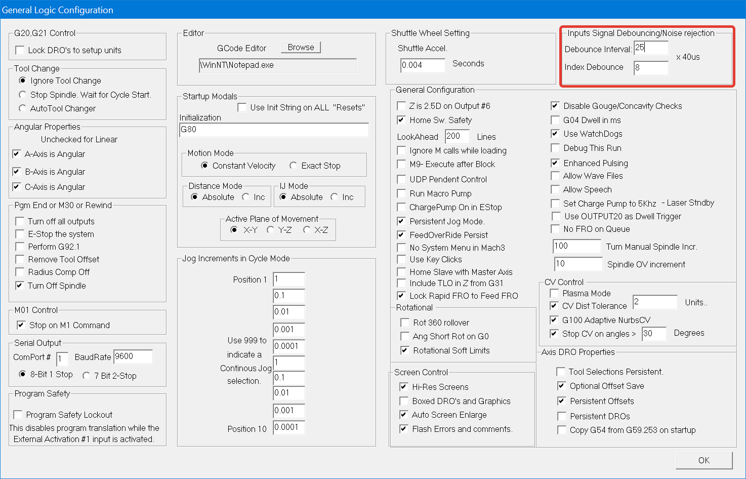

Ну смотри. Я вчера отключил от степмастера вообще всё. Даже вместо естопа просто коротыш в разъем вставил. Остался только провод на реле 17 и 0-10v. Все равно вышибает.
Коэффициент фильтрации еще не менял. Не дошел сегодня еще.
Кстати если я его поменяю, то это как-то скажется на остальных датчиках? Будут подтупливать или норм?

Байкалец писал(а):Коэффициент фильтрации еще не менял. Не дошел сегодня еще.
Это повлияет и на датчики. То, что я показал на скриншоте должно увеличить время реакции до 10 мс (100 раз в секунду), если я правильно предположил назначение параметров.
Ощутить такую задержку практически невозможно. И на повторяемость поиска базы эта задержка не будет влиять.

Инвертировал е-стоп. Проблема ушла. Спасибо!

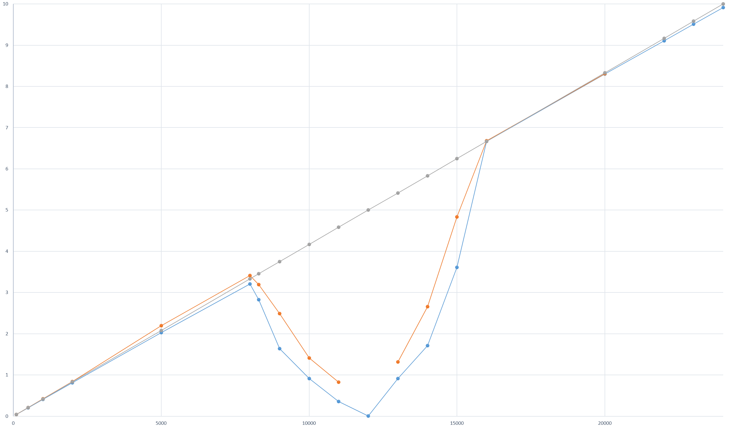

Михаил, добрый день!
Подскажите пожалуйста в чем может быть проблема.
Настраиваю управление частотой вращения шпинделя по 0-10V
В конфиге linuxcnc прописал, шпиндель запускается, обороты меняются но есть проблема в том, что обороты плавают и проваливаются.
Ниже замеры заданных оборотов в linuxcnc и напряжения на порту 0-10V OUT платы StepMaster ver 2.5:
100 - 0,042-0,043
500 - 0,206-0,209
1000 - 0,406-0,425
2000 - 0,809-0,843
5000 - 2,026-2,194
8000 - 3,210-3,412
8300 - 2,830-3,196(ПРОВАЛ)
9000 - 1,637-2,489(ПРОВАЛ)
10000 - 0,915 - 1,416(ПРОВАЛ)
11000 - 0,356-0,824(ПРОВАЛ)
12000 - 0,009(ПРОВАЛ)
13000 - 0,918-1,316
14000 - 1,714-2,657
15000 - 3,614-4,837
16000 - 6,67-6,68
20000- 8,30-8,31
22000 - 9,11
23000 - 9,51
24000 - 9,91
Судя по показаниям частотника, работает нормально до 8000 и после 15000, так же на оборотах до 16000 показания на частотнике плавают +-200 +-500 оборотов
Дайте пожалуйста предварительный диагноз, это надо продолжать копать настройки linuxcnc или это может быть что-то с ЦАП на плате?

Построил в табличном редакторе график по предоставленным данным:
2017-12-05_10-22-43.png (4043 просмотра) <a class='original' href='./download/file.php?id=126068&mode=view' target=_blank>Загрузить оригинал (109.89 КБ)</a>
У меня нет разумных объяснений.
Проверил сейчас код программы. Ошибок, способных привести к подобному, не увидел.
Микроконтроллер измеряет длительность импульсов и пауз между ними и делит длительность импульсов на период (импульс + пауза), затем выводит соответствующие напряжение на операционный усилитель.
А инвертор работает в режиме измерения напряжения или тока? не может он "просаживать" операционник на плате? В инверторах бывает джампер для выбора режима.
(допустимый ток выхода до 70 мА, что довольно много)
Vasia_Pupkin писал(а):Не богатые мы осцилогрофами пока... только отвертка, молоток и мультиметр((
Если нет осциллографа - я бы светодиодом (с резистором) или стрелочным мультиметром проверил, как изменяется "усредненное напряжение" на #14 пине LPT. Если провал присутствует - его можно будет заметить.
Есть подозрение, что на #14 пин может быть назначено одновременно два разных сигнала, например, помимо шим - назначен сигнал ChargePump (вроде бы называется "накачка", или что-то в этом духе).
Да и плавать обороты не должны.
Какая частота ШИМ задана?
Я бы рекомендовал что-то около 10 Гц.
