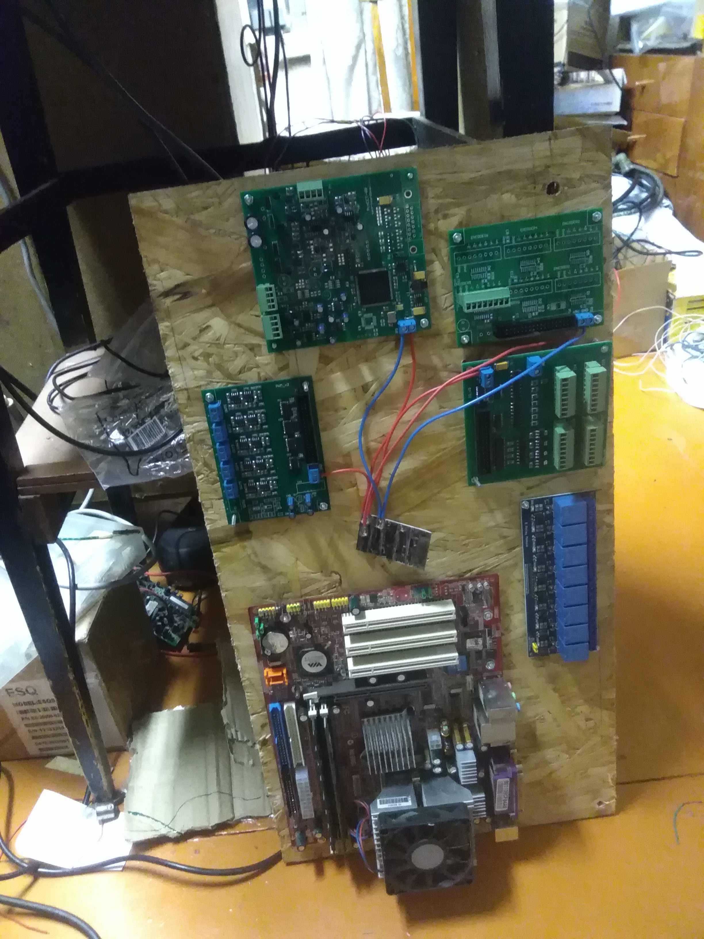

Тем временем собираем новый станок. И тестирую новую плату.

mmv писал(а): ↑ Тем временем собираем новый станок. И тестирую новую плату.
А чего на листе фанере закреплено всё?
Металл и дерево по разному проводят окружающие "явления".

Нужно быстро и сердито, а если нет разницы то так тоже норм.

о, что новенького? :)

Плата под резольверы.
