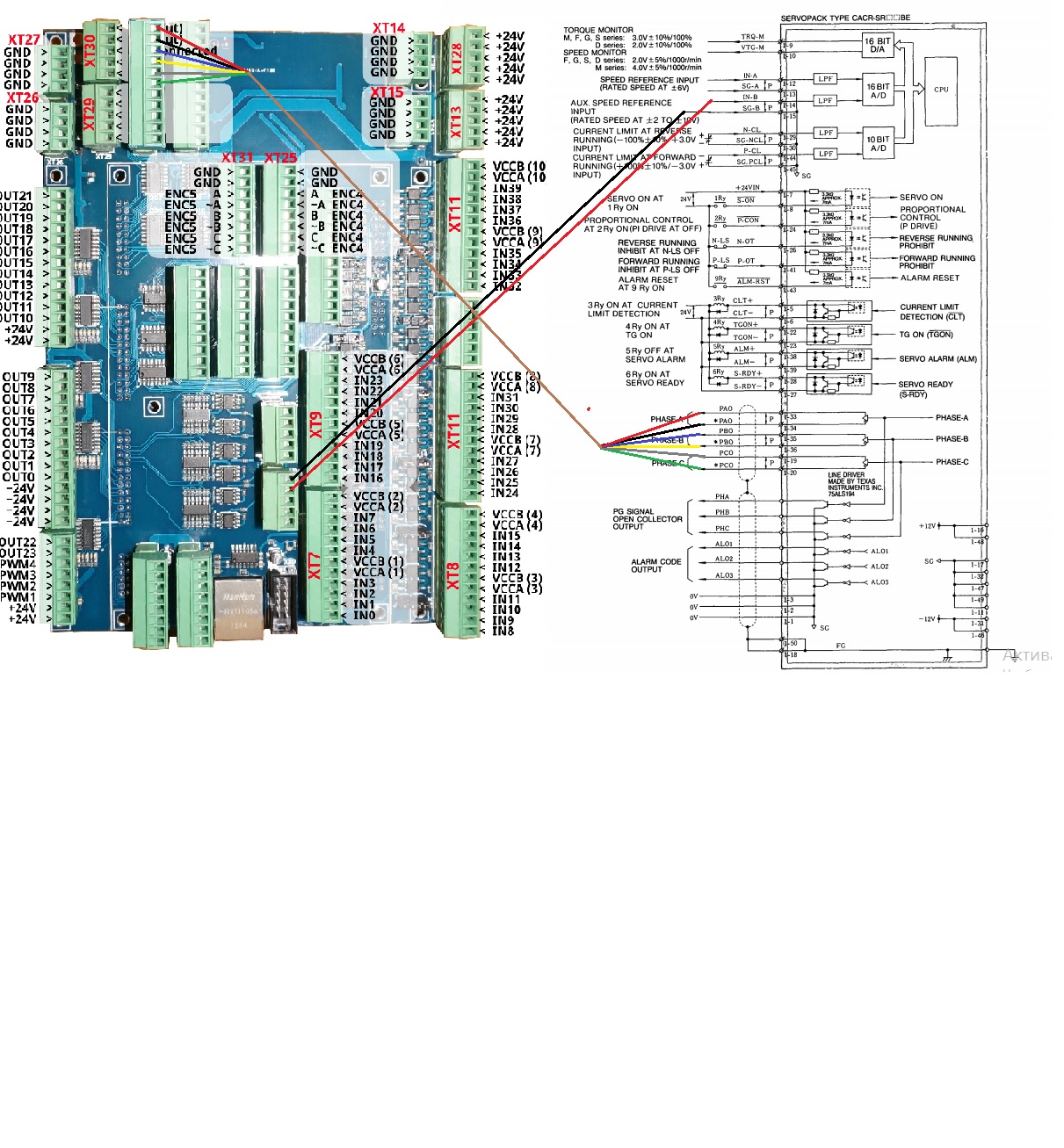

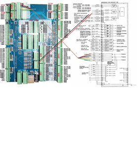

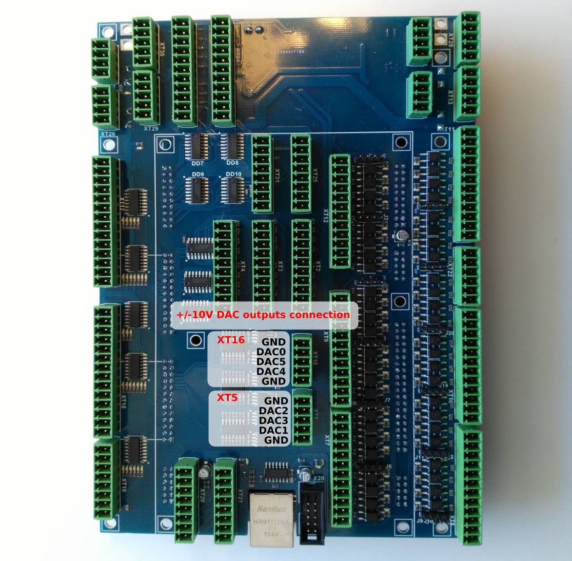

Что то никак не пойму куда подключать в ЕТ10 управление по аналогу +/-10В? Енкокдер подключил, показатели с екнодера показывает, а вот куда на плате подцепить управление +-10В непонятно.
Со степ-дир все ясно подключал драйвер с шаговиком, все вертится..
Как мне кажется должно быть так? или ошибаюсь?
схема.jpg (3669 просмотров) <a class='original' href='./download/file.php?id=107272&mode=view' target=_blank>Загрузить оригинал (460.3 КБ)</a>
2017-03-27_14-38-04.png (3666 просмотров) <a class='original' href='./download/file.php?id=107273&mode=view' target=_blank>Загрузить оригинал (111.56 КБ)</a>
mycnc
Сообщения: 895
Репутация: 623
Re: Контроллеры myCNC
Сообщение mycnc »
В вашей картинке очень мелко, не видно. Примерно, вы угадали.
et10-connection-dac.jpg (3632 просмотра) <a class='original' href='./download/file.php?id=107285&mode=view' target=_blank>Загрузить оригинал (175.2 КБ)</a>

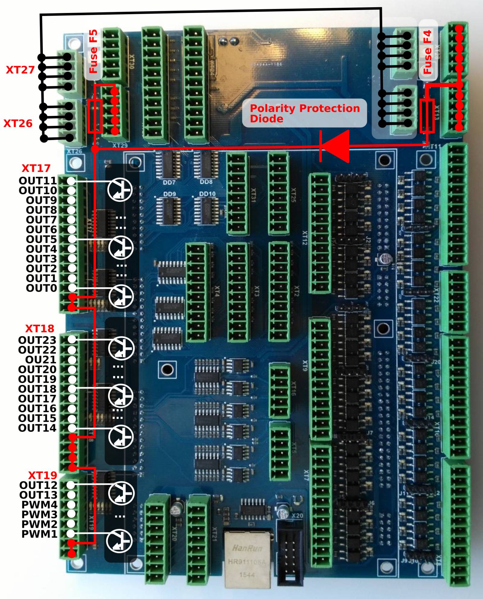

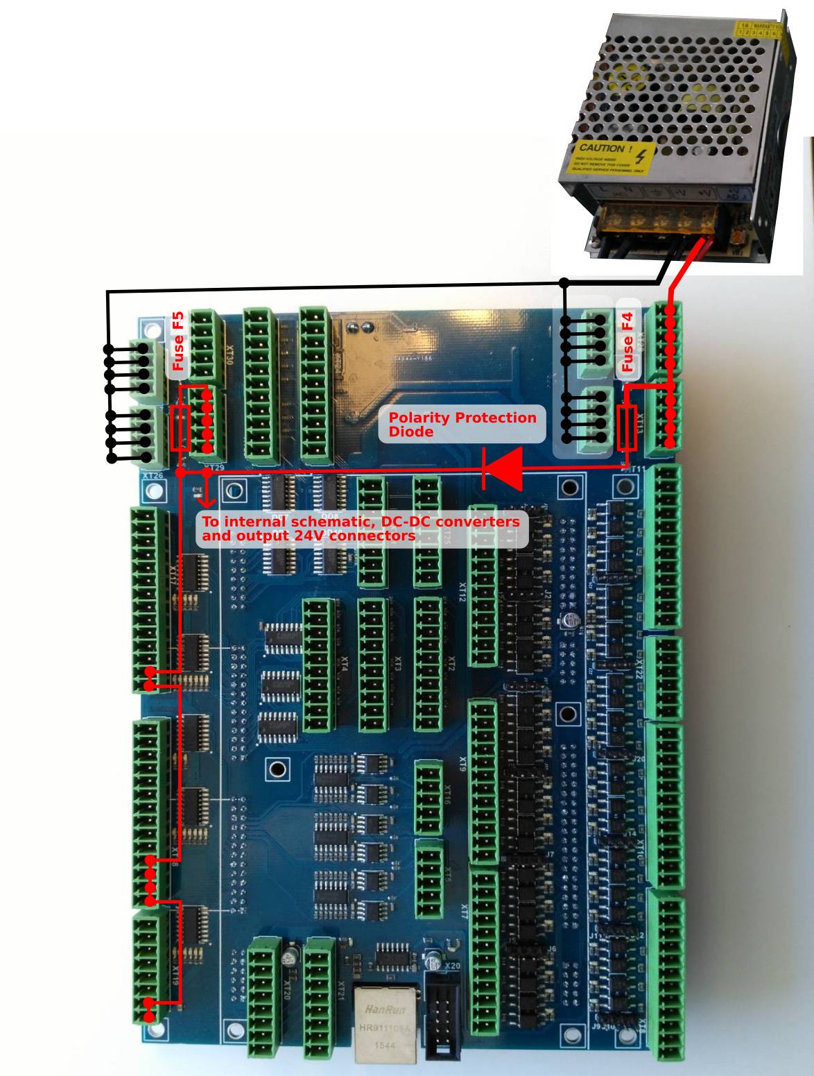

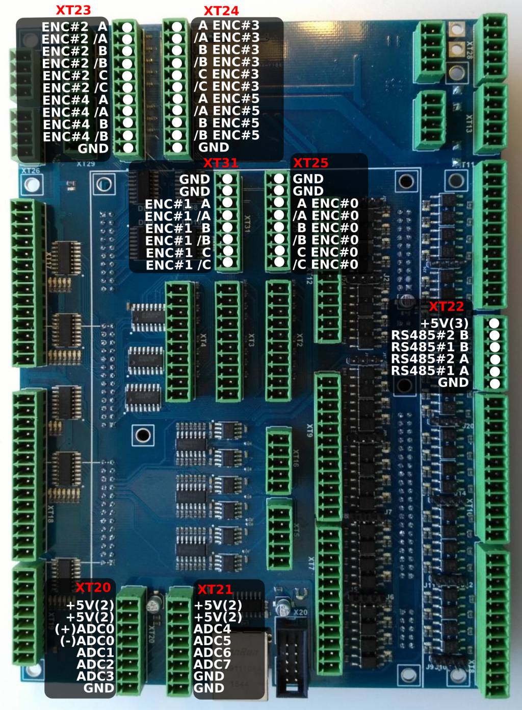

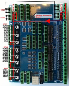

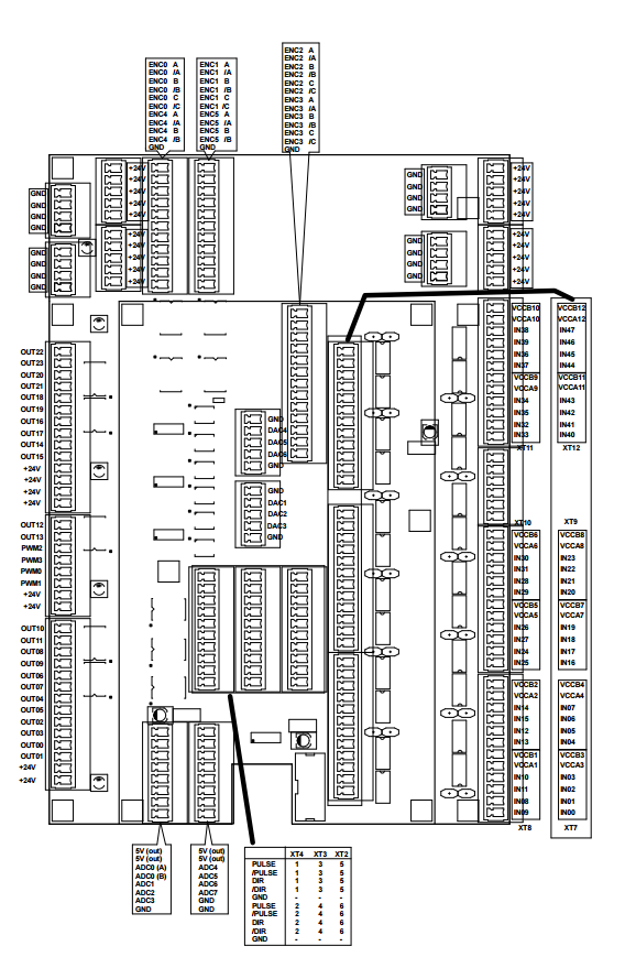

Спасибо, облазил все ресурсы но так и не нашел описания аналогового подключения и настройки по +\-10в сервоприводов, по степ/дир есть и все понятно, но по аналогу еще нигде не встречал, ни в документации ни на форумах.. И еще именно по этой модификации платы нет полной распиновки выводов, максимум что смог найти вот эта, и то не полная. Можете полностью подписать все пины на плате?
Снимок56.JPG (3620 просмотров) <a class='original' href='./download/file.php?id=107286&mode=view' target=_blank>Загрузить оригинал (151.74 КБ)</a>

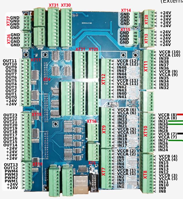

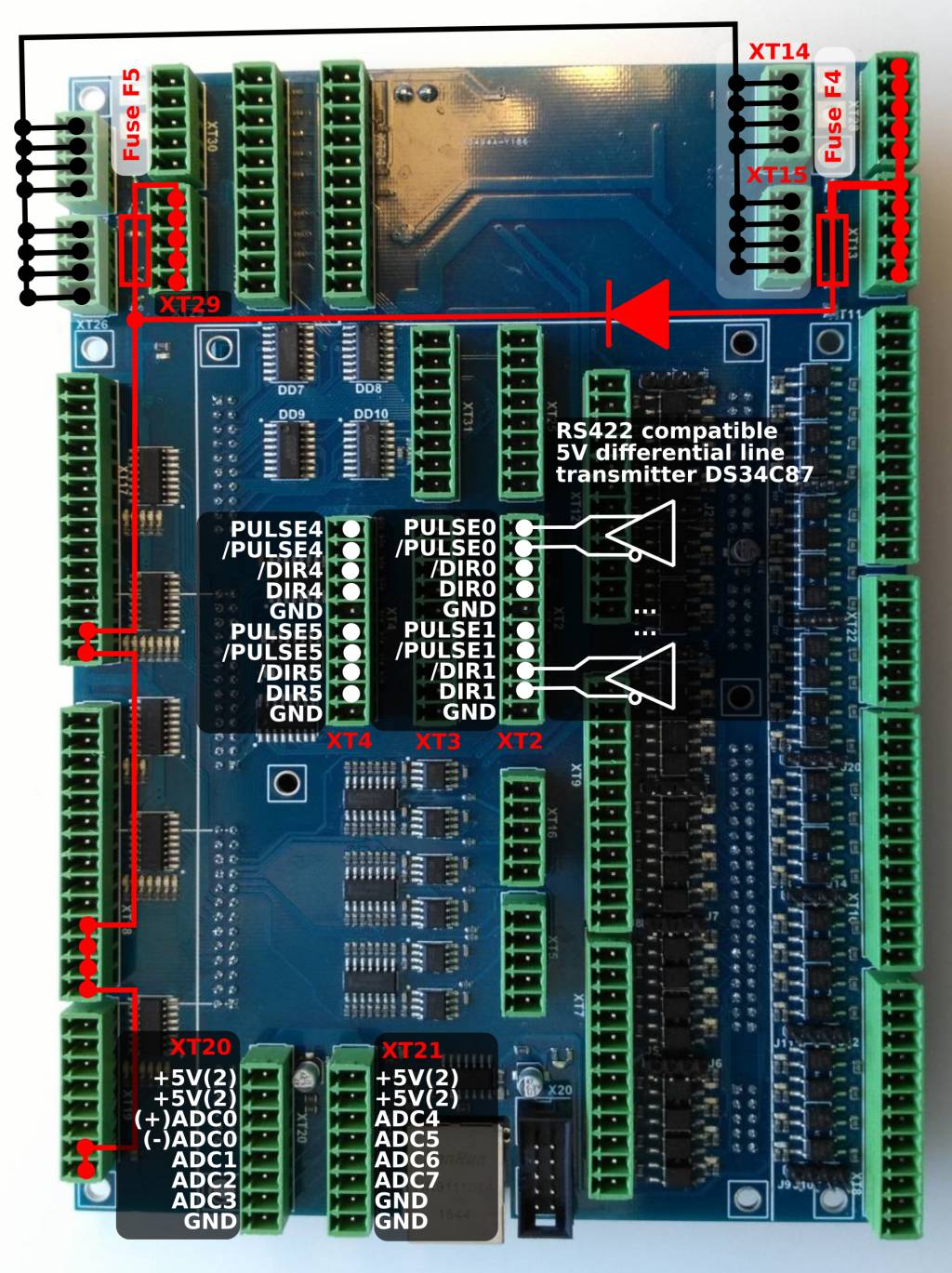

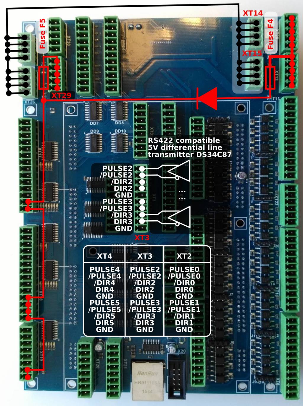

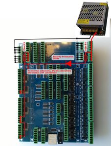

Сообщение mycnc »
Вот так вроде бы полная распиновка. Если что забыл - говорите. На сайте также обновил информацию.
et10-connection-power.jpg (3566 просмотров) <a class='original' href='./download/file.php?id=107323&mode=view' target=_blank>Загрузить оригинал (213.46 КБ)</a>
et10-connection-outputs.jpg (3566 просмотров) <a class='original' href='./download/file.php?id=107322&mode=view' target=_blank>Загрузить оригинал (406.62 КБ)</a>
et10-connection-pulse1.jpg (3566 просмотров) <a class='original' href='./download/file.php?id=107324&mode=view' target=_blank>Загрузить оригинал (222.85 КБ)</a>
et10-connection-pulse2.jpg (3566 просмотров) <a class='original' href='./download/file.php?id=107325&mode=view' target=_blank>Загрузить оригинал (230.6 КБ)</a>
et10-connection-rs485.jpg (3566 просмотров) <a class='original' href='./download/file.php?id=107326&mode=view' target=_blank>Загрузить оригинал (241.22 КБ)</a>
По поводу подключения по аналогу - попробую завтра набросать короткую инструкцию.
