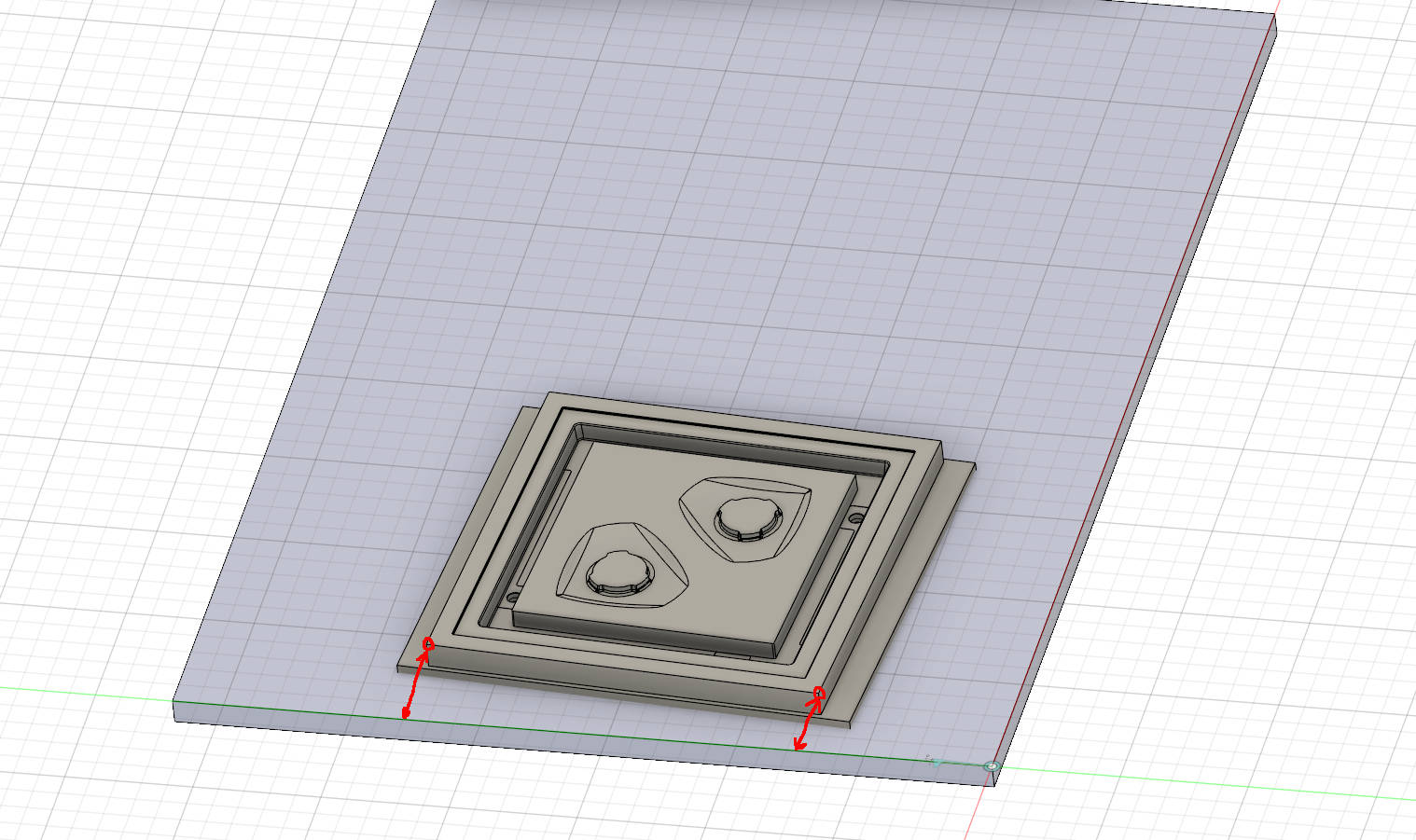

А реально ли расположить одну деталь относительно другой под углом, используя расстояния между двумя углами одной и стороной другой детали?
f12_lmb_2cam v3.jpg (3529 просмотров) <a class='original' href='./download/file.php?id=155056&mode=view' target=_blank>Загрузить оригинал (146.67 КБ)</a>
Какие сопряжения должны в этом участвовать?
Я испорчен гибкостью сопряжений в SW, поэтому так, сходу нестандартный вариант не осилю. В обучалках тривиальные варианты описываются.
Да, забыл сказать - правый угол, обведенный красным, должен быть на определенном расстоянии от угла нижней детали, т.е. его X,Y,Z фиксированы.
Можно, конечно, взаимный угол подобрать с периодическими промерами, но это долго.

Re: Fusion 360
сопрягай не грань (торец детали) целиком, а отдельным ребром

Не совсем понял вопрос. Повернуть на угол деталь относительно другой детали? Если да, то выбираешь деталь в дереве, потом нажимаешь м английскую, устанавливает точку относительно которой нужно двигать/поворачивать деталь и вперёд -двигай и крути.

sima8520 писал(а):сопрягай не грань (торец детали) целиком, а отдельным ребром
увы, пока не допер...
Smlua писал(а):двигать/поворачивать деталь
Ну да, пока так и сделал, но для этого пришлось долго подбирать угол, при к-ром будут нужные расстояния. А было бы неплохо по аналогии с SW вставить по сопряжению для каждого угла с заданными расстояниями. Ну еще не привык к этой системе.
Суть-то вот в чем: недофрезеровал одну деталь, пришлось ее срочно снимать со стола. Когда подошло время, я ее вернул на стол, но с естественными погрешностями. Расположение углов заготовки выяснил и надо бы новое размещение внедрить в модель. Вот откуда ноги растут.

А, так делал, когда неровно приклеил к столу, распологаешь ее - деталь в смысле под нужным углом, поверх нее делаешь тело прямоугольное вдоль х и у, заготовку из тела этого берешь, а точку отсчёта какую угодно. Дольше написать тут чем сделать.
Re: Fusion 360

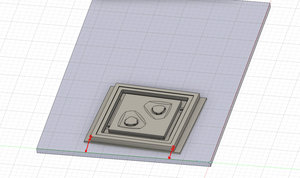

  • Joint
  • Жмяк на ребро детали (оно между двумя точками на фото)
  • Жмяк на ребро заготовки (куда указывают стрелки)
  • Выбрать смещение по XYZ
  • Выбрать поворот относительно выбранной точки смещения
  • OK

Smlua писал(а):деталь в смысле под нужным углом
MX_Master писал(а):Выбрать поворот
Ну это опять же упирается в вычисление угла или его подбор. Думал, может без этого можно обойтись.
Re: Fusion 360
Ты хочешь просто за эти точки привязать к краю заготовки?
Ща посморю..
Re: Fusion 360
Посмотрел. Без лишнего геморроя - нельзя. Быстрее угол вычислить.
Если хочется попытать счастье, надо в игру ввести ещё два кубика нужных размеров. И затем, между этими четырьмя объектами, сделать 4 зависимости разного типа.

MX_Master писал(а):Ты хочешь просто за эти точки привязать к краю заготовки?
Ну да, но есть сомнения.
Вообще в F360 возможно создать более одного сопряжения на пару компонентов?
MX_Master писал(а):Если хочется попытать счастье, надо в игру ввести ещё два кубика нужных размеров.
Нее, нафиг-нафиг, я сторонник "ванильного" подхода, т.е. того, к-рый рекомендует разработчик. Буду привыкать к тому, что есть.
Во всем есть плюсы и минусы. В SW, например, гибкость сопряжений, но вместе с тем периодическая маета с конфликтующими сопряжениями. В F360 все несколько упрощено, но в принципе перекрывает все потребности.
