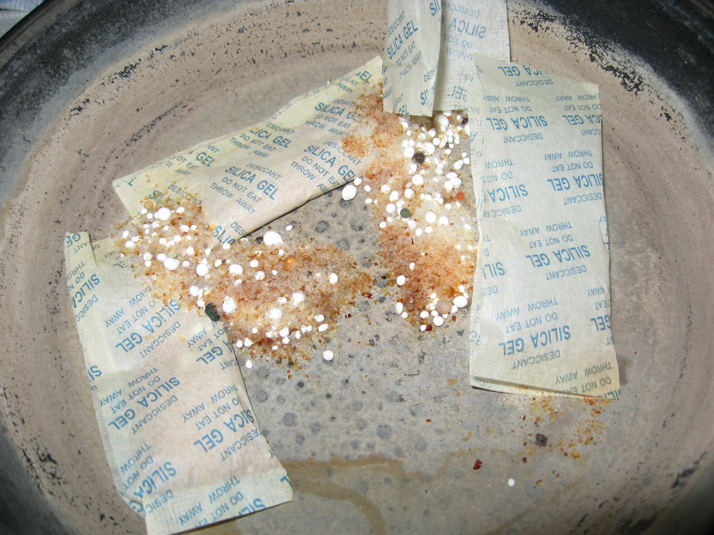

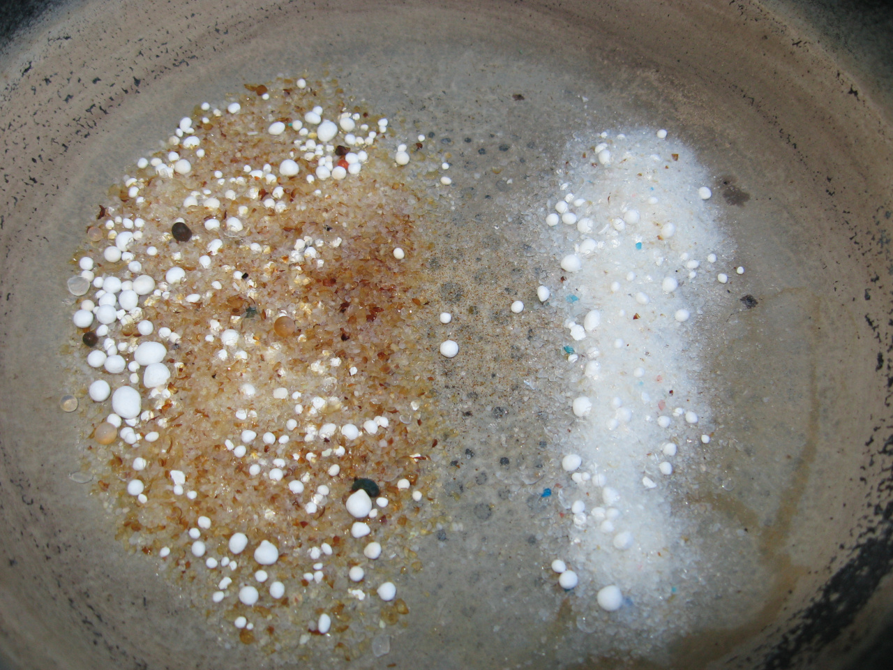

Всем привет!
Консервирую одну фиговину с помощью вакуумной упаковки и закладывания в неё силикагеля, сейчас сушу силикагель, и после часа при 170-175гр чёт появился отчётливый запах плавящегося полиэтилена или чего-то типа того. Силикагель в стиках, вроде бумажные пакетики. Первый раз, поэтому это дело меня чёт смущает :D Или "это норма!"?
Похоже запах появляется после 170гр, сейчас спустя полтора часа 155-160гр и вроде ничего такого нет.

В общем, всё как обычно, советы из интернетов стоит послушать и сделать ровно наоборот...а какашки от Solins никогда не покупать :cry:
Запах похоже был от клея, которым заклеены эти стики или от какой-то части содержимого. Сам силикагель в них мелкими кристаллами, досыпано всё не пойми чем для объёма/массы/красоты. Силикагель почему-то потемнел, хотя за температурой чётко смотрел, да и духовка знакомая, закидонов не должно было быть :wik: Самое смешное, на работе раньше этот силикагель валялся наверное пол-литровыми мешками, крупными гранулами, нафиг никому не нужен был, хех, надо было тащить домой :hottabych:
