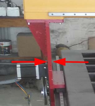

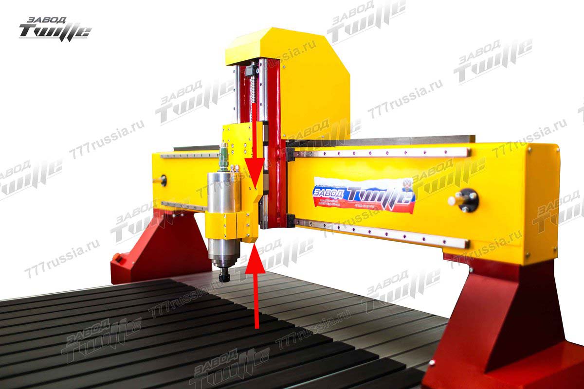

мля ну что ето ваще такое ? не показывайте больше никому и никогда:
00-05 Фрезерный ЧПУ станок для работы по дереву и камню.jpg (3296 просмотров) <a class='original' href='./download/file.php?id=57197&mode=view' target=_blank>Загрузить оригинал (119.8 КБ)</a>
порадовала подпись "Фрезерный ЧПУ станок для работы по дереву и камню" :hehehe:
Скриншот 15-08-2015 130433.jpg (3296 просмотров) <a class='original' href='./download/file.php?id=57198&mode=view' target=_blank>Загрузить оригинал (27.39 КБ)</a>
я тут без микрометра скажу, что на 1й фотке я руками шпиндель отожму на милиметр минимум
а на второй портал на пол сантиметра ходить будет.
а патом купившие у вас люди будут вопрошать: " а чо у меня все детали разные получаются с разбегом в 1-3мм" как тут уже писал кто-то, так вот паетому и разные...
ето 3 ваших конструктора такое насоображали ? не, я то конечно уже понял что никаких "конструкторов" у вас нету, а вы тупо копируете все кетайские конструктивы по фоткам найденым в инете, вообще не вникая в суть того что делаете, но меру то нада знать...

Может камень из пенопласта :hehehe:
Это фотки как не надо делать станки

evgenyjp писал(а):я тут без микрометра скажу, что на 1й фотке я руками шпиндель отожму на милиметр минимум
интересно было бы на это посмотреть!!! :hehehe:

evgenyjp писал(а):
20 мм сталь!

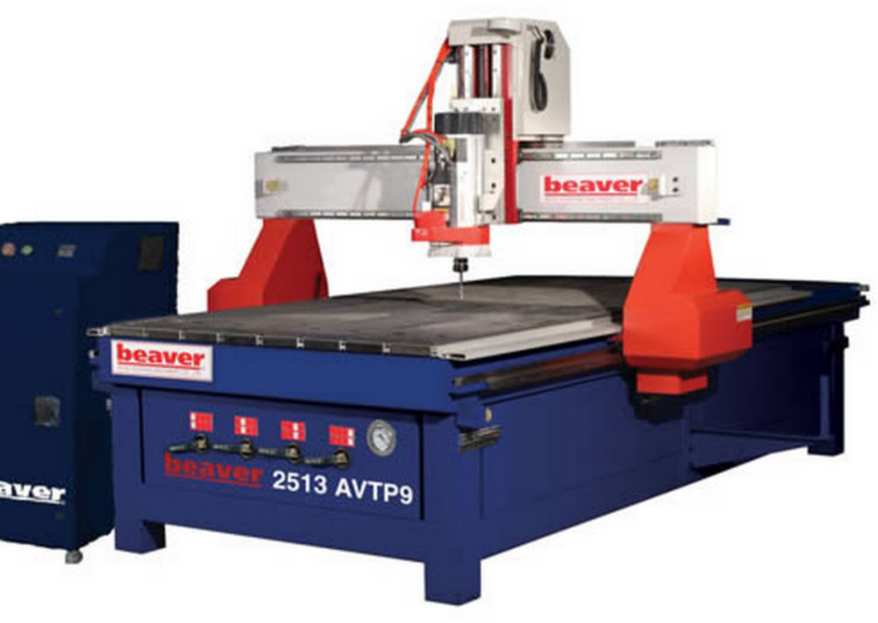

тут тоже плохо ? все станки в таком исполнении.

завод TWITTE писал(а):тут тоже плохо ? все станки в таком исполнении.
ну яж грю вы тупо копируете с фоток в инете НЕ ВНИКАЯ В СУТЬ.
и даже не видите разницу между своим и этим, о чем тут вобще говорить ?
завод TWITTE писал(а): 20 мм сталь!
и че ? да хоть 40, на таких рычагах будет гнуться...
