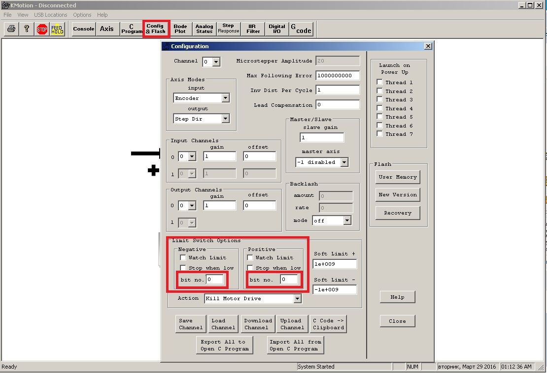

passer-by писал(а):Возможно переназначить биты для home, работает только на прописаных в руководстве, а они заняты под двигатели, тоже самое касается лимитов.
Пины для лимитов руками прописываете тут:
1.jpg (4149 просмотров) <a class='original' href='./download/file.php?id=76237&mode=view' target=_blank>Загрузить оригинал (167.79 КБ)</a>
Для хома, смотря каким скриптом вы пользуетесь, если скрипт Саши из поста №10, то пин руками же приписывается в строчках "while (ReadBit(141)) ;" и подобных, где указано "читать бит такойто"

С лимитами более-менее ясно, есть LimitSwitchOptions , LimitSwitchNegBit, LimitSwitchPosBit.
Какие параметры настраивают home? Просто while (!ReadBit(8)) без переопределения работает только с битами заложеными в прошивке 8, 9, 10, 11. При других битах кнопка HOME не запускает двигатель.

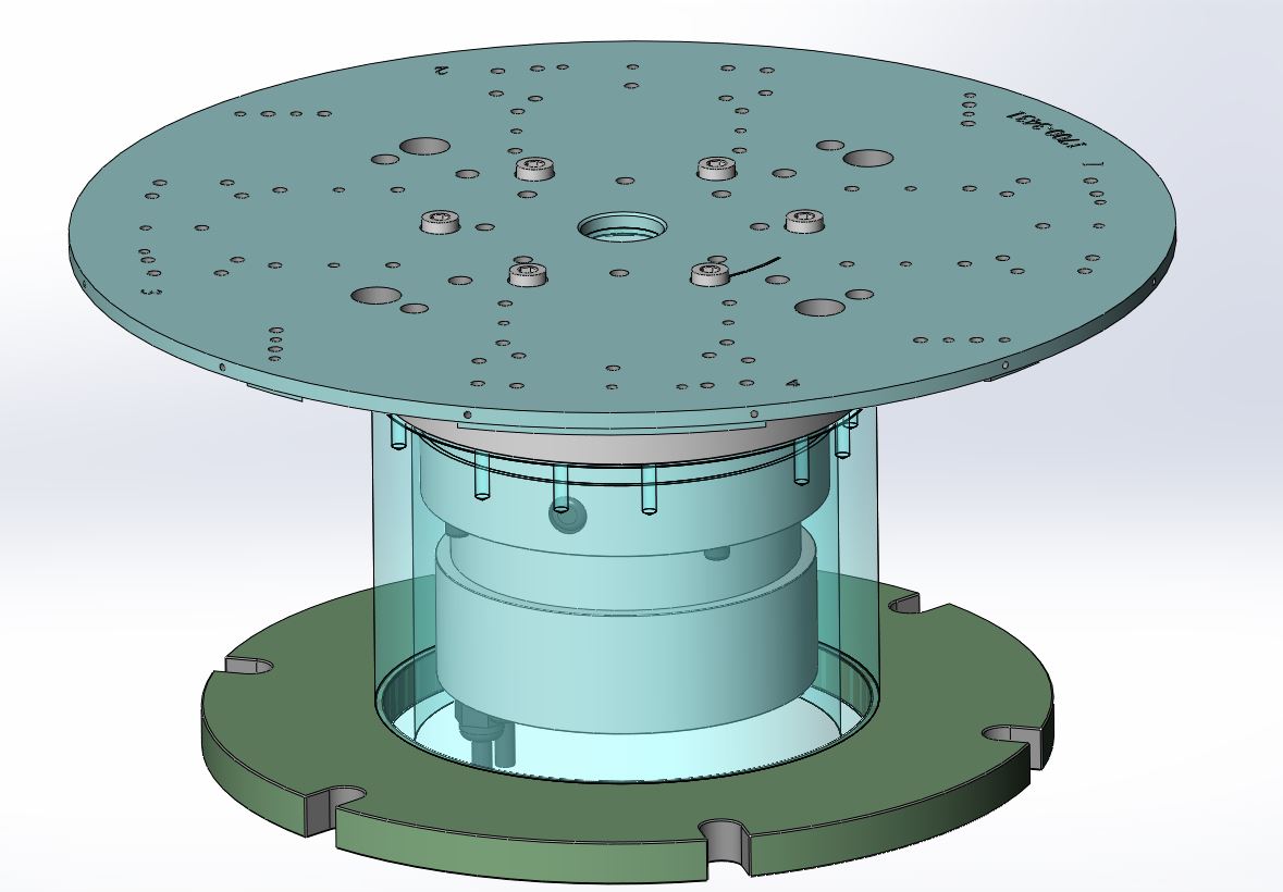

Собрал поворотный стол из Сервопривода с редуктором Harmonic Drive ( фото и схемы выкладывал в посте #608 ) для замены гидравлического индексного поворотного стола в тайваньском агрегатном станке , который не давал нужной точности и очень часто ломался. K-flop и Kanalog подключены в электрическую схему станка и по команде выполняют поворот стола на 90 градусов и далее происходит обнуление координат... и так по кругу целый день в две смены )). Все вроде как устраивает , однако каждый раз при включении приходится вручную делать привязку стола перед началом работы , потому что при выключении питания теряется координата да и стол можно рукой крутить... Прошу помощи в написании файла инициализации чтобы после инициализации оси стол ехал до индуктивного датчика , затем находил индексную метку , и от нее уже отъезжал на нужное количество импульсов в рабочее положение и обнулял координату...
на поворотном столе через каждые 90 градусов стоят приспособления с пневмозажимами и выполняются операции - центровка , сверление и нарезание резьбы.

fishman писал(а):Собрал поворотный стол из Сервопривода с редуктором Harmonic Drive ( фото и схемы выкладывал в посте #608 )
фото в студию!

Александр_ писал(а): фото в студию!
завтра на производстве сфоткаю и выложу

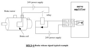

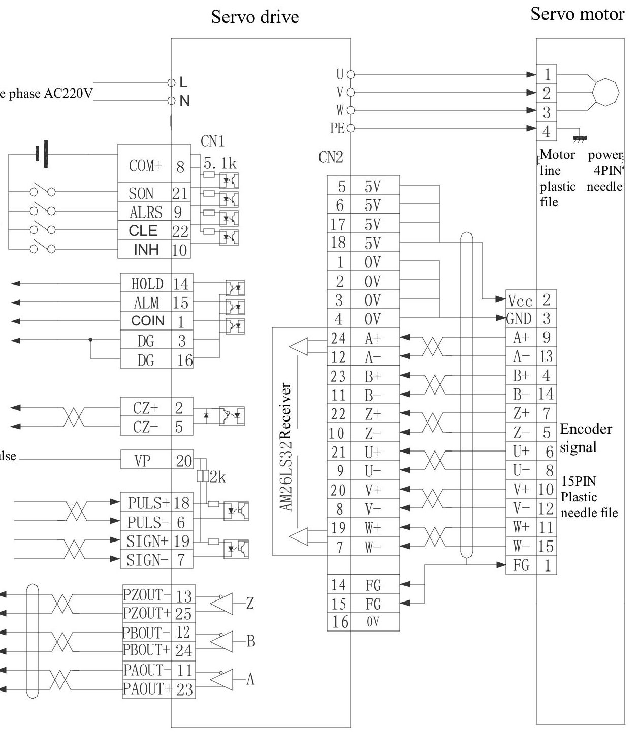

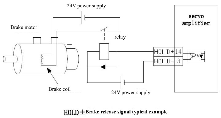

Подскажите, не могу разобраться, как сделать включение тормоза (сервомотор ось Z) при начале движения мотора и выключение при останове (KFLOP+Kanalog).
Схема подключения+Servo drive.
brake.jpg (3989 просмотров) <a class='original' href='./download/file.php?id=76745&mode=view' target=_blank>Загрузить оригинал (31.77 КБ)</a>
2_1.jpg (3989 просмотров) <a class='original' href='./download/file.php?id=76746&mode=view' target=_blank>Загрузить оригинал (199.95 КБ)</a>
donvictorio
Сообщения: 2349
Репутация: 683
Настоящее имя: Виктор
Re: Ввод в эксплуатацию ЧПУ системы на основе контроллера Kf
Сообщение donvictorio »
так HOLD же вроде.

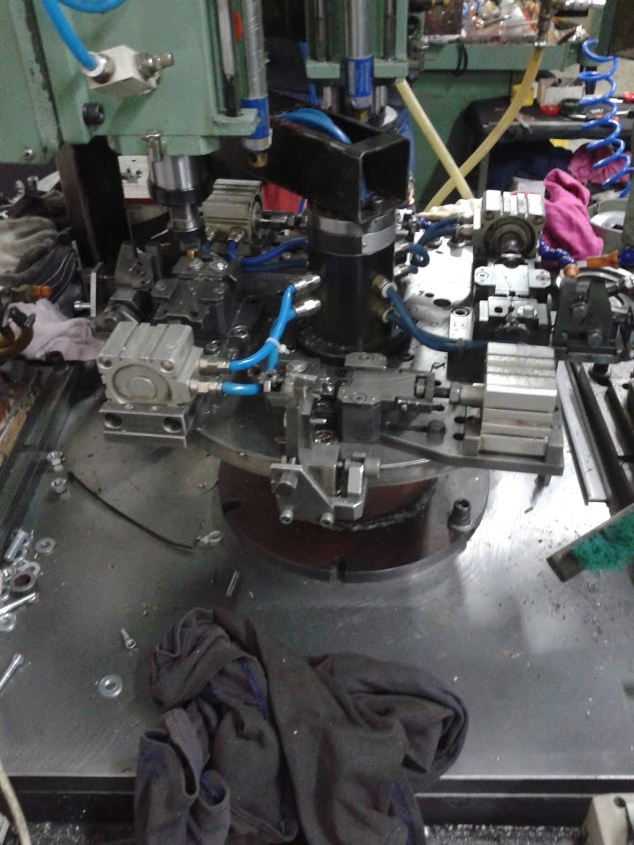

20160331_104305.jpg (3978 просмотров) <a class='original' href='./download/file.php?id=76753&mode=view' target=_blank>Загрузить оригинал (119.18 КБ)</a>
Ну собсно вот такой столик получился...
Снимок.JPG (3978 просмотров) <a class='original' href='./download/file.php?id=76754&mode=view' target=_blank>Загрузить оригинал (82.12 КБ)</a>
код использовал такой :
//определяем пины для индексных меток, как ВХОД
SetBitDirection(36,0); // для оси Х
// variant
Jog(0,100403); // перемещение оси X в отрицательном направлении на скорости 10% от максимальной 10403имп/сек
while (!ReadBit(137)) ; // ожидание срабатывания датчика по Z- пин 139 - пропадание сигнала
Jog(0,0); // остановка оси X
Jog(0,80000); // перемещение оси X в положительном направлении на скорости 5% от максимальной 204800 имп/сек
while (!ReadBit(36)) ; // ожидание срабатывания индексной метки по X- пин 36 - появление сигнала
Zero(0); // обнуление координаты оси X
Jog(0,0);
DisableAxis(0); // отключить ось X
ch0->Position=81920;
EnableAxisDest(0,8920); //включить ось Z с начальным значением 81920 имп
MDI("G92.1"); // очистка всех действующих оффсетов
в результате при нажатии хоме стол едет до датчика , затем находит индекс , и устанавливает прописанную координату.... надо будет еще подобрать нужное количество импульсов чтоб устанавливалась нужная координата , ну и вывести на внешнюю кнопку.
Есть ли какая то возможность проверить как исполняется код , а то у мну есть некоторые сомнения... объясню... редуктор на двигателе стоит 1 : 160 и по этому увидеть как контроллер ловит индекс у меня не получается , или он его не ловит вовсе... я не уверен , т.к. код подбирал методом научного тыка , отовсюду по чуть чуть )))
