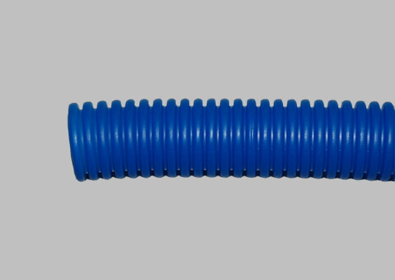

kindred писал(а):и мотора
вакуумный насос? хороший дорого :?
ещё ещё кусок гофрированной трубки, ну это которая с пружинкой..
ну или типа этой, тоже сойдёт, не сожмется(главное не перегибать)

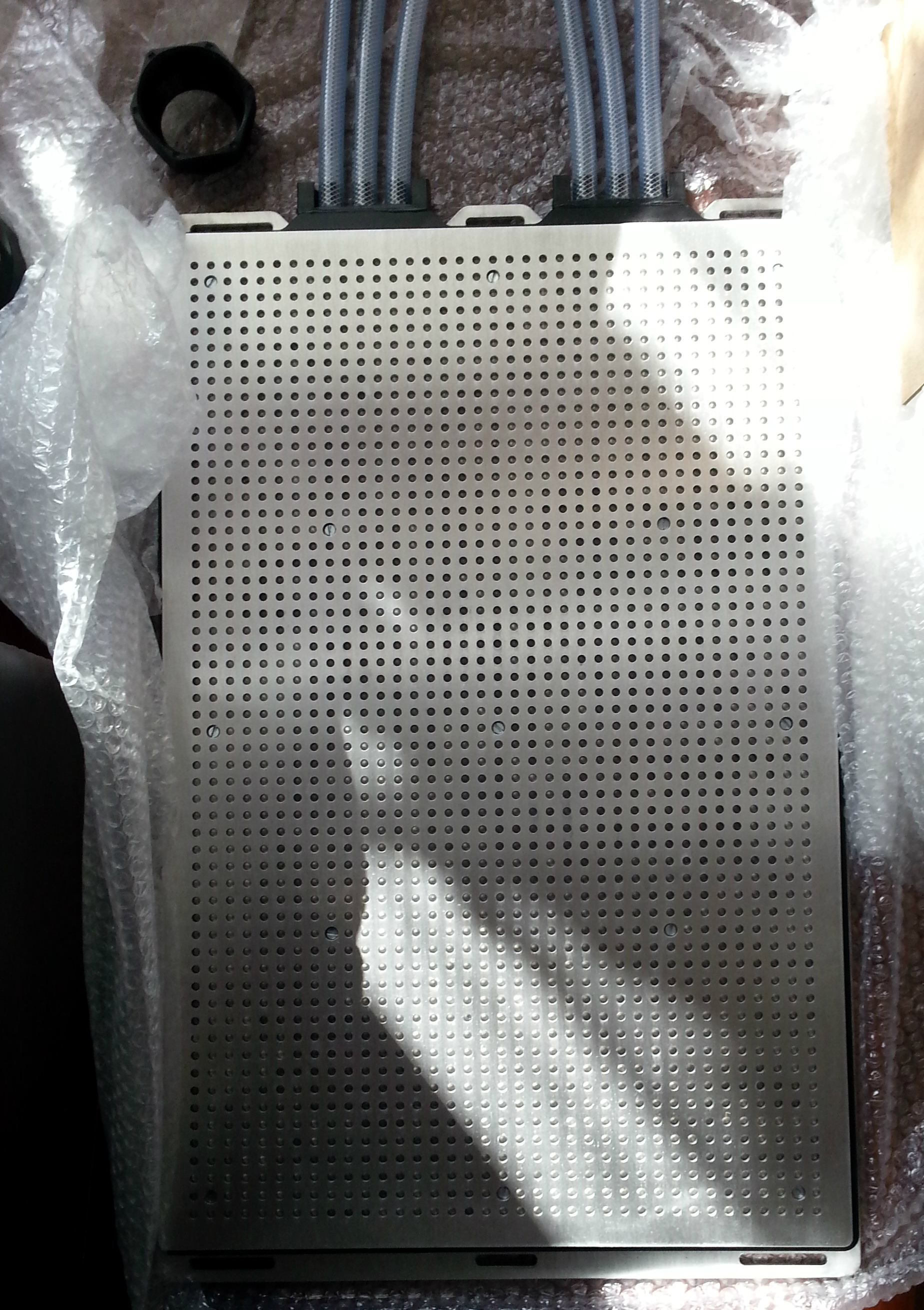

Приехал месяц назад таки заказанный стол. У нас какая-то глобальная неудача с немцами, еще ниодин заказ из германии не обошелся без приключений. Потеряли платеж, очень долго не могли найти, но все ж нашли и даже прислали обещанное. Правда, перепутали коврики, но то уж мелочи. Теперь я думаю, как его лучше закрепить, так как пожадничала с т-слотом,
так как миллинг затмил собою позатрам все.. и косметику, и камеру, и :thinking: ... все вообщем))
Но еще надо насос.. мы заказывали 2, уже за это время, и все они оказались хилее рабочего самого простого пылесоса, он держит лист классно.
Как быть с сож. Если в вакуумный генератор попадет сож.. Смотрю в сторону моющего пылесоса.. думаю сколько он протянет..

Не везуха у вас какая-то с немцами прям, не наблюдалось за этой конторой недобросовестное отношение, с неделю назад от них стол с т-пазами пришел без проблем. А какие два насоса вы брали не подскажите? Для своего стола 200х300мм. думаю взять вот этот - http://www.aholod.ru/item/4486/. Обычный домашний пылесос держит заготовки на ура, но как бы он не помер от таких нагрузок, все же пылесос не рассчитан долго работать практически перекрытым :hehehe:
По СОЖ - возможно стоит закрывать свободные отверстия в столе комплектной резиной (я свою нарезал квадратами и прикрываю открытые участки). Так можно минимизировать попадание СОЖ и стружки в систему, да и засориться отверстия стола будет меньше шансов. :thinking:

kindred, для работы вакуумного стола нужно, чтобы насос не только обеспечивал нужное разрежение, но и обеспечивал его, когда часть отверстий не закрыта, и когда заготовка не совсем плотно прилегает к столу. Для этого насос должен иметь определенную производительность. У пылесоса производительность будь здоров, но у него максимальное разрежение около 150-200 гПа, раз в 5-6 меньше максимально возможного. Соответственно и усилие удержания будет меньше во столько же раз.
Что до вакуум-насоса, то немцы (кстати, я у них тоже недавно заказывал стол, только поменьше, пришел быстро и без проблем) рекомендуют для вашего стола насос DST25, в крайнем случае DST16. http://www.vakuumtisch.de/index.php?pag ... nt&coID=12
Цифры в обозначении - это производительность насоса в кубометрах/час. Насос по второй вашей ссылке обеспечивает только 5,4 кубометра (по первой ссылке товар отсутствует). Это означает, что малейшая неплотность прилегания заготовки - и вакуум потерян.

Сергей Саныч,спасибо задумалась.. лист у нас покрывает не всю поверхность, и часть дырок остаются открытыми. Лист держится очень крепко.. Но надо конечно проверять фрезой

kindred писал(а):Сергей Саныч,спасибо задумалась.. лист у нас покрывает не всю поверхность, и часть дырок остаются открытыми. Лист держится очень крепко.. Но надо конечно проверять фрезой
Так вы положите сверху пленку какую-нибудь, или бумажку, чтобы закрыть оставшиеся отверстия!
