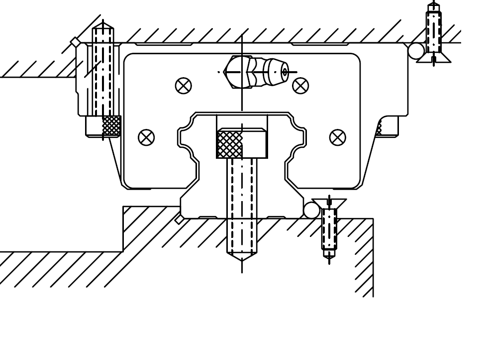

sr480
Это стол. Донес только до гаража ибо тяжелый (80 кг не меньше)
WP_20130919_002.jpg (2547 просмотров) <a class='original' href='./download/file.php?id=18795&mode=view' target=_blank>Загрузить оригинал (1.99 МБ)</a>
С обратной стороны вроде даже есть куча отверстий для крепления рельс (сам не видел :D ).
Мастер рельс прижимается к штифтам, которые предварительно шлифуются по линейке, а потом поджимается как на рисунке:
Снимок.PNG (2547 просмотров) <a class='original' href='./download/file.php?id=18799&mode=view' target=_blank>Загрузить оригинал (37.84 КБ)</a>
А потом второй рельс выставляется по индикатору относительно первой.

Прижимные планки стоят только на одной паре кареток, что со стороны мастер рельса. База под каретки шлифованная за один проход и установ. Вторые пары кареток имеют широкий паз +5 десяток, чтоб каретки можно было их свободно двигать и потом притягивать уже одев на рельсы.
