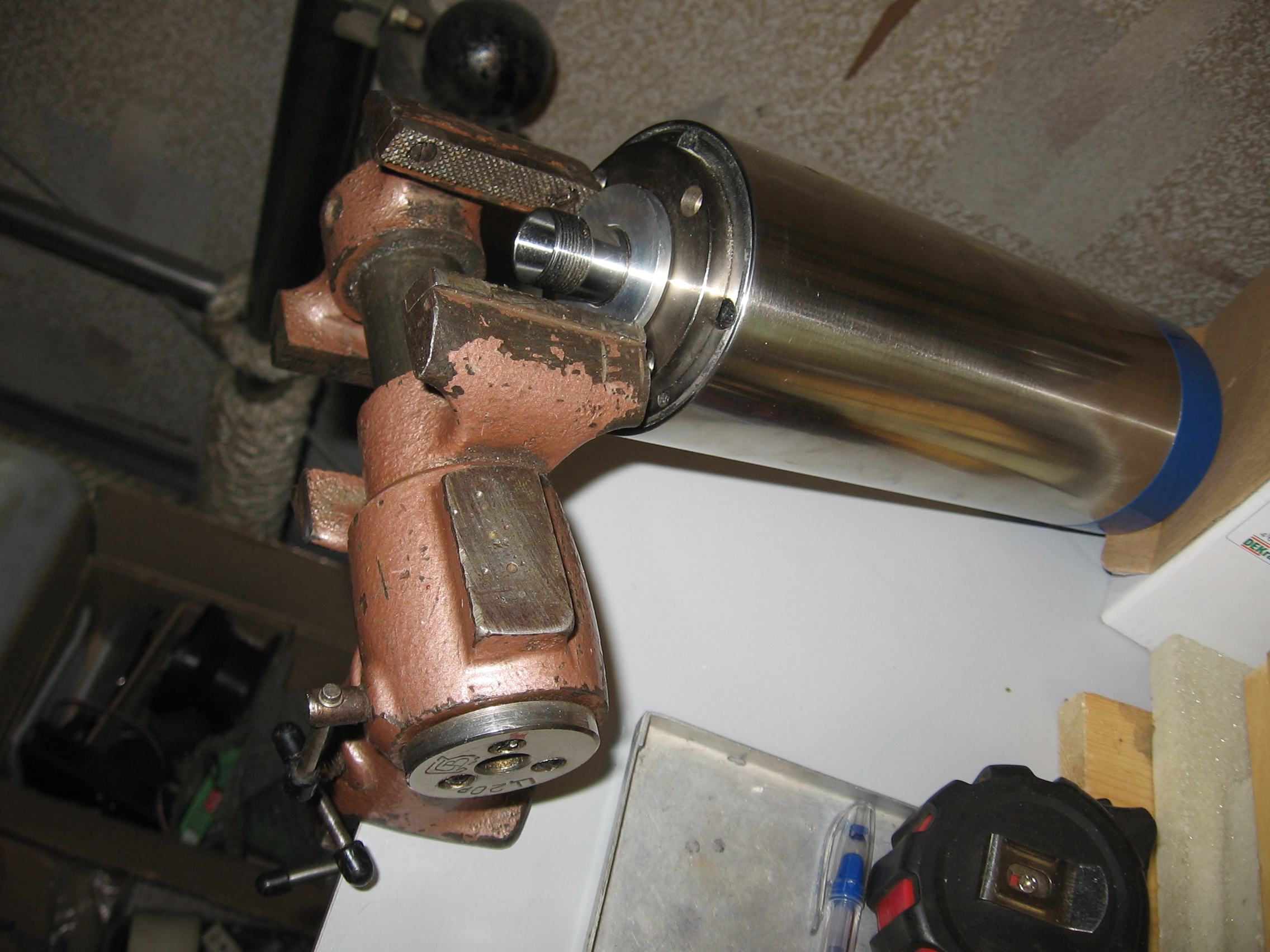

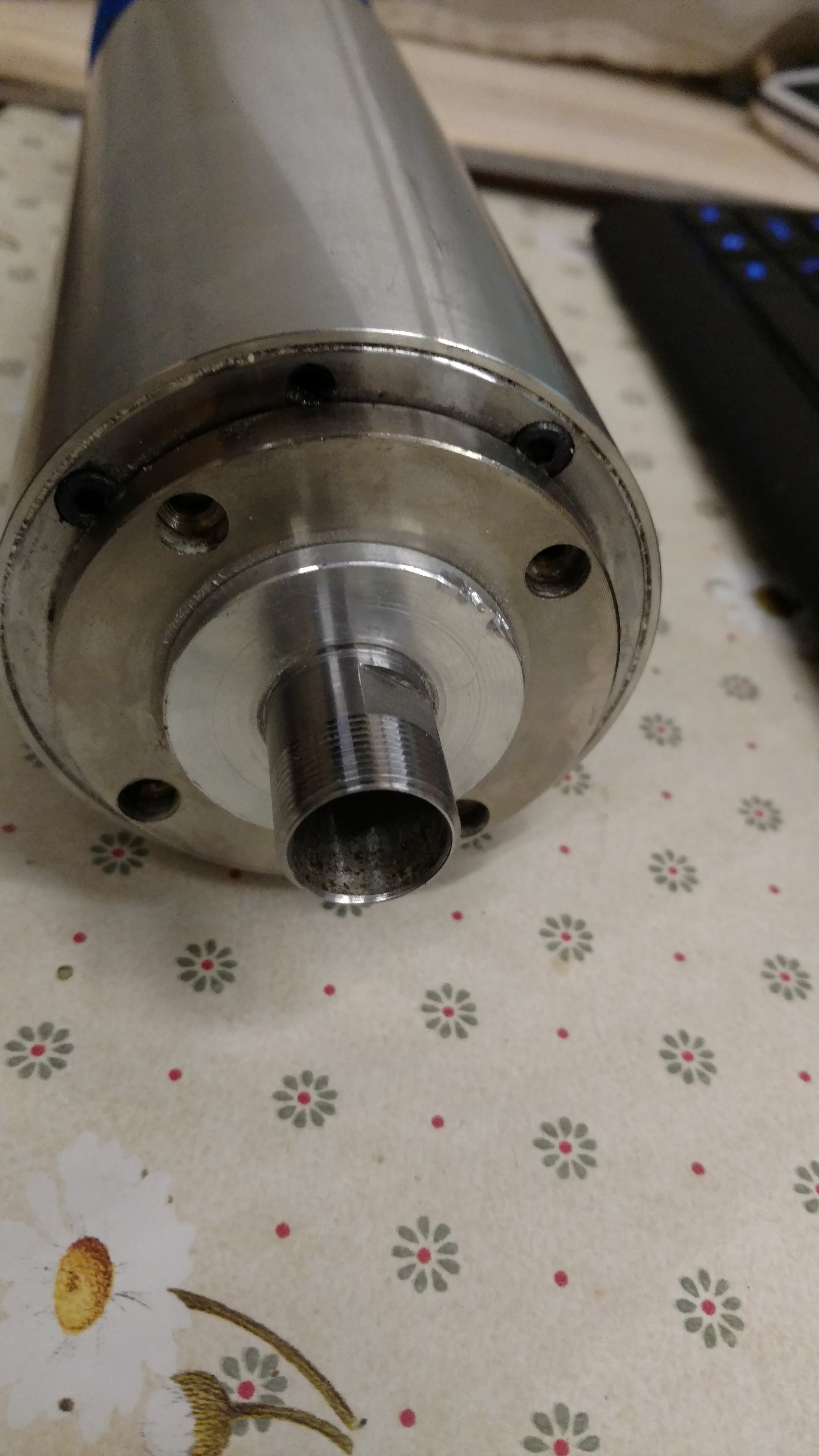

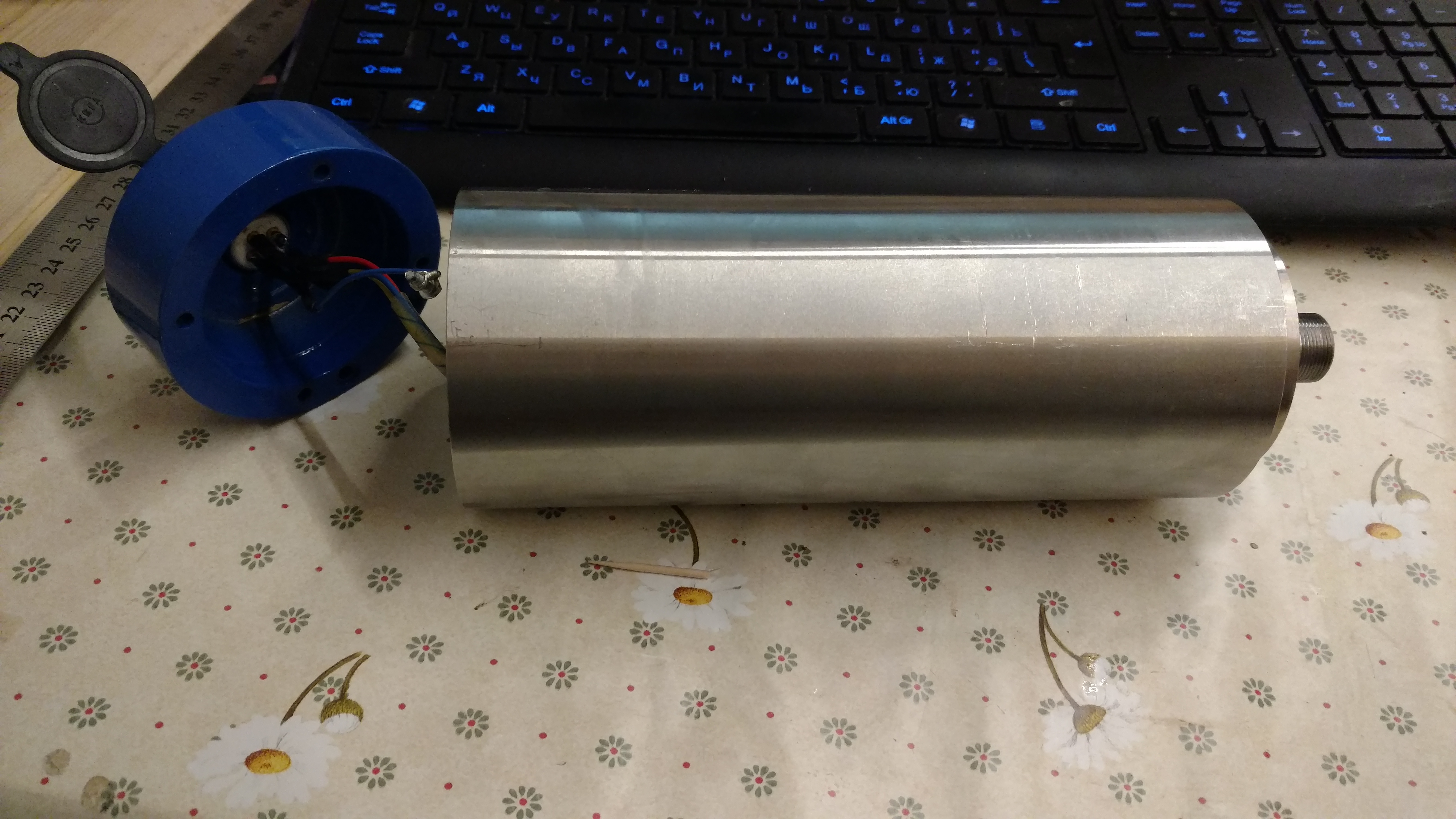

Не спрашивайте как, почему и зачем, Имеем такую ситуацию: После чистки каналов для сож, при установке крышки одно из уплотняющих колец выскочило. В результате шпиндель промыло бензином насквозь. :hehehe: По-началу все было вроде ок, но потом шпиндель начал шелестеть, работает, не греется, но шелестит, и, как мне кажется, стал быстрее останавливаться, когда крутишь от руки. Ок, подумал я, надо разобрать, но не тут-то было. Верх я разобрал, добрался до подшипника, снял уплотнитель, но смазки визуально там обнаружить не удалось.
А вот снизу на гайке алюминиевой нет никаких отверстий и лысок под ключ. Пробовал зажимать в тисках - слизывается. Спилил лыски, зажал, но как ни пытался - не идет. Соответственно забил на эт дело.

Вопросы:
1. Читал долго про смазки. Кто-то пишет про дорогущую BG-2000, кто-то про ВНИИМШ, или как ее там. Стоит ли BG своих денег, или очередной маркетинг?

Avenger86 писал(а):А вот снизу на гайке алюминиевой нет никаких отверстий и лысок под ключ. Пробовал зажимать в тисках - слизывается. Спилил лыски, зажал, но как ни пытался - не идет.
- Алюминиевую гайку следует крутить в "правильном" направлении. На валу под этой гайкой должно виднеться пару ниток резьбы - для ориентира.
В своё время с этим делом справился следующим образом:
IMG_5444.JPG (6208 просмотров) <a class='original' href='./download/file.php?id=123766&mode=view' target=_blank>Загрузить оригинал (1.35 МБ)</a>
Немного не по сути вопроса: Не будет ли надёжнее нижний кронштейн шпинделя переместить чуть ниже - на свободное посадочное место на пластине оси Z ? Для увеличения жёсткости. Могу ошибаться.
