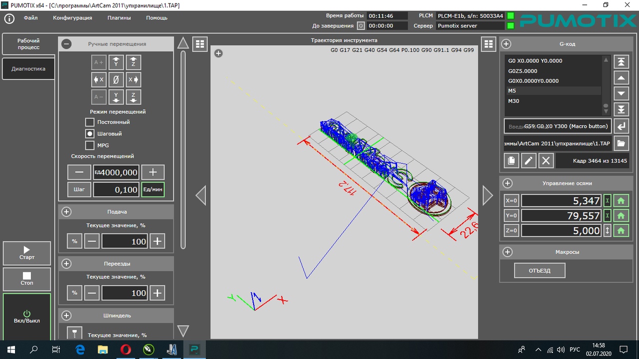

выглядит вот так это. (6857 просмотров) <a class='original' href='./download/file.php?id=183424&mode=view' target=_blank>Загрузить оригинал (213.75 КБ)</a>
Люди подскажите, на ровном месте станок после исполнения программы стал парковаться не в ноль пользователя. Пытается уехать куда то за границы осей , концевики портал соответственно стопарят, приходится перезагружать но база при этом улетает в неизвестном направлении, соответственно при запуске продолжения (другим инструментом) резать он начинает совершенно не там где надо.
