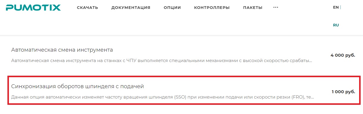

Andrey.cz
Сообщения: 69
Зарегистрирован: 04 июн 2020, 14:53
Репутация: 6
Re: PUMOTIX – вопросы и ответы по системе ЧПУ
Сообщение Andrey.cz »
pm_dev писал(а): Сейчас такой аппаратной функции пока нет. О всех существенных изменениях в функционале PUMOTIX мы всегда стараемся оповещать в этой теме. История изменений и дополнений от версии к версии доступна для ознакомления здесь.

pm_dev
Сообщения: 332
Зарегистрирован: 19 июл 2016, 09:40
Репутация: 93
Сообщение pm_dev »
Именно это и сказано мной в предыдущем комментарии. Это чисто программная опция, связывающая задание оборотов шпинделя с рабочей подачей для фрезерных станков.
Второй вариант, который пока не реализован и не продается - синхронизация оборотов токарного шпинделя с подачей. Там уже полноценная обратная связь через квадратурный энкодер с Z-меткой. Аппаратно реализовать такой интерфейс подключения энкодера мы сможем только на PLCM-E3. Разработка данной опции будет вестись параллельно с разработкой токарного модуля.

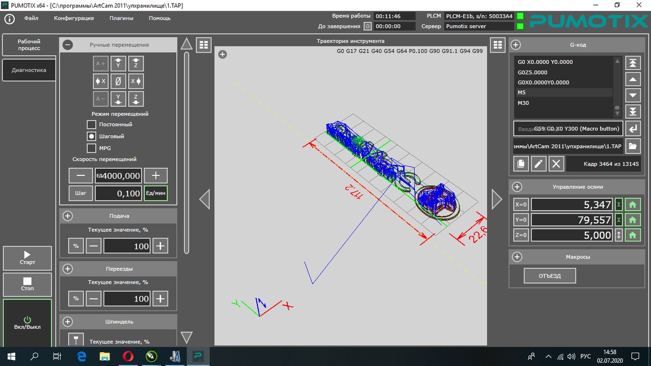

ak76_2
Сообщения: 11
Зарегистрирован: 21 мар 2020, 21:38
Настоящее имя: Андрей Александрович
Сообщение ak76_2 »
выглядит вот так это. (6968 просмотров) <a class='original' href='./download/file.php?id=183424&mode=view' target=_blank>Загрузить оригинал (213.75 КБ)</a>
Люди подскажите, на ровном месте станок после исполнения программы стал парковаться не в ноль пользователя. Пытается уехать куда то за границы осей , концевики портал соответственно стопарят, приходится перезагружать но база при этом улетает в неизвестном направлении, соответственно при запуске продолжения (другим инструментом) резать он начинает совершенно не там где надо.
