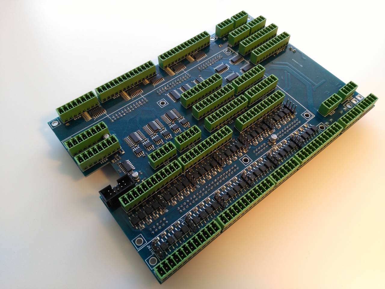

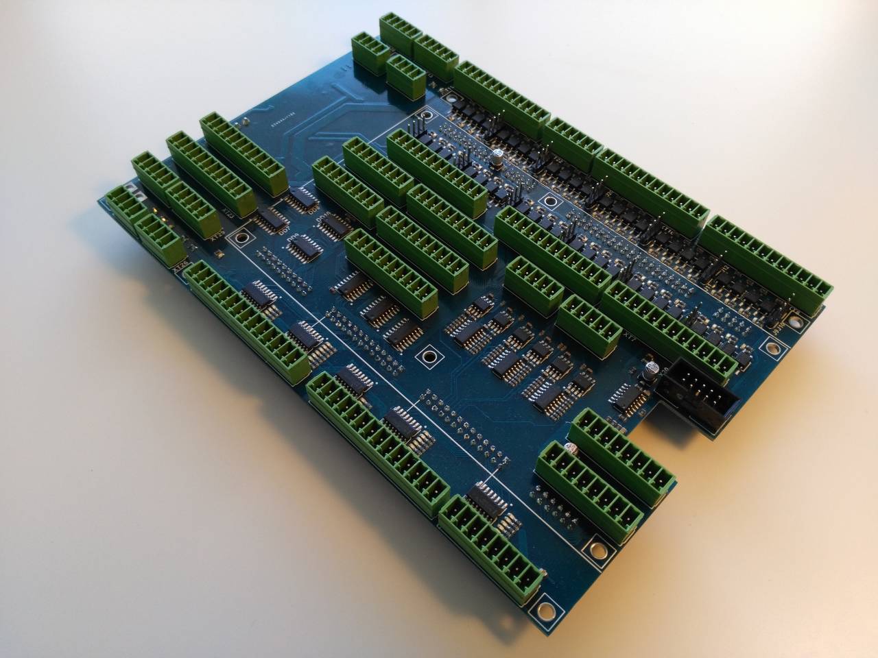

MX_Master писал(а):Очередной вопрос на обсуждение. В продаже имеются разъёмы разных цветов - зелёный, оранжевый, голубой, красный, серый, чёрный. Нужно ли делать разъёмы разного цвета для разных групп контактов? В качестве визуальной подсказки при подключении.
Немаловажный вопрос, не будет ли смотреться контроллер при этом по-детски? :hehehe:
Делать нужно. Не обязательно все цвета использовать, но разделить питание - входы - выходы точно не помешает
По моему об этом уже писали, если доступны клеммники под болт разъемные, то это лучший вариант.
Вроде в Китае любят яркие вещи, оторвут с руками ;)
Re: Контроллер для LinuxCNC (Ethernet + STM32)
Да, разъёмы практически все разнопиновые (12,10,8,6,5,4,3,2).
Да, разъёмы с винтиками, втыкаются вертикально в плату.
ОК, ближе к в финальному варианту платы поприкидываем цвета прямо на 3Д модели.
И в качестве примера.. Угадайте от какого контроллера эта плата развязки :) А самое главное, угадайте без инструкции и пузыря, что и к какому разъём подключается :hehehe: Я ничего не имею против, автор молодец.

MX_Master писал(а):
ЗЫ никто не угадал плату развязки? :)
Похоже на mycnc ;)
Согласен что выглядит немного отталкивающе, но когда это стоит в шкафу и (например) к ней не надо добираться чтобы поменять какой-то провод, а достаточно выдернуть весь разъем и удобно на свету перекоммутировать, то пойдет.
