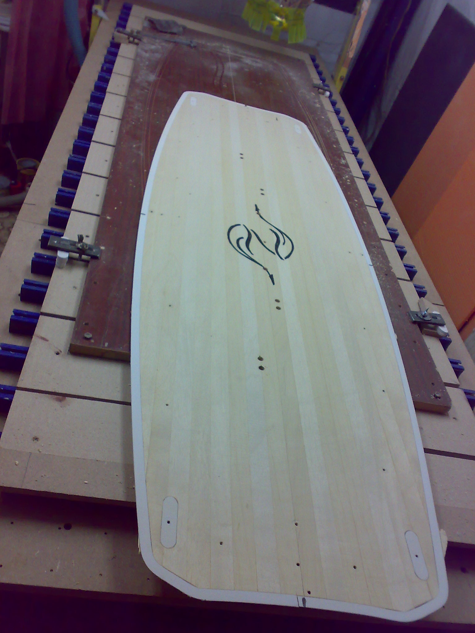

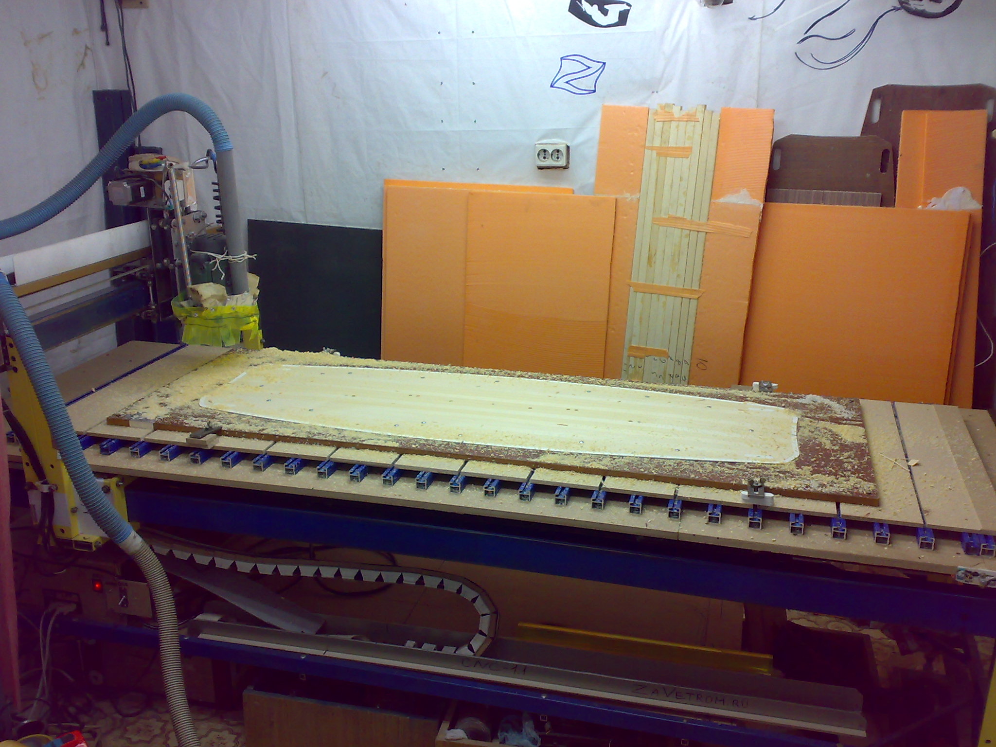

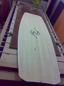

вот сегоднгя немного станок погонял.
070820122052.jpg (3647 просмотров) <a class='original' href='./download/file.php?id=7294&mode=view' target=_blank>Загрузить оригинал (561.83 КБ)</a>
080820122056.jpg (3647 просмотров) <a class='original' href='./download/file.php?id=7293&mode=view' target=_blank>Загрузить оригинал (490.47 КБ)</a>
вот результат
080820122057.jpg (3647 просмотров) <a class='original' href='./download/file.php?id=7292&mode=view' target=_blank>Загрузить оригинал (376.04 КБ)</a>
эт загатовка кайт борда
а тут время 3д обработки
080820122055.jpg (3647 просмотров) <a class='original' href='./download/file.php?id=7295&mode=view' target=_blank>Загрузить оригинал (724.85 КБ)</a>
http://www.zavetrom.ru
Re: Бюджетный ЧПУ 1150(2000) х 660(1250) мм с пос. модерниза
Не понятно, что ты гонял, 3д или просто контур вырезал?
master_70
Сообщения: 1922
Репутация: 317
Откуда: Московская_обл
Сообщение master_70 »
Nick писал(а):Не понятно, что ты гонял, 3д или просто контур вырезал?
доска толшиной от 2мм по краям и до 9мм в центральной части , просто на такое растояни не видо большой разници . ну а профиль довольнотоки сложный. в след моделях досок будет еще ложнее. то что я не мог реализовать руками и ручным станком. тут как 2 пальца апысать. :hehehe:

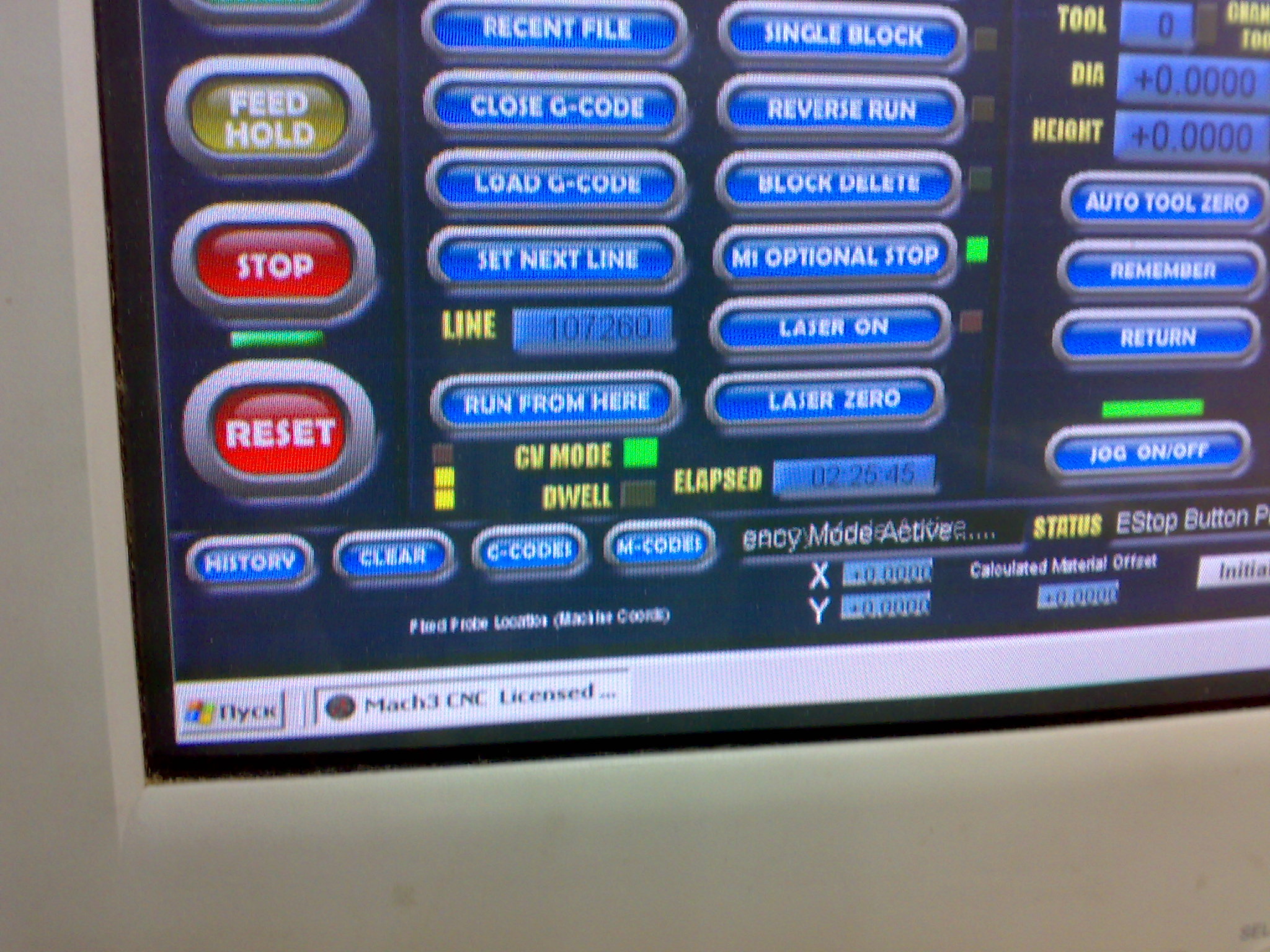

в процессе работы станка возник 1 вопрос - как сделать паузу и в ручную отвести в сторону инструмент.(чтобы поправить загатовку). и после этого продолжить обработку с остановленого места . ???????
это сегодня пришлось делать
но ни че не вышло. пришлось начинать УП с начала и еще полчаса ждать.
сломалась фреза- поменял - нажал старт на остановленном месте и чуть не запарол доску
, успел нажать стоп.
Что то я не помню чем станок управляется. В Маче делается просто жмакаешь пробел (пауза) и делай шо хочешь, фрезу поменял подогнал к нулю по Z и нажал ПУСК
tesny
Сообщения: 122
Зарегистрирован: 28 фев 2012, 20:08
Репутация: 7
Сообщение tesny »
В маче можно делать все, после паузы, НО не руками. Если руками каретку передвинешь, координаты отслеживаться не будут.
