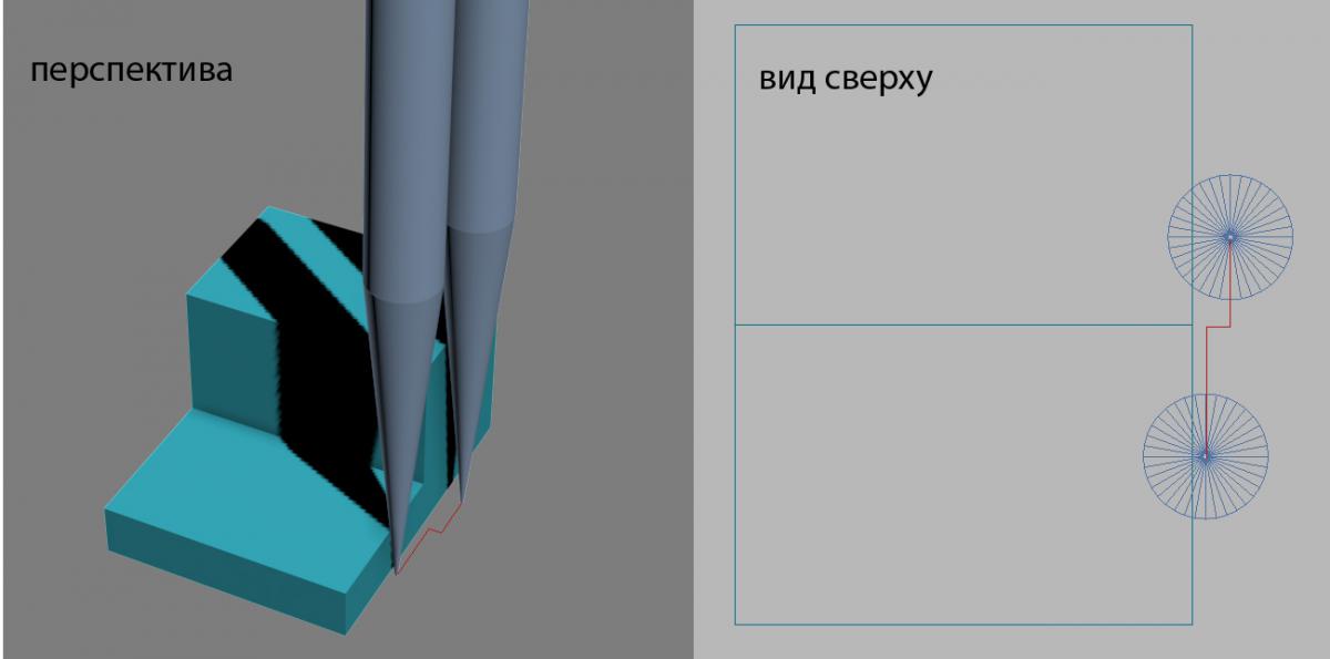

Коллеги, доброго!
Прошу помощь комьюнити.
Преамбула.
Попросили сделать клеймо хитрое, с диаметром рабочей части 10мм.
Предполагается довольно качественная сталюка, что то типа 40X, отпущеная.
Эскиз клейма
Глубина рельефа максимальная 0.4 мм.
Амбула.
Предполагаю прогрызать все это безобразие концевыми фрезами 0.3 мм (укажу софту диаметр 0.295).
Биение на кончике фрезы будет в районе 0,015, но перезажатием постараюсь свести до минимума.
Естественно охлаждение. Скорее всего воздухом, но могу и СОЖ/ткман.
Обороты 24000, подача 80 мм/мин.
Вопрос.
Какие ждут на этом пути камушки?

Udjin писал(а): Попросили сделать клеймо хитрое
для начала, думаю, стоит отзеркалить
Re: Железный "Малышок" 300X400X170 по цветняку.
Да и клеймо (буковки и рисунок) должно быть со скруглениями и немного конусоподобностями, иначе как оно будет оставлять след?
Udjin
Сообщения: 2072
Репутация: 1248
Сообщение Udjin »
Спрошу сперва у заказчика. На оригинале было именно так, как на эскизе.

Udjin писал(а):Спрошу сперва у заказчика. На оригинале было именно так, как на эскизе.
Про конус тока не говори им
Все равно не увидят)
С конусом таки наверно лучше на разъятие будет,края ровнее будут...если провести аналогию с литьевыми формами
Я процентов 5 делал конусность (не знаю как в солиде это делается...инвенторовский я :lol1: )

если фреза конусная , то модель не надо менять...и так будет небольшой конус :eat:
Сообщения: 2893
шпиндель писал(а):если фреза конусная , то модель не надо менять...и так будет небольшой конус
Модель нужно будет менять. Добавлять уклон равный углу фрезы. Иначе не проработаются полностью детали.

shalek писал(а):Модель нужно будет менять. Добавлять уклон равный углу фрезы. Иначе не проработаются полностью детали.
не надо. проработает куда достанет. что хоть меняй хоть нет все ограничится контуром выступающих буковок. остальное будет просто недорез
тут главное, что б диаметр фрезы был меньше внутреннего отверстия буквы Р...а остальное постпроцессор всё сделает ...как то делал мелкие буковки без конуса, конусной фрезой, в готовом изделии получился конус равный углу фрезы :beer_blow:
Сообщения: 2893
шпиндель писал(а):а остальное постпроцессор всё сделает
Как это? Ничего он не сделает. Траектория построится таким образом, что та часть фрезы, которая толще кончика будет идти по верхнему профилю буквы, а нижняя часть фрезы недорабатывать.
Для такого размера, конечно не актуально, но в целом подход не правильный. В результате буквы толще будут.
Когда задается уклон равный углу фрезы, то модель принимает скошенные стенки и кончик фрезы пройдет точно по нижней линии.
На рисунке без уклона, но с разной высотой вертикальной стенки. И уже видна разница.
8196911422514660.jpg (2655 просмотров) <a class='original' href='./download/file.php?id=113730&mode=view' target=_blank>Загрузить оригинал (33.58 КБ)</a>
Как вариант делать без уклона, но намеренно указывать радиус меньший чем на самом деле.Дабы приблизить траекторию к нижней кромке.
