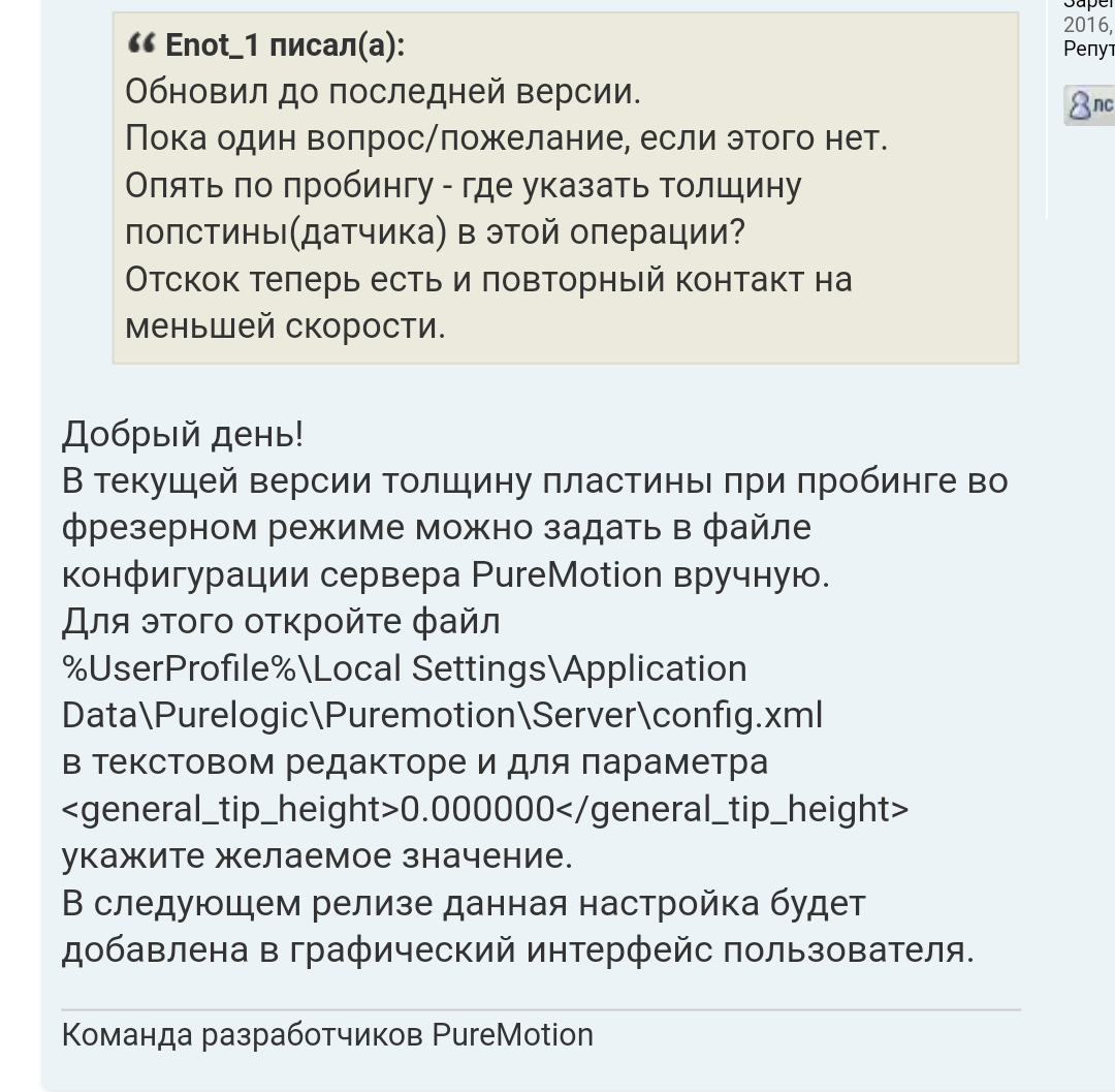

Re: Вышла бета PureMotion
Подскажите где задавать толщину пластины для пробинга по Z?
Сообщение Enot_1 »
sima8520 писал(а):Подскажите где задавать толщину пластины для пробинга по Z?
Screenshot_2018-11-01-09-36-28.png (2498 просмотров) <a class='original' href='./download/file.php?id=152742&mode=view' target=_blank>Загрузить оригинал (205.51 КБ)</a>
Красавчик! Подскажи где изменить высоту подъёма после пробинга? По дэфолту 50 мм стоит, это много для меня
Сообщение Stalker »
sima8520 писал(а):Красавчик! Подскажи где изменить высоту подъёма после пробинга? По дэфолту 50 мм стоит, это много для меня
50 мм это что? безопасная высота??
Не знаю что это, возможно безопасная. Но после обнуления высоты ось подымается на 50 мм
Сообщение Kiriller »
На данный момент эту высоту изменить нельзя- она прописана в макросе измерения инструмента, а его с версии Стандарт менять нельзя. Причем прописана она в текущей системе координат!
Разработчики дали дельный (во всяком случае лля меня) совет- написать свой макрос, и повесить его на кнопку вызова пользовательского макроса.
Я пока ленюсь. Поэтому если измеряю длинный иснструиент, или ноль по зэд высоко, просто в момент начала подъема после измерения жмакаю пробел. Тем самым торможу выполнение макроса, и предотвращаю улет оси зэд в верхний упор. :)
