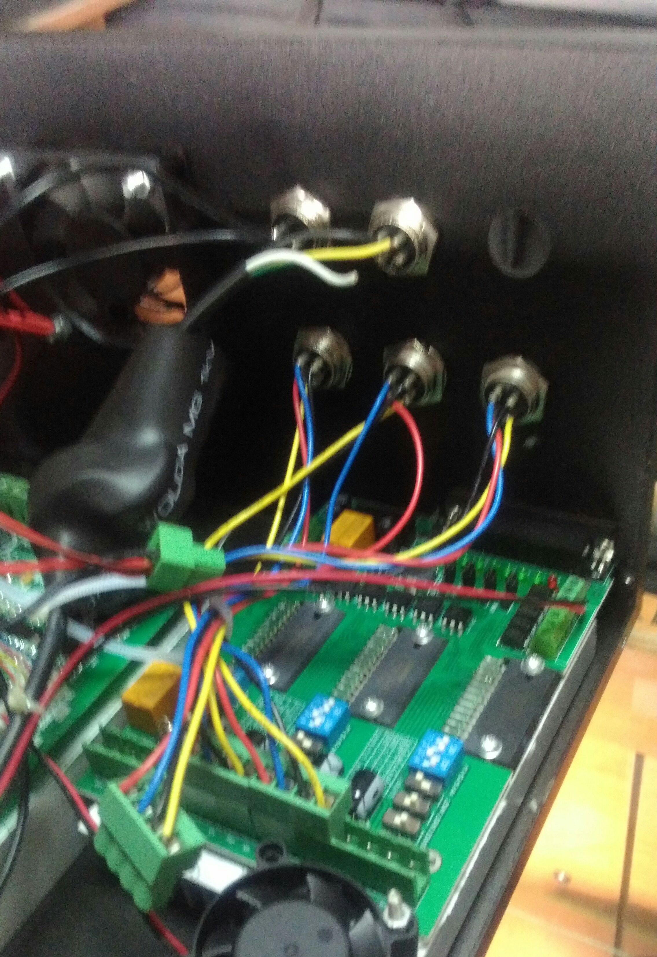

У меня внутри это:
Во вложении.
На USB-LPT кабеле надпись:
USB-CNC
USB TO CNC - DB25
Белый провод шпинделя оборвался при транспортировке, уже припаял.
Разъём оси Z и разъем питания на место вставил.
CNC USB Controller в демо режиме всё двигает, только почему то ось Z инвертирована.
Зашел в настройки, там везде стоят галочки REVERS и INVERT PULSE
Снял REVERS c оси Z, всё вроде теперь правильно. Или надо что то поперепаивать?
