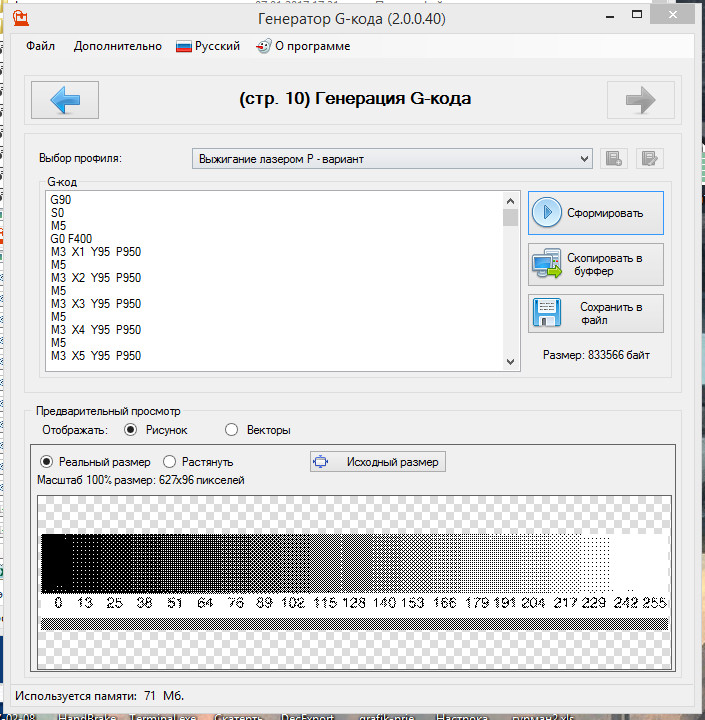

Коллеги, а у кого-нибудь работает код для выжигания точками?
Типа такого:
G0 F400
M3 X0 Y0 P1000
M5
M3 X29.5 Y0 P1000
M5
M3 X29.5 Y0.5 P1000
M5
прошивка grbl 1.1 , Candle код не отправляет, говорит ошибка какая-то. Пробовал и с включенным "laser mode" и с выключенным. Не нравится именно "P" в конце кадра, если удалить, то отправляет.
PS Кстати, в крайней версии при любом значении "времени прожига", в коде всегда "P0"

ASPtr писал(а):Коллеги, а у кого-нибудь работает код для выжигания точками?
Типа такого:
G0 F400
M3 X0 Y0 P1000
M5
M3 X29.5 Y0 P1000
M5
M3 X29.5 Y0.5 P1000
M5
Вот тут значение времени стоит?
2017-02-09_092118.jpg (2388 просмотров) <a class='original' href='./download/file.php?id=102647&mode=view' target=_blank>Загрузить оригинал (188.77 КБ)</a>
И тут, правильный профиль выбрал?
2017-02-09_092102.jpg (2388 просмотров) <a class='original' href='./download/file.php?id=102648&mode=view' target=_blank>Загрузить оригинал (150.15 КБ)</a>

ASPtr
Понял почему у Вас работает, а у меня нет.
Если выбрать фильтр "оттенки серого", то нули. Первые два работают.
"оттенки серого" применяю т.к. готовлю рисунок в стороннем редакторе.
А у Вас Candle не ругается на код?
Добавлено: 09 фев 2017, 07:47
ASPtr писал(а):Понял почему у Вас работает, а у меня нет.
Фильтр "Оттенки серого" формирует выжигание не точками а линиями, и только 1,2 фильтр точками..
Ошибок у меня нет, а ты покажи что за ошибки.

ASPtr писал(а):Типа такого:
G0 F400
M3 X0 Y0 P1000
M5
M3 X29.5 Y0 P1000
M5
M3 X29.5 Y0.5 P1000
M5
У меня ругается кандли, но для того чтобы не ругалась надо команду G4 ставить, тогда не будет ругаться.
Пример на что не ругается у меня:
G00 X0.29 M03 S850
G4 P0.001
M05
G00 X0.58 M03 S850
G4 P0.001
M05
Добавлено: 09 фев 2017, 08:09
ASPtr
selenur писал(а):Ошибок у меня нет, а ты покажи что за ошибки.
Вечером тока, сейчас на работе - ардуинки нет. По памяти, то ли "error 31", то ли "error 37". Так и пишет в месаджбоксе.
Пчеловод писал(а):Пример на что не ругается у меня:
Так у меня тоже работает. Но только если выключить "Laser mode" ($32=0)
Добавлено: 09 фев 2017, 08:31
Пчеловод
В описании для Лазер моде написано, что нужно использовать М4 в место М3, но сам не пробовал. Я выключил лазер моде и пока пробую так.
Типа такого:
G0 F400
M3 X0 Y0 P1000
M5
M3 X29.5 Y0 P1000
M5
M3 X29.5 Y0.5 P1000
M5
Так P1000 не будет работать.
Пауза управляется командой G4 P1000.
M3 X0 Y0 - тоже не айс.
G1 X0 Y0 M3 - получше будет.
Вообще про G-коды почитай, для ардуинки из всего набора для комфортной работы штук 10 достаточно знать.
Добавлено: 09 фев 2017, 08:45
ASPtr
Пчеловод писал(а):В описании для Лазер моде написано, что нужно использовать М4 в место М3
M4 динамический режим, он там сам меняет мощность от скорости. Там много чего ещё, в частности автоматическое выключение лазера на G0 и при остановке (потому и не работает пауза). Надо "курить маны" ))
MAX3000 писал(а):Так P1000 не будет работать.
Так потому и вопрос.

Вот скрин ошибки при попытке выжигания по точкам.
Candle 1.1.7
screen.jpg (2345 просмотров) <a class='original' href='./download/file.php?id=102690&mode=view' target=_blank>Загрузить оригинал (61.77 КБ)</a>
Добавлено: 09 фев 2017, 13:46
ASPtr писал(а):Вот скрин ошибки при попытке выжигания по точкам.
Candle 1.1.7
Вложение screen.jpg больше недоступно
Возможно связано со знаком разделителя дробной части? открой файл профиля (расположен в каталоге "profiles"):
2017-02-09_154647.jpg (2340 просмотров) <a class='original' href='./download/file.php?id=102691&mode=view' target=_blank>Загрузить оригинал (69.34 КБ)</a>
И смени знак разделения дробной части с точки на запятую, возможно с этим проблема.
Добавлено: 09 фев 2017, 14:07
ASPtr
selenur писал(а):Возможно связано со знаком разделителя дробной части?
Да не. Другие профили то работают.
К тому же если вручную убрать "Р1000" из строки, то на неё уже не ругается.
PS Попробовал для очистки совести ))
Теперь выдаёт "error:1", это наверняка про дробный разделитель.
Добавлено: 09 фев 2017, 15:00
LOGicBBS
ASPtr писал(а):К тому же если вручную убрать "Р1000" из строки, то на неё уже не ругается.
А попробуйте вместо P1000 , S1000 должно сработать.
