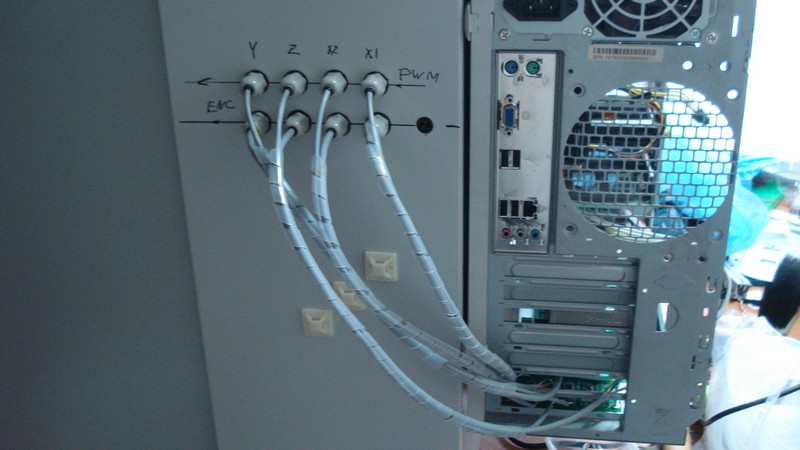

Nikomas
Мой вариант размещения плат в системнике. Изначально платы висели на задней стенке шкафа, но оказалось крайне неудобно что-либо подключать или отключать.
DSC09742.JPG (3603 просмотра) <a class='original' href='./download/file.php?id=139406&mode=view' target=_blank>Загрузить оригинал (102.73 КБ)</a>
DSC09748.JPG (3603 просмотра) <a class='original' href='./download/file.php?id=139405&mode=view' target=_blank>Загрузить оригинал (86.86 КБ)</a>
