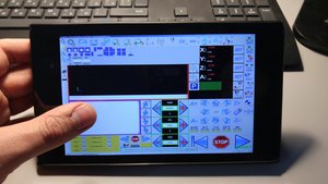

cncfreak писал(а):Планирую взять ЕТ3 +7" тач.
7 дюймов очень мало, выглядит примерно так:
20170210_221623.jpg (5217 просмотров) <a class='original' href='./download/file.php?id=102866&mode=view' target=_blank>Загрузить оригинал (366.94 КБ)</a>
mycnc
Сообщения: 895
Репутация: 623
Re: Контроллеры myCNC
Сообщение mycnc »
Не, ну почему. По сравнению с DSP контроллером - очень неплохо :)

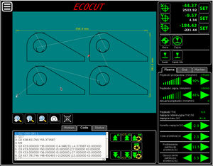

Сообщение mycnc »
Для тех, кому не нравился дизайн - иллюстрация какие варианты еще могут быть.
Сделали под заказчика из Польши.
myCNC.1.87.3500_20170221_015202.png (4990 просмотров) <a class='original' href='./download/file.php?id=103915&mode=view' target=_blank>Загрузить оригинал (155.08 КБ)</a>
cncfreak
Сообщения: 206
Зарегистрирован: 05 дек 2016, 17:55
Репутация: 247
Откуда: Омск
Сообщение cncfreak »
а где кнопки старт, стоп?
Сообщение FLUKE »
cncfreak писал(а):а где кнопки старт, стоп?
Вынесены физически, полагаю. Симпотичный экранчик получился.

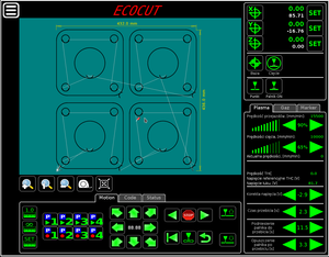

Сообщение mycnc »
Старт-стоп в другой закладке
myCNC.1.87.3500_20170221_120054.png (4917 просмотров) <a class='original' href='./download/file.php?id=104045&mode=view' target=_blank>Загрузить оригинал (175.97 КБ)</a>

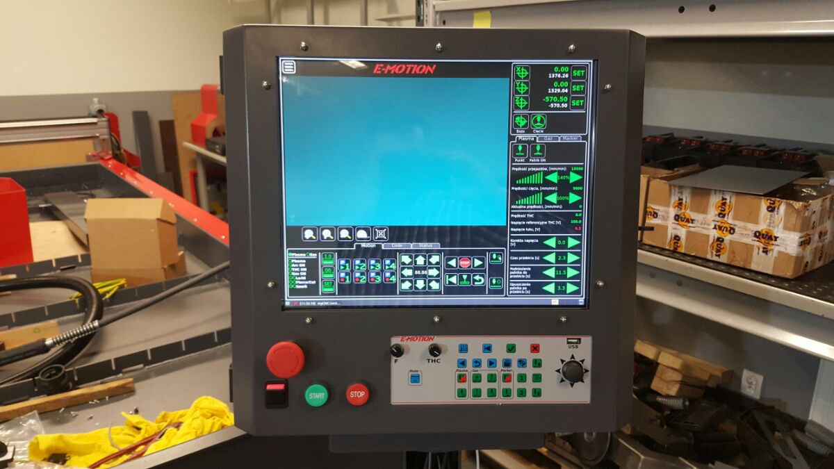

Сообщение mycnc »
Готовая стойка в железе появилась (на ЕТ7 с пультом) -
e-motion.jpeg (4313 просмотров) <a class='original' href='./download/file.php?id=107116&mode=view' target=_blank>Загрузить оригинал (110.2 КБ)</a>
вай вай вай....красота то какая )))
какова цена без самого контроллера? (ет7 есть уже))
и кстати вопрос у меня есть.
в софте есть цикл планетарного резьбофрезерования? и если нет, планируется ли прикрутить? очень полезная штука.
