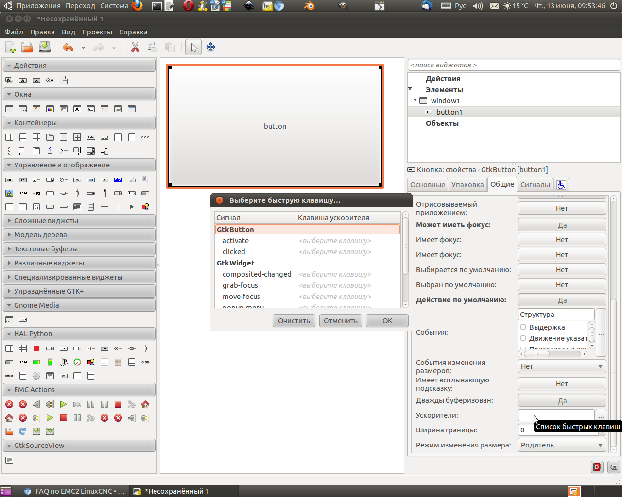

Кто-то из форумчан, не помню кто, сверловку отверстий вешал на педаль. Мне надо сделать то же самое, только не на педаль, а на кнопку клавиатуры. Как сделать?
Re: FAQ по EMC2 LinuxCNC
Например на GladeVCP можно сделать кнопку с экшном MDI-command-XX, потом в скрипте надо будет добавить:
button.connect("key_press_event", func)
а в функции проверять все условия, и что клавиша нужная и тогда
button.click()
return True
иначе
return False

Rafiq писал(а):Кто-то из форумчан, не помню кто, сверловку отверстий вешал на педаль. Мне надо сделать то же самое, только не на педаль, а на кнопку клавиатуры. Как сделать?
Я вешал. Для простоты педаль подключается вместо щупа.
Для кнопки на клаве Ник наверно самый простой способ подсказал.
Кстати, есть способ по проще :), просто делаем кнопку, к ней экшн и в настройках Общие-Ускорители выставляем нужную клавишу или комбинацию клавишь.
