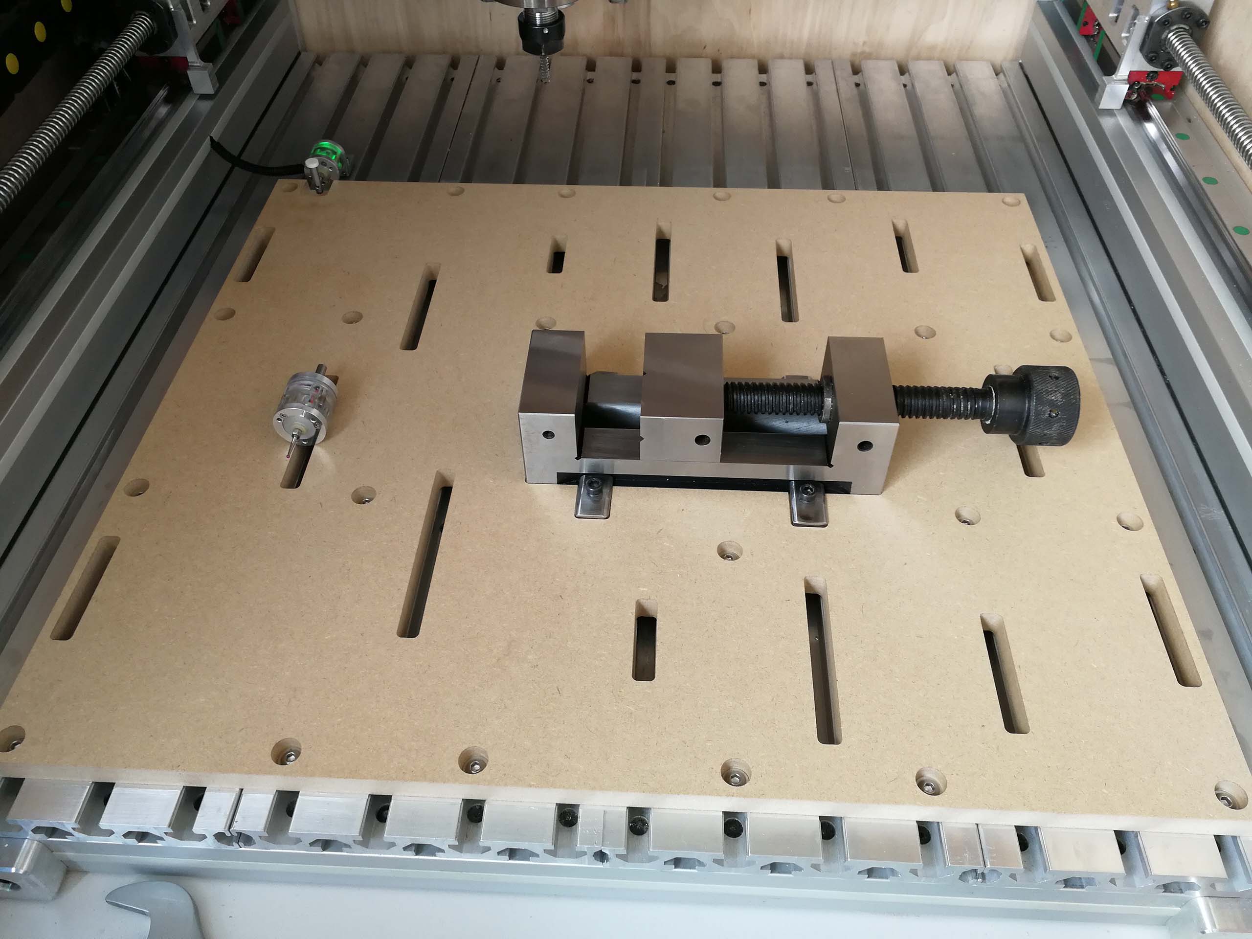

Пыльнул профиль. Прикрутил заранее сделанный рабочий стол из МДФ. Прошелся по нему на 1 десятку. Закрепил и отъюстировал датчик длины фрезы. Установил по индикатору тиски. Выставил шпиндель. Осталось кабинет доделать.

Может кто знает где не дорого и с доставкой в Беларусь параллельки приобрести. Или изготовить можно. Высота 33мм длина 80мм и толщиной по 5мм. Или около этого.
Re: ЧПУ фрезерный станок (Бобр) 600x500 мм по дереву и не то
Добавлено: 16 апр 2018, 17:02
КМД 70-100 мм используй
Или ищи металл не ниже 40HRC твердости и отдавай на шлифовку

Chili
Это для тисков? делай алюминиевые.
Добавлено: 16 апр 2018, 17:56
Chili писал(а):Это для тисков? делай алюминиевые.
Думал об алюминиевых. Если не найду шлифованные стальные то придется как временный вариант из В95 делать. Обрезки есть.
