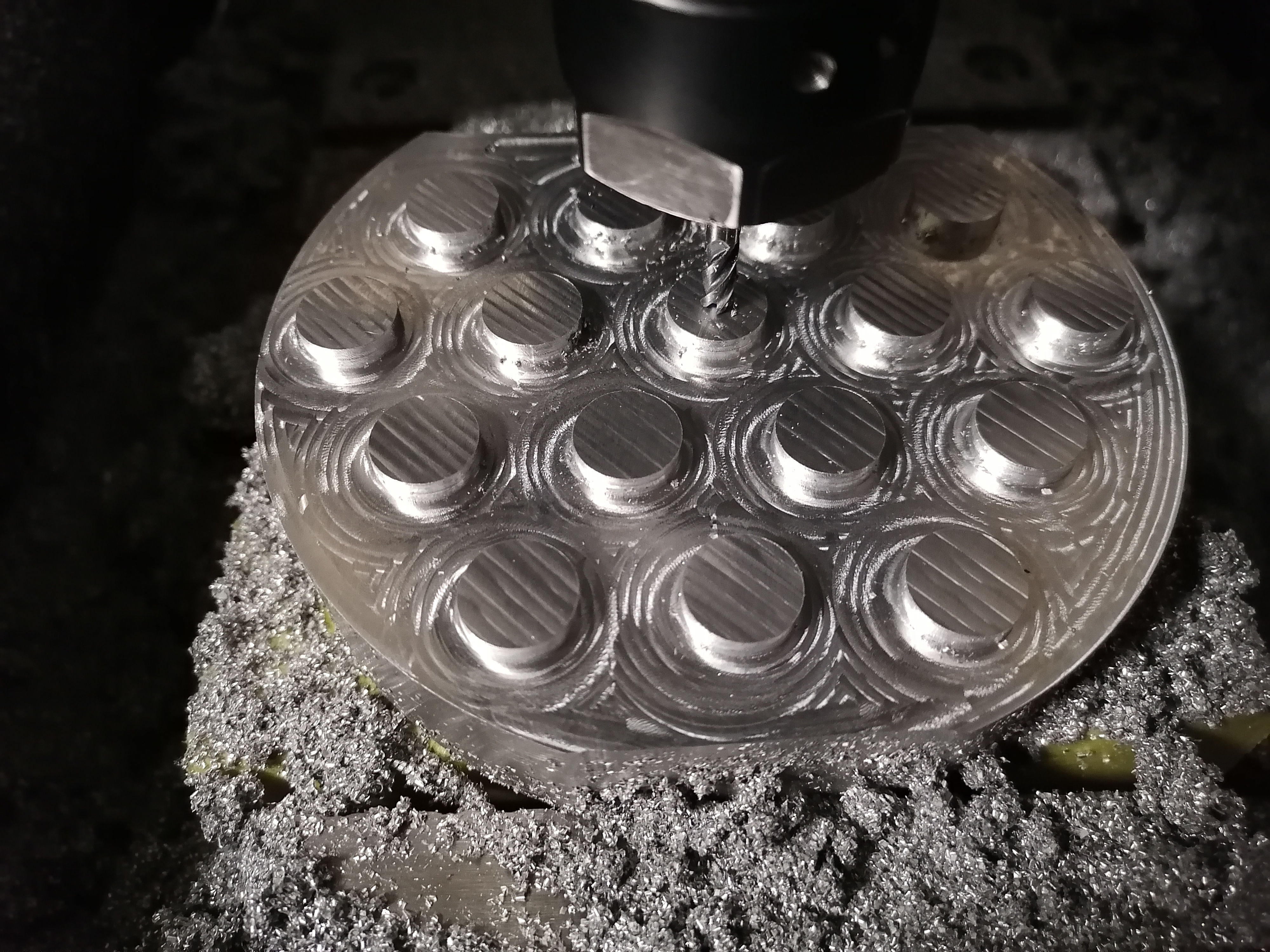

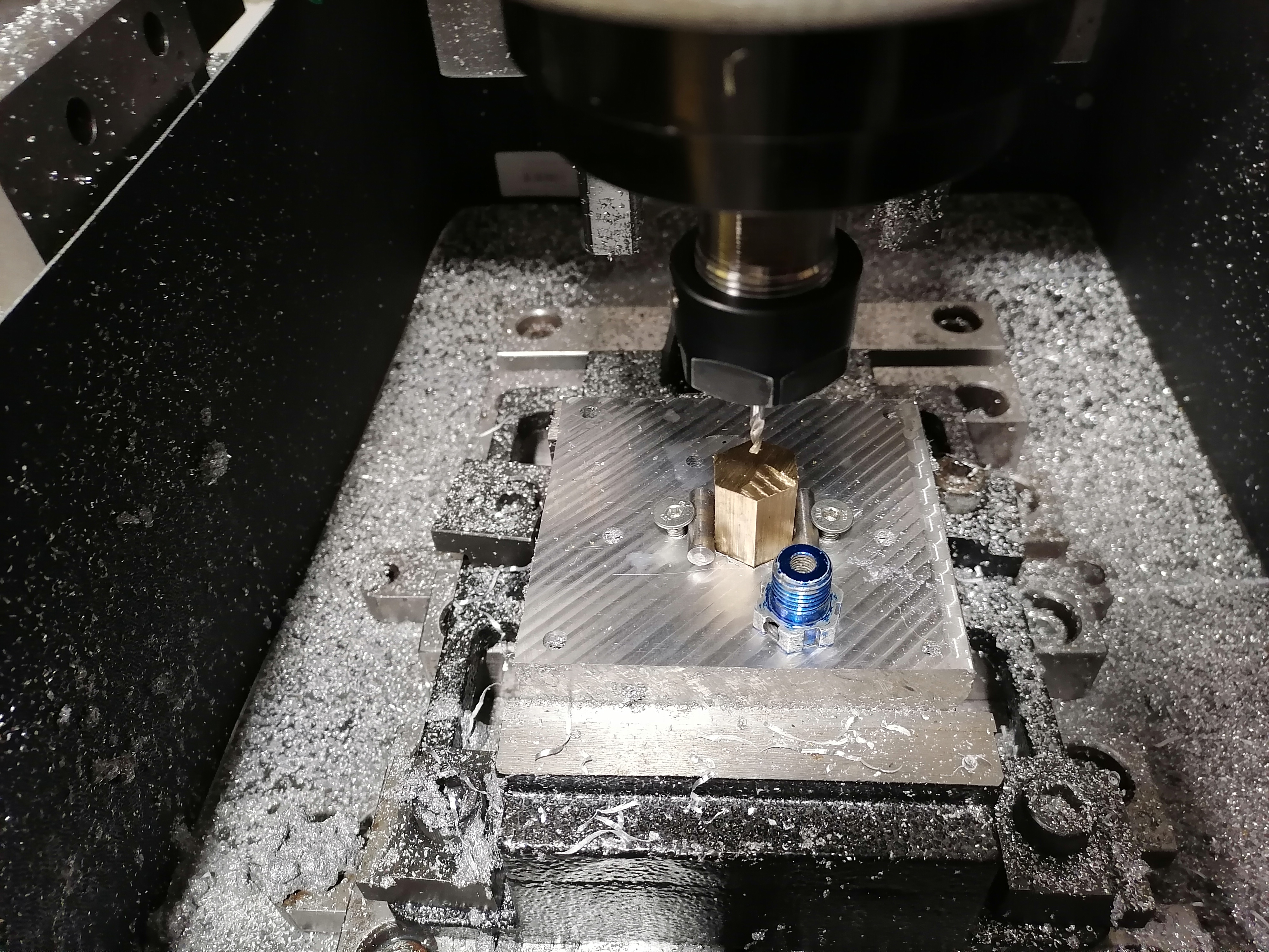

1. То что должно получиться - ниже во вложении. Да на самом деле из одной заготовки должно получиться 16 мелких деталек.
2. Работаю во Freecad, нравится мне эта программа тем что в ней есть сразу кад и кам. Для меня как для неопытного вполне хорошая, можно нарисовать деталь и сразу отправить в мач3. CAM редактировать к сожалению я ещё не дорос, обычно лёгкие процедуры типа удалить какую то строку или поменять скорость резания в G коде могу/делаю и всё. То что много переходов согласен см. ниже вложение но столько переходов сделала сама программа, надо будет подумать как исправить это, сделать так чтобы сналало обрабатывало один участок а потом только перепрыгивало на другой пока не могу сообразить.
3. Конкретно по этой детали разделил на две программы, первая это вырезание цилиндрических выступов и вторая это вырезание шестигранных частей.
4. Я думал что на круглом куске алюминия если добавить как можно больше деталей то тем меньше нужно будет снимать стружки а значит и время сократится, но всё оказалось не так :thinking: будем считать это как прибавка к опыту. От этого и получается что между шестигранниками расстояние 5 мм.
5. Если самый минимальный паз это 5 мм. между шестигранниками то я взял фрезу 4 мм., решил одним инструментом пройти всё - это наверное как раз неправильное решение так как на уровне цилиндров между ними больше расстояние, надо будет попробовать поменять фрезу на побольше диаметром. Фрезу выбрал 4 заходную только из-за шума, точнее я не заметил разницы между двухзаходной и четырёхзаходной но местные собаки это заметили в час ночи (я работаю по ночам) просто взбесились, поменял на 4 заходную и они успокоились.
Ниже фото - пока продвинулся в глубь на 3,5 мм. :hehehe: 1 час машинного времени.
Новый точечный рисунок1.jpg (1389 просмотров) <a class='original' href='./download/file.php?id=206966&mode=view' target=_blank>Загрузить оригинал (304.19 КБ)</a>
Новый точечный рисунок2.jpg (1389 просмотров) <a class='original' href='./download/file.php?id=206967&mode=view' target=_blank>Загрузить оригинал (390.71 КБ)</a>
IMG_20230309_225724.jpg (1389 просмотров) <a class='original' href='./download/file.php?id=206968&mode=view' target=_blank>Загрузить оригинал (3.54 МБ)</a>

Четырехзаходная фреза более "жирная", по-научному - "имеет больший момент инерции сечения", а значит более высокую частоту собственных колебаний.
Кроме того, она испытывает в два раза меньшие ударные нагрузки, пусть и в два раза более частые.
Есть такое правило: фреза не должна визжать. Это невкусно не только собакам, но и лезвию фрезы, которое при этом колеблется, как гитарная струна.
Основная причина визга - малый съем при больших оборотах. Характерно для маленьких дохлых станков и трепетных операторов.
Открывайте таблицы подачи-на-зуб и оборотов для фрез и различных материалов. Пересчитывайте ручками в обороты и подачу. Сравнивайте с тем, что сейчас.
И не забывайте - алюминиевая стружка как сыр гнётся, сминается и трется о канавку фрезы - как следствие налипает.
Железная стружка - скалывается как маргарин из морозилки и не трется о канавку.
Процессы разные, формы канавок разные, нагрузки разные, параметры резки разные.
Лекции по обработке металлов резанием почитайте. Помогает осмыслению.

4х заходные фрезы по алюминию вполне неплохо режут алюминий.
Касательно стратегии фрезерования: по краям заготовки остается еще несколько мм материала. Можно увеличить зазор и взять фрезу потолще.
Зазор между бобышками еще больше. Там можно использовать еще более толстую фрезу.
Остается вопрос, как ты планируешь срезать детальки с заготовки. В тисках плохо, замнет кромку шестигранников. Да и потом середину поднимет тогда толщина уменьшится
Я бы использовал толстую пластину , на ней в ряд расположил N-е количество деталек. Зазор такой, чтобы можно было работать толстой фрезой. Обработал, потом дисковой фрезой сбоку срезал один ряд деталек. Потом опять

Да спасибо, я примерно так и делаю. Конкретно по этим деталькам я наверное сделаю маленький жертвенник на одну детальку и поочередно менять. В жертвеннике будет отверстие под диаметр цилиндра и туда буду вставлять детальку а шестигранная часть будет торчать для обработки, по бокам зафиксирую штифтами чтобы деталька не убежала, главное чтобы штифты были ниже обрабатываемой плоскости.
IMG_20230128_192319.jpg (1290 просмотров) <a class='original' href='./download/file.php?id=206971&mode=view' target=_blank>Загрузить оригинал (3.62 МБ)</a>

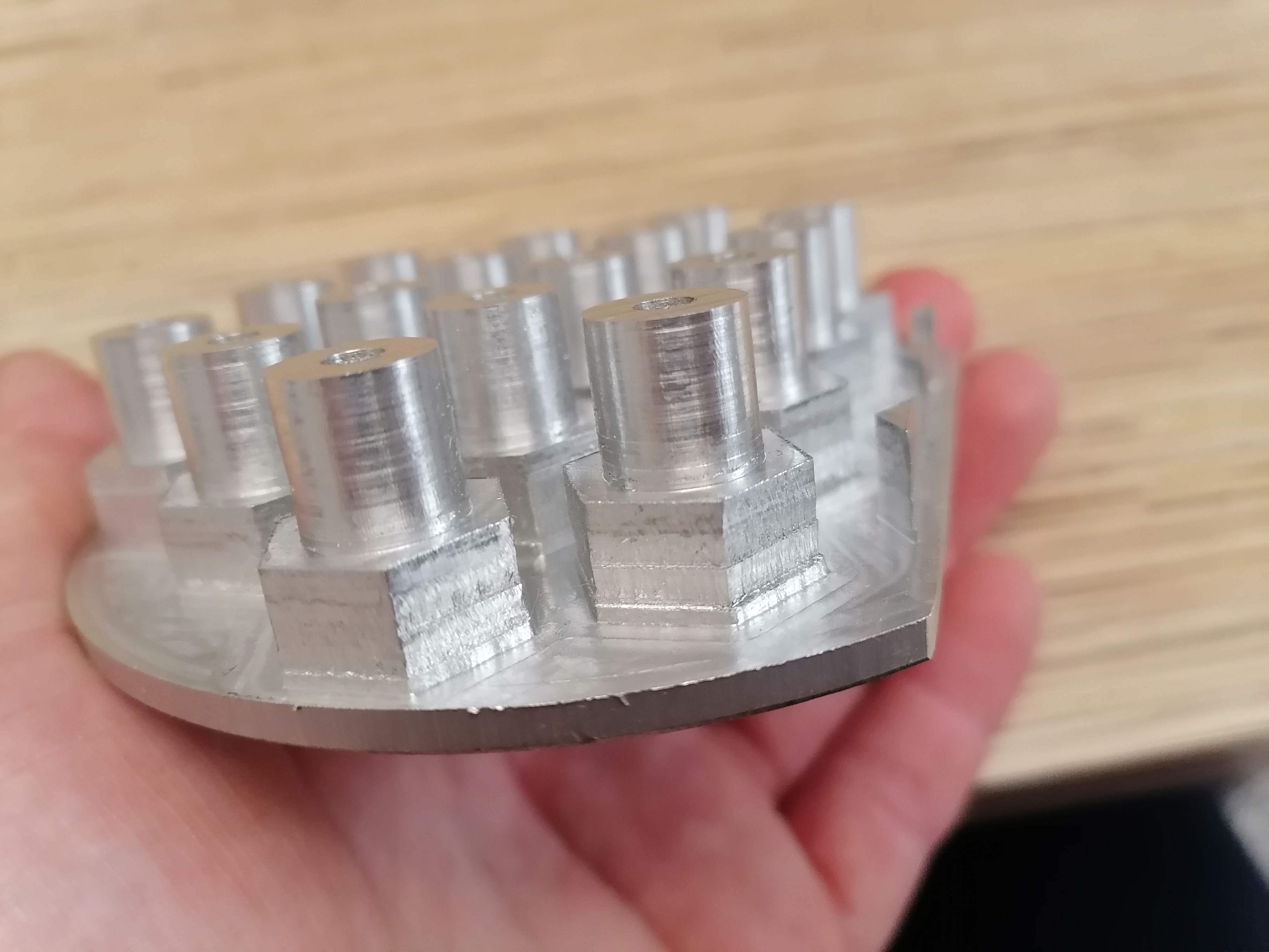

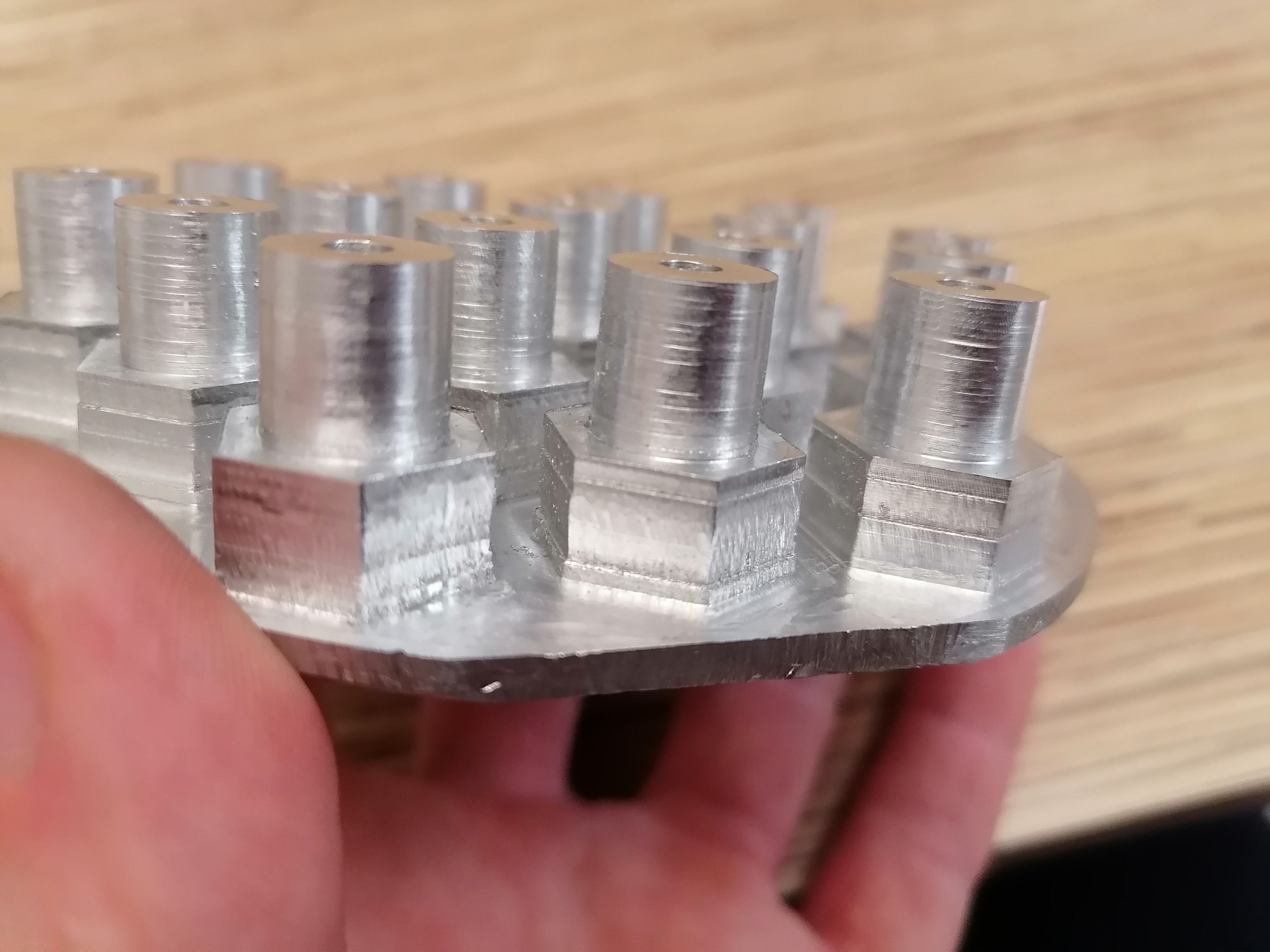

Всем привет
Хочу поделиться тем что получилось.
Получилось сократить время обработки с 5 часов до 2 часов.
1. Поменял диаметр фрезы с 4мм четырёхзаходной на 6 мм двухзаходной там где цилиндры, глубину слоя решил оставить 0,5 мм.
2. В программе нашёл кнопочку "избегать лишних переходов фрезы"
3. Там где шестигранная часть, поменял фрезу с 4 мм четырёхзаходную на 4 мм двухзаходную и поставил глубину слоя 1 мм.
4. Поигрался с калькулятором.
Результат всего этого - цель сократить время обработки я добился но качеством деталей не доволен, приложу просто фото без комментариев. Хорошо что я сделал детали с небольшим припуском, слесаркой многие косяки исправлю :) Буду дальше экспериментировать и выявлять где находится проблема в механике (сам станок, инструмент, метод обработки) или в программе (потеря сигналов, неправильный выбор пути обработки).
IMG_20230312_234411.jpg (1208 просмотров) <a class='original' href='./download/file.php?id=207022&mode=view' target=_blank>Загрузить оригинал (3.04 МБ)</a>
IMG_20230312_234458.jpg (1208 просмотров) <a class='original' href='./download/file.php?id=207023&mode=view' target=_blank>Загрузить оригинал (1.97 МБ)</a>
IMG_20230312_234519.jpg (1208 просмотров) <a class='original' href='./download/file.php?id=207024&mode=view' target=_blank>Загрузить оригинал (2.06 МБ)</a>
IMG_20230312_234541.jpg (1208 просмотров) <a class='original' href='./download/file.php?id=207025&mode=view' target=_blank>Загрузить оригинал (1.77 МБ)</a>
IMG_20230312_234739.jpg (1208 просмотров) <a class='original' href='./download/file.php?id=207026&mode=view' target=_blank>Загрузить оригинал (1.97 МБ)</a>
IMG_20230313_022224.jpg (1208 просмотров) <a class='original' href='./download/file.php?id=207027&mode=view' target=_blank>Загрузить оригинал (2.58 МБ)</a>

Чистовой проход делал?
Я 0,2 оставляю на чистовой проход.
lkbyysq
Сообщения: 1723
Репутация: 346
Сообщение lkbyysq »
Боковая поверхность свидетельствует о вибрации фрезы.
Снижать обороты и повышать подачу при чистовой обработке поверхности.
Поверхности.
Какую поверхность Вы хотите сделать чисто? Вон её начисто и проходите после снятия "мяса".
Чистовой проход только попутно. В данном случае по часовой стрелке.

Да надо будет учесть в следующий раз чистовой проход, даже не подумал об этом. Там не только поверхность такая как буд то фреза вибрировала (или заготовка) но ещё в хаотичных местах ступеньки примерно в 0,4 мм особенно в конце на последних слоях и на цилиндрах зарезы как будто фреза по прямой ходила.

Ещё, после того как отпилил детальки от того что осталось, получилась пластина которую выгнуло пропеллером примерно на 1,5 мм. т.е. было внутреннее напряжение в заготовке.
lkbyysq
Сообщения: 1723
Репутация: 346
Сообщение lkbyysq »
Андрей Г. писал(а): ↑ ступеньки примерно в 0,4 мм особенно в конце на последних слоях и на цилиндрах зарезы как будто фреза по прямой ходила.
В этом месте фреза завершила попутную обработку поверхности по XY и начала делать выход из материала в верх.
Пока фреза режет вперед, она давит лезвием на материал слева направо и получается, что отталкивается лезвием от материала влево. Станок (СПИД) изгибается. Остановившись по XY, пружинно изогнутый станок возвращает фрезу в теоретическое положение. Вот она и пропиливает "козюльку" (из соседней темы).
