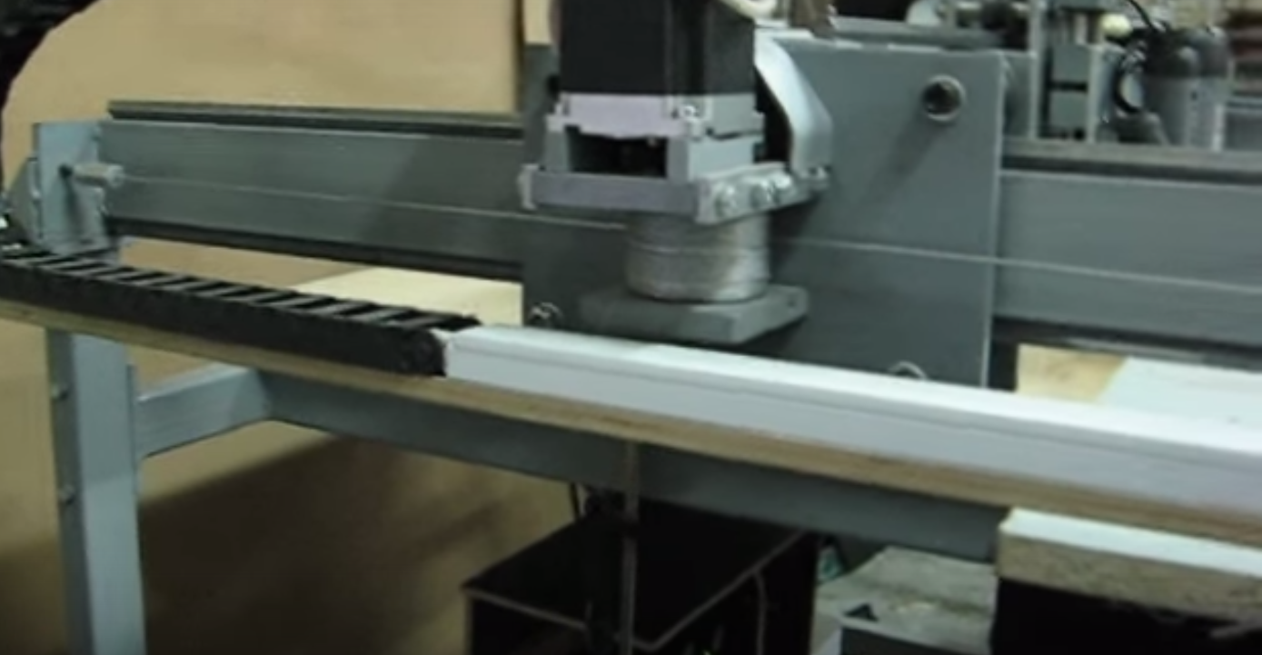

1) Случайно попалось вот такое вот видео: https://youtu.be/xn6gZSWpS1A, при большом желании можно как-то связаться с автором и задать интересующие вопросы.
2) Зачем использовать намоточный шпиль или винт, есть старый проверенный годами способ, 2 многоручейковых шкива и намотка троса восьмёркой. Такая конструкция использовалась на старых птицефабриках для протаскивания скребка убирающего птичьи какалии вдоль "батареи" (около 100м). На один шкив устанавливается двигатель, а второй является натяжителем, при такой схеме не происходит смещения троса, ибо ничего никуда не накручивается, а вся тросовая конструкция представляет совой замкнутую систему. Кто-то даже присылал картинку с двумя типа шкивами но намотку предложил не правильную. в качестве шкивов можно использовать много ручейковый натяжной ролик привода компрессора от ваз 2110 там 6 ручейков этого вполне достаточно, но правда диаметр для привода слишком большой. Но приводной шкив можно легко изготовить самостоятельно меньшего диаметра, ибо это не резьба а просто канавки.
3) Идея замечательно ибо удешевляет стоимость станка, к тому-же при использовании схемы крест накрест, по оси "х", её можно прикрепить к тросу с обоих сторон, что позволяет успешно бороться с перекосами, при обработке в крайних положениях. Так же предотвратит перекосы при нагрузке по оси "у". делать такую же схему по оси "z" это конечно уже верх извращения, тут проще обратиться к винтам.

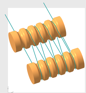

БродаK писал(а):Кто-то даже присылал картинку с двумя типа шкивами но намотку предложил не правильную.
Я так понял речь идет про эту намотку
Натяжные ролики (11518 просмотров) <a class='original' href='./download/file.php?id=61682&mode=view' target=_blank>Загрузить оригинал (161.61 КБ)</a>
Натяжные ролики
. Как можно улучшить конструкцию натяжителя?
Пардон муа, всё правильно намотано восьмёркой, это я недоглядел.

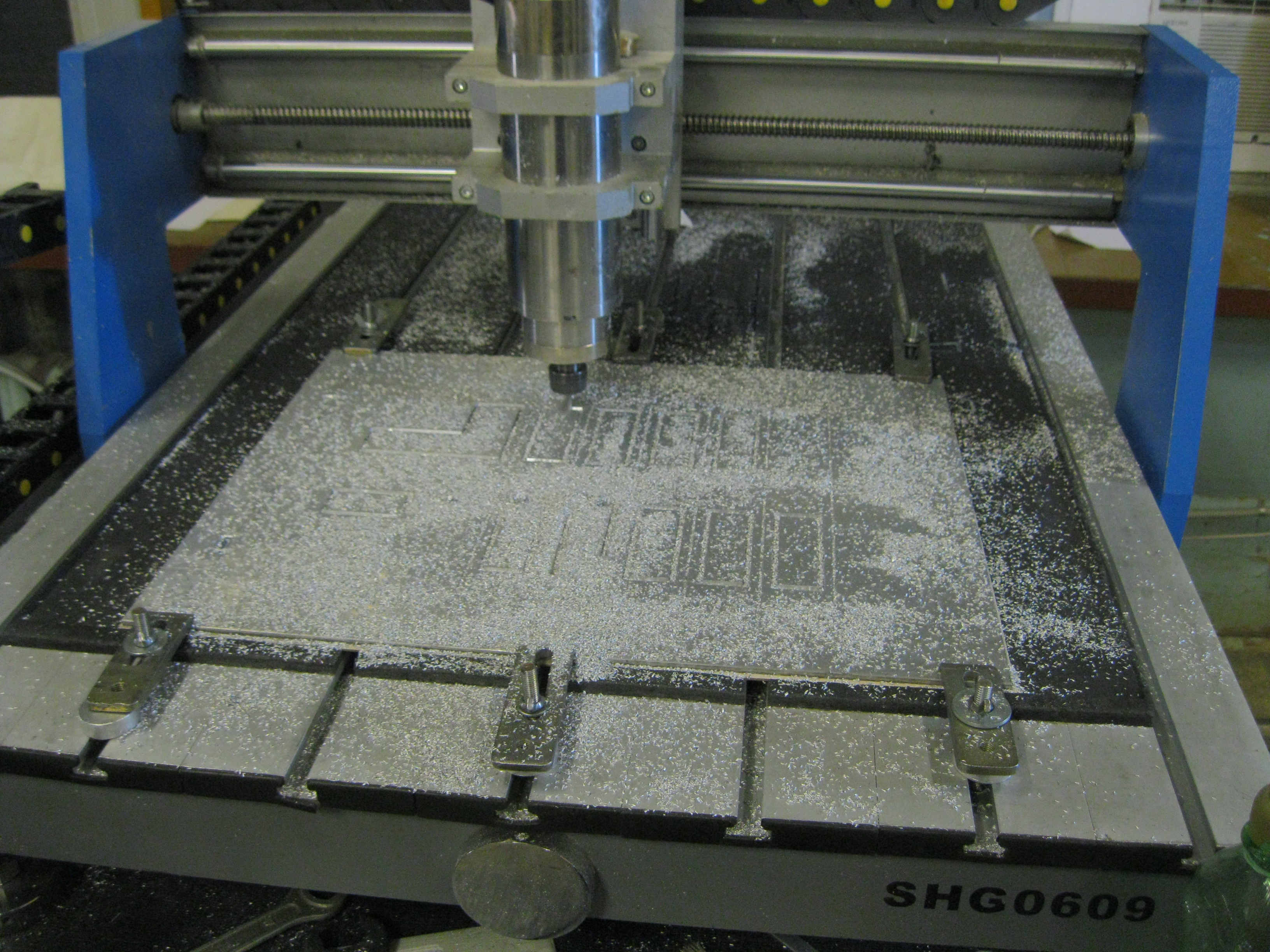

И кстати вот видео станок на роликах и тросиках, фрезерует металл как масло, ДЁШЕВО И СЕРДИТО, главное чтобы руки оттуда росли!
https://youtu.be/3QBO7ZV7vyw
https://youtu.be/cZOMyOVHrTQ?t=1m56s

БродаK писал(а):фрезерует металл как масло,
Если на видио по ссылке внизу - то там алюбонд а не металл.

Не знаю, где ты там алюбонд увидел, я вижу лист металла толщиной примерно 1мм., лежащий на фанерном столе фрезера, какой именно металл не знаю но судя по тёмно синей стружке возможно это даже железо.
Re: чпу на тросиках
БродаK писал(а):Не знаю, где ты там алюбонд увидел, я вижу лист металла толщиной примерно 1мм., лежащий на фанерном столе фрезера, какой именно металл не знаю но судя по тёмно синей стружке возможно это даже железо.
1. Почитай что под видео написано что он там фрезерует(евробонд)
2. Стружка летит белая(алюминевая) + шмотки черной стружки - пластиковой.
3. Если бы на таких оборотах фрезеровали сталь - то фреза бы разогрелась так что светилась как прожектор.
Это фрезеруется алюкобонд

Сообщение grakun »
шасси2.jpg (11408 просмотров) <a class='original' href='./download/file.php?id=62149&mode=view' target=_blank>Загрузить оригинал (2.31 МБ)</a>
Там алюминиевая композитная панель. Она дает такую стружку. Для метала как минимум нужно это.
"суслика видишь? и я не вижу! а он есть!"
просмотри ролик с 0.40 времени. Там видно лист, из которого режет фрезер. И кусок надписи виден "...OND DECO". А на 0.44, под столом виден недостающий кусок надписи "ECO..."/
Получаем "ECOBOND DECO". Вбиваем в гугл и ищем.
Выписка из первой сЦыки:
Это декоративные алюминиевые композитные панели, имитирующие шлифованный металл.
К тому же, если присмотреться к стружке, можно увидеть длинные полимерные стружки среди металлической.
К тому же, под видео есть описание:
Фрезеровка Евробонда СТАНКОМ С ЧПУ НА ТРОСАХ

БродаK писал(а):И кстати вот видео станок на роликах и тросиках, фрезерует металл как масло, ДЁШЕВО И СЕРДИТО, главное чтобы руки оттуда росли!
намотка троса (11367 просмотров) <a class='original' href='./download/file.php?id=62225&mode=view' target=_blank>Загрузить оригинал (1.19 МБ)</a>
намотка троса
При такой схеме намотки будет большая погрешность, связанная с тем, что при намотке трос будет приходить на барабан под некоторым углом. Только в середине оси трос будет параллелен самой оси. Если посчитать, то погрешность будет довольно существенная.
Трос будет неравномерно натянут в средней и крайних точках траектории - отсюда разная жесткость всей системы в середине и на краях. И как следствие очень плохая повторяемость.
Скорее всего изготовление такой системы будет не дешевле а дороже зубчато-ременной передачи, если учесть трудоемкость. А характеристики в разы хуже. Получается дороже и хуже.
