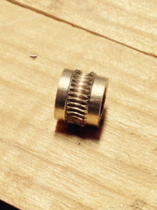

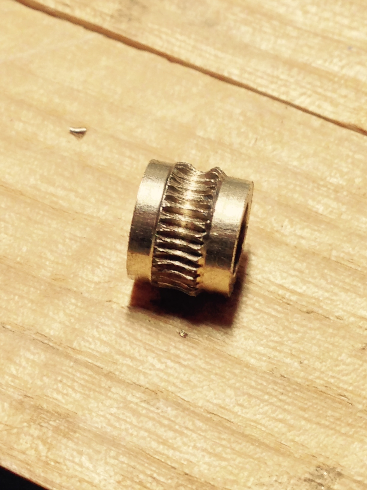

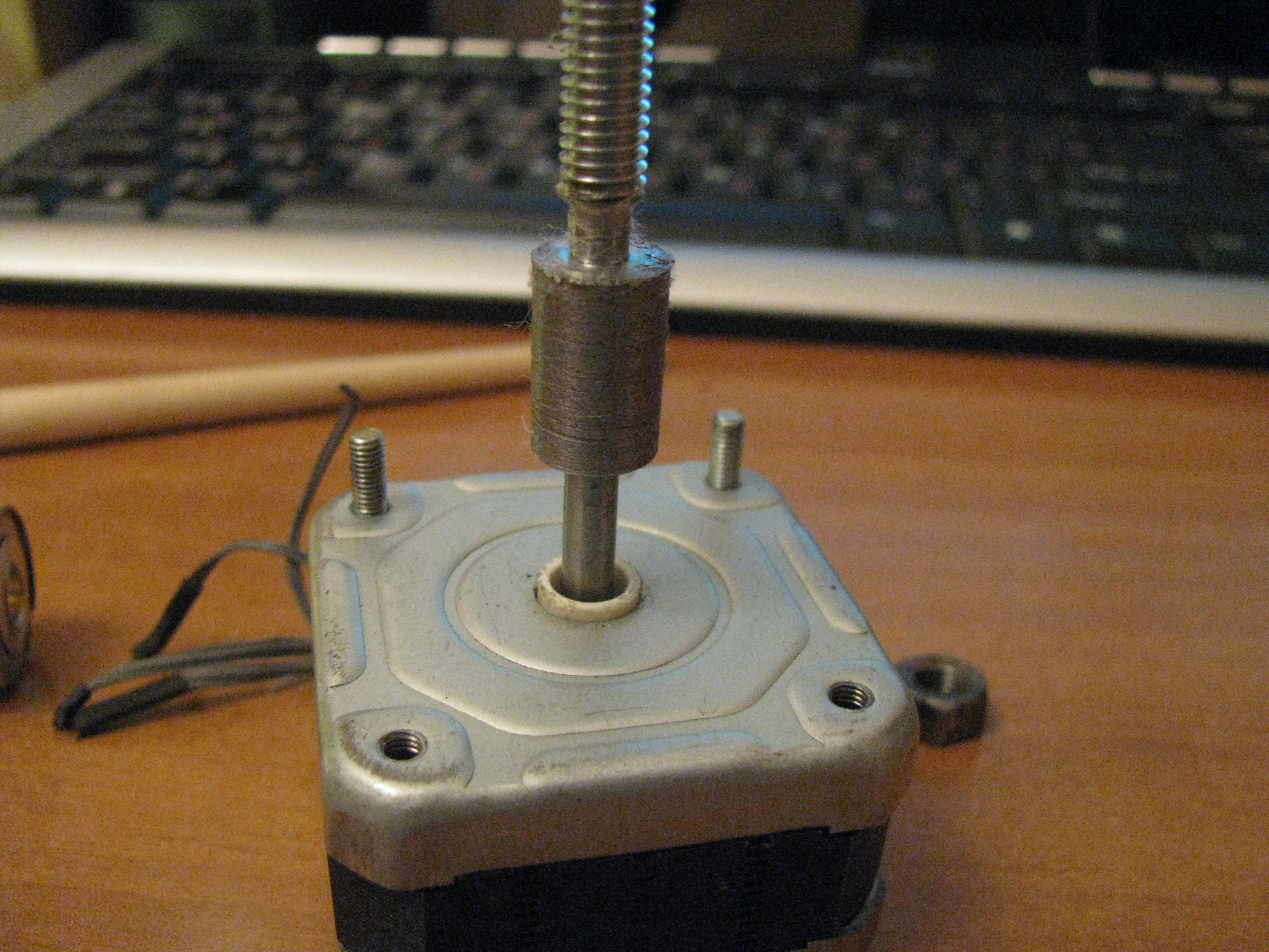

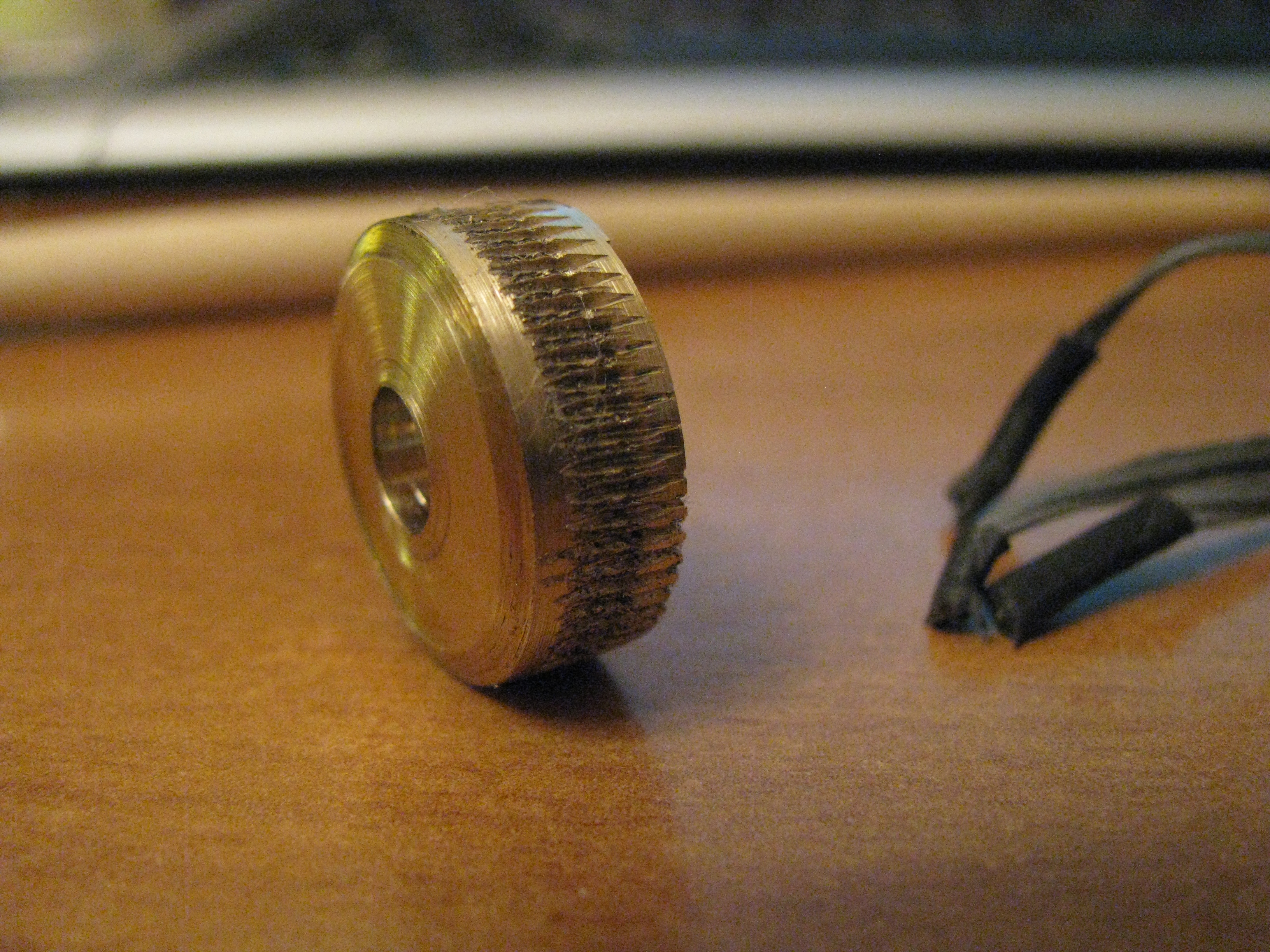

Дозвонился до технолога, сходил, выточил переходник ШД - винт М6 и кое-как нарезал косозуб на латунной заготовке. Диаметр вала получился 19мм, насчитал 62 зуба.
IMG_3309.JPG (4540 просмотров) <a class='original' href='./download/file.php?id=67634&mode=view' target=_blank>Загрузить оригинал (4.13 МБ)</a>
IMG_3311.JPG (4540 просмотров) <a class='original' href='./download/file.php?id=67635&mode=view' target=_blank>Загрузить оригинал (4.21 МБ)</a>
AndyBig
Сообщения: 3876
Репутация: 1121
Откуда: юг России
Re: Сборка бюджетного ЧПУ поле А4 на Arduino+RAMPS
Сообщение AndyBig »
Ovaday писал(а):кое-как нарезал косозуб на латунной заготовке
Честно говоря, больше похоже на то, что кто-то сточил косозуб с латунной шестерни :)
AndyBig писал(а):Честно говоря, больше похоже на то, что кто-то сточил косозуб с латунной шестерни
Как-то так :hehehe:

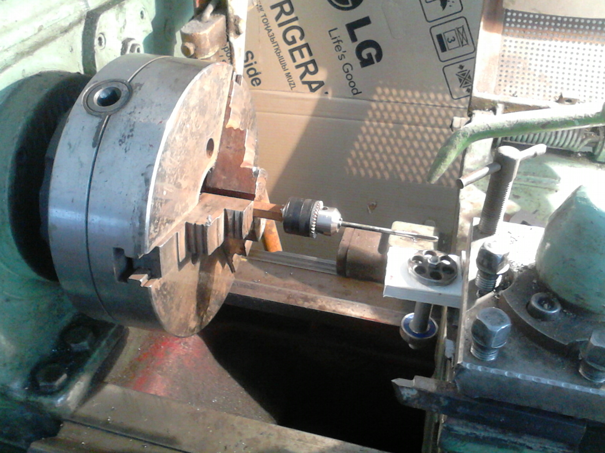

Говорюж кое-как, метчик все время срывался с шестерни, и закрепить не получилось нормально, в 16А16КА зажать подшипник нормально получилось, но вал тогда был крепко зажат суппортом. На 1К62 получилось сделать только так:
DSC_0182.jpg (4517 просмотров) <a class='original' href='./download/file.php?id=67636&mode=view' target=_blank>Загрузить оригинал (733.75 КБ)</a>
Единственное что - поменял сталь на латунь и метчик поменьше взял. А так ничего не изменилось, приходилось рукой поддерживать снизу, т.к. даже запрессованный подшипник постоянно норовил вылезти.
Знакомый станочек на фото, недавно с Фишером такой перебирали чутка :)

Ovaday, Метчик надо было по самые уши в патрон вставить - тогда бы его не отгибало. И резьбу можно было поглубже сделать.
Тож развлекся, заготовку в накатку вставил и нарезал, где то даже видео осталось если надо поищу.
Дальний хвост винта надо с регулировкой делать, что бы люфт выбирать.

Maxekb77 писал(а):Ovaday, Метчик надо было по самые уши в патрон вставить - тогда бы его не отгибало. И резьбу можно было поглубже сделать.
Накатки не было, поэтому пришлось делать так... Метчик по самые уши не позволяло засунуть крепление подшипника, пришлось все равно оставить вытащенным на 4-5см. Из-за этого и запорол одну заготовку - метчик зацеплялся за бортик углубления во время реза, отгибался и лез наверх, чуть не сломал сам метчик, заготовка уже была непригодна. На хвосте подшипник будет прикручиваться отдельно, можно в любой момент ослабить винт и сдвинуть его на сколько нужно.
Во всяком случае, когда 4 ось будет, нарежу косозуб используя фрезер.

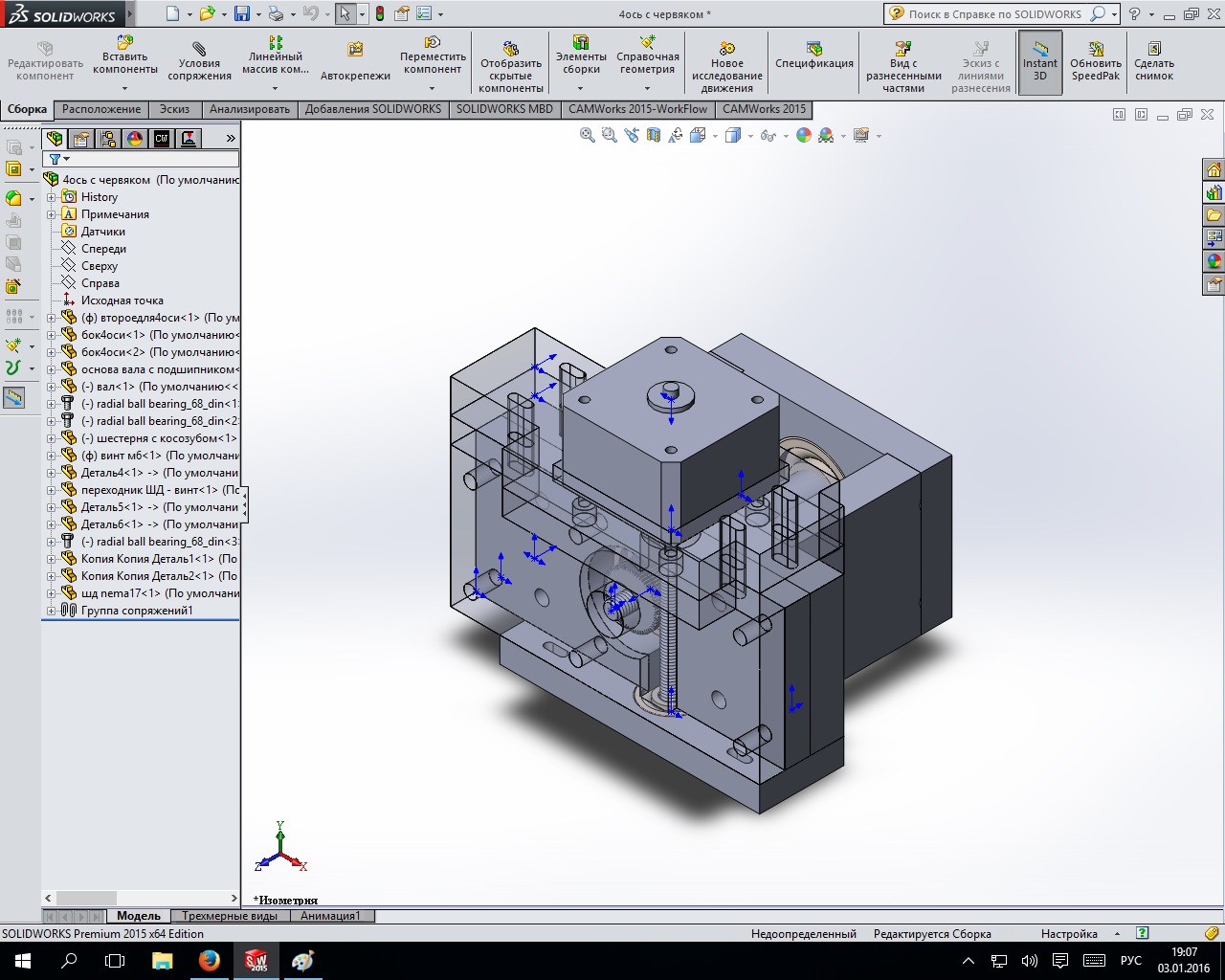

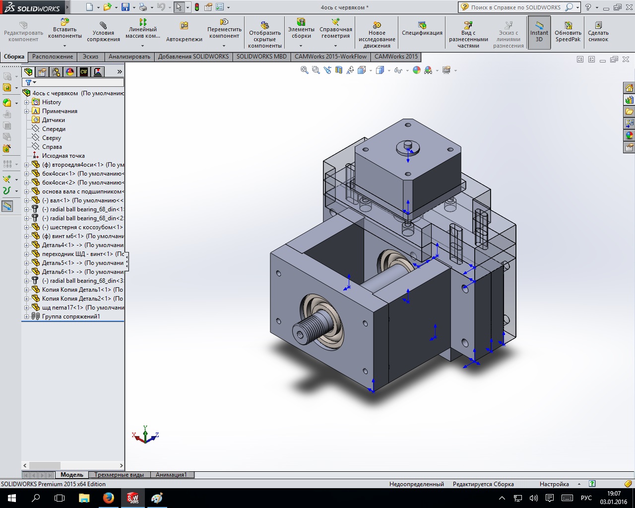

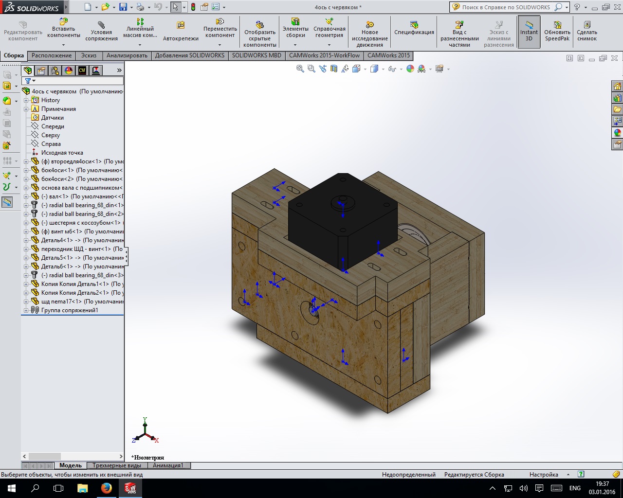

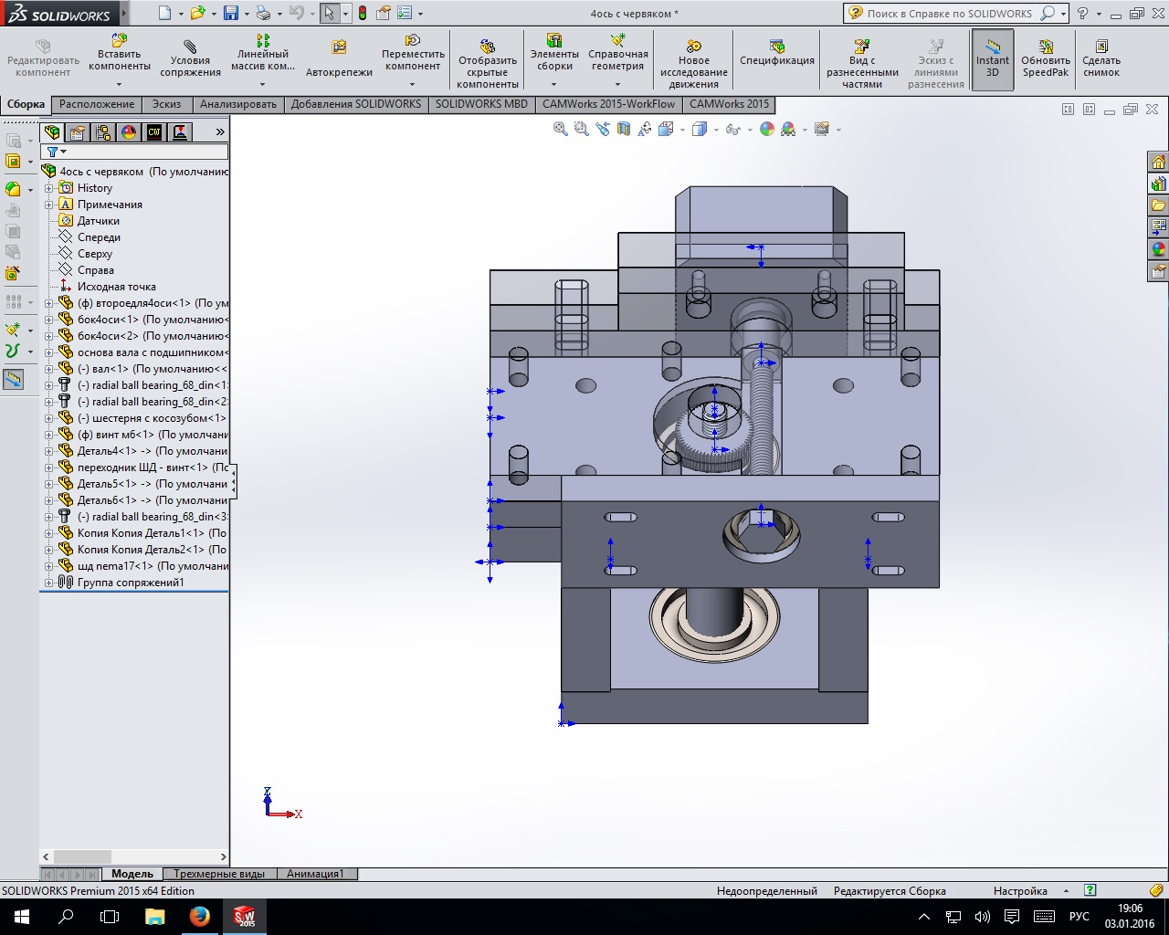

Спроектировал 4 ось для червяка, учитывая необходимость в выборке люфта:
в изометрии (4237 просмотров) <a class='original' href='./download/file.php?id=67885&mode=view' target=_blank>Загрузить оригинал (299.22 КБ)</a>
в изометрии
вид сзади снизу (4237 просмотров) <a class='original' href='./download/file.php?id=67886&mode=view' target=_blank>Загрузить оригинал (279.83 КБ)</a>
вид сзади снизу
вид спереди слева (4237 просмотров) <a class='original' href='./download/file.php?id=67887&mode=view' target=_blank>Загрузить оригинал (290.67 КБ)</a>
вид спереди слева
И в цвете, с материалом, фанера и ОСБ:
изометрия в цвете.jpg (4230 просмотров) <a class='original' href='./download/file.php?id=67891&mode=view' target=_blank>Загрузить оригинал (309.74 КБ)</a>
Расположение оси пока не придумал, но нужно будет впихнуть как-то вместо стола, потому что ось Z позволяет обрабатывать заготовки диаметром 90мм, а со столом только 10мм...
Задняя бабка в процессе моделирования, с ней все намного проще.

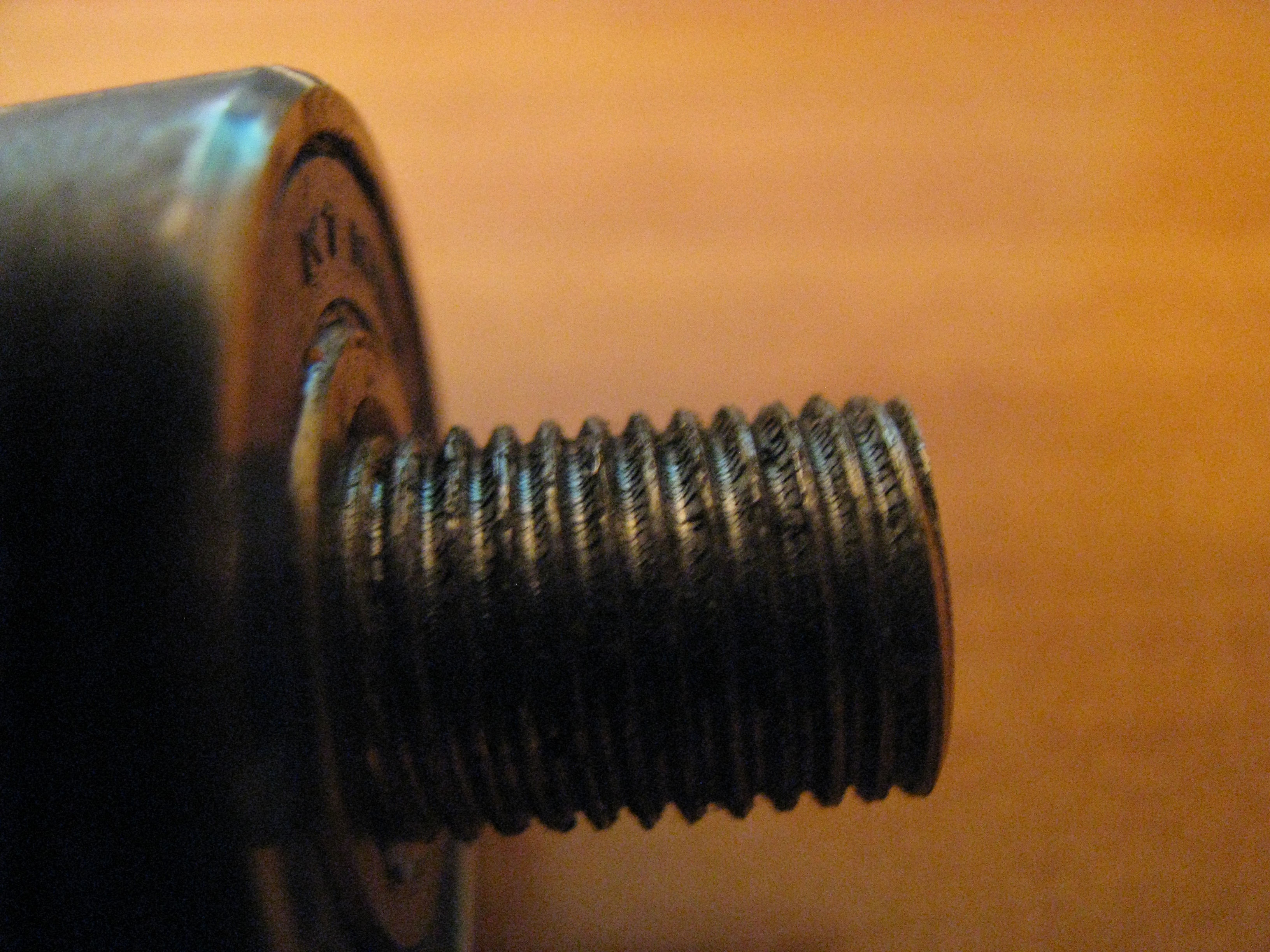

IMG_3320.JPG (4194 просмотра) <a class='original' href='./download/file.php?id=67903&mode=view' target=_blank>Загрузить оригинал (3.76 МБ)</a>
Сталь СТ20, резец из СССР стоит под 20 градусов к центру, сож отработка
Из известных дефектов станка - биение кулачков где-то порядка 5соток. Если подскажете, в какую сторону идти, чтоб резьба была нормальной, то наверное выточу себе винт :thinking: Насчет наличия люнета не знаю, но на резьбу длиной 30см он наверное и не нужен, тем более если оба конца зажать.

Резьбу то он нормально режет, тут в чем то другом похоже проблема, плохая фиксация заготовки или резца из за этого дробления.
5 соток криминала особо никакого, если хочется сделать более точно то можно через разрезную втулку - (описание http://www.chipmaker.ru/topic/46893/)
Без "подвижного люнета" тут к сожалению никак 300мм это много очень, если его нет то придется что то колхозить.
Просто ради интереса можно поставить индикатор с обратной стороны резца и увидеть насколько идет отгиб заготовки при обработке.
