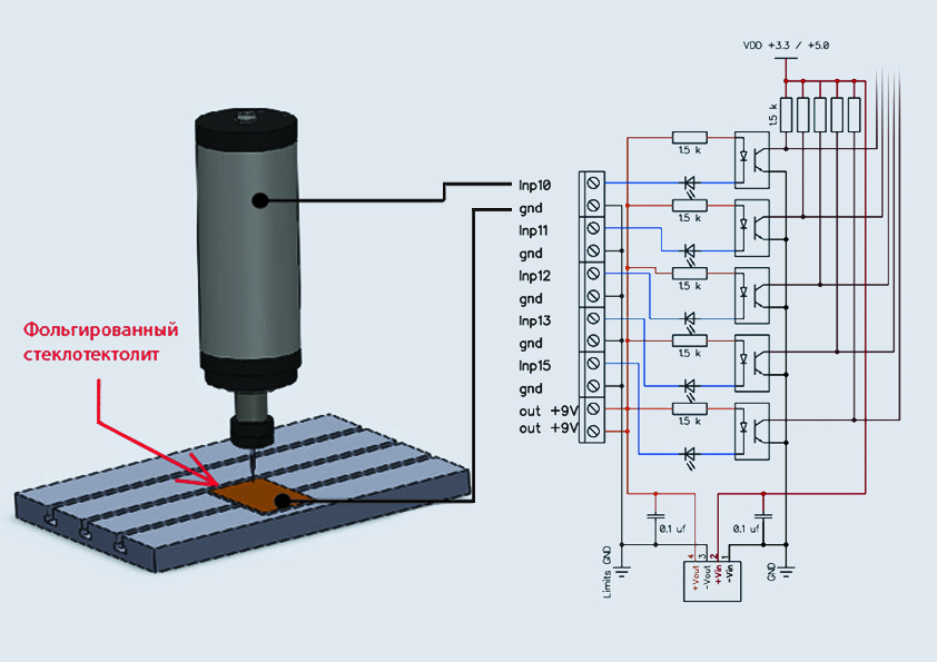

Контактный датчик длины инструмента можно так подключать?
контактный датчик.jpg (2745 просмотров) <a class='original' href='./download/file.php?id=48917&mode=view' target=_blank>Загрузить оригинал (838.17 КБ)</a>
Или нужно контакт GND подключить к корпусу, а контакт INP на фольгированный текстолит, может как по другому?
Re: StepMaster - Отзывы, Вопросы, Советы.
Да, можно так, но лучше наоборот.
