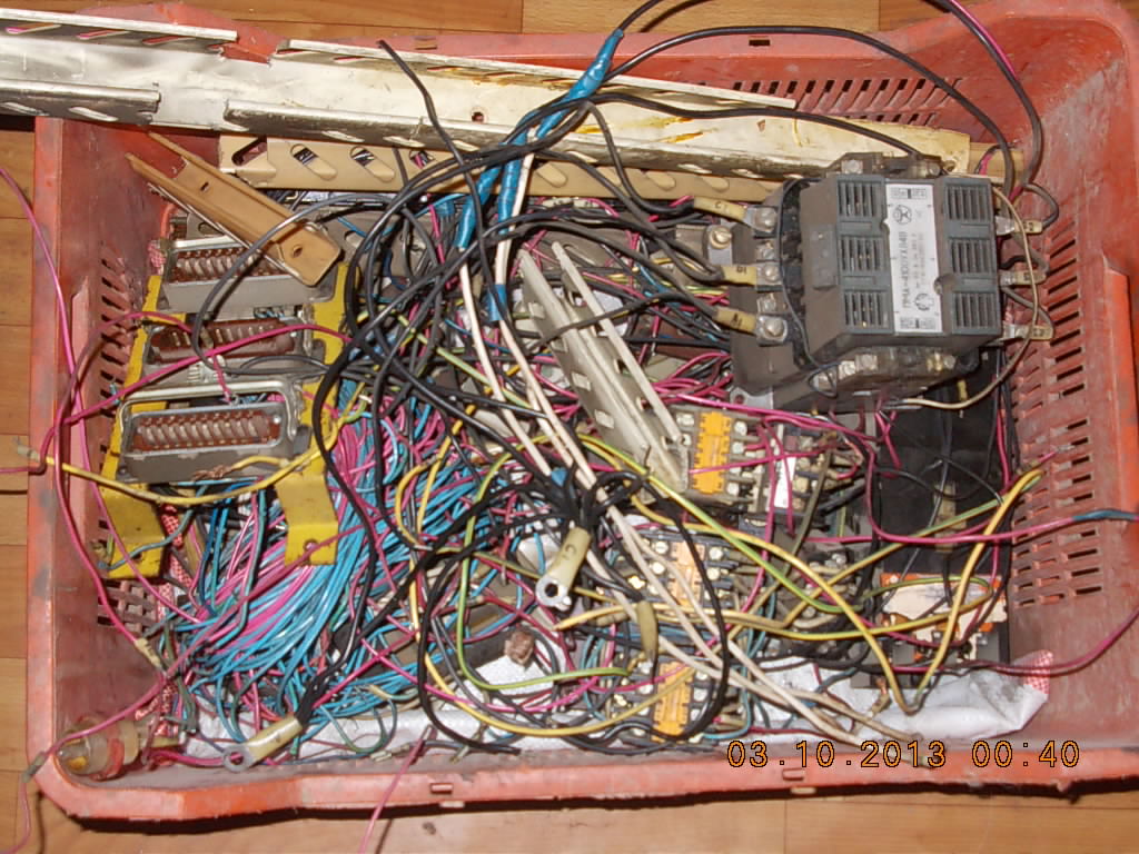

У меня вся схема вот так теперече собрана :lol:
DSCN2054.JPG (4012 просмотров) <a class='original' href='./download/file.php?id=19240&mode=view' target=_blank>Загрузить оригинал (238.91 КБ)</a>
Получается больше часа ушло один ящик уложить :D

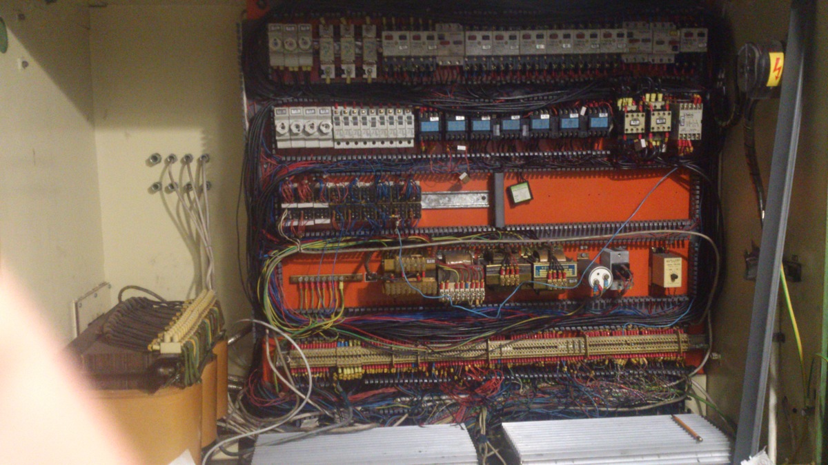

Re: Восстановление токарного 16К20Т1 ЧПУ
глубоко копаеш!!! :hehehe: :hehehe: :hehehe:
Вот, кстати, стоит великое множество автоматов, но в важных цепях стоят пробки:
DSC_5602.jpg (3947 просмотров) <a class='original' href='./download/file.php?id=19247&mode=view' target=_blank>Загрузить оригинал (251.32 КБ)</a>
да знаю я, я когда воскришал итальянца, там на всех низковольных цепях стояли плавкие предохранители (здоровые млин, но места было с запасом) я их оставил почти все, и использовал.
они надежнее, но иногда таких уже ненайти
