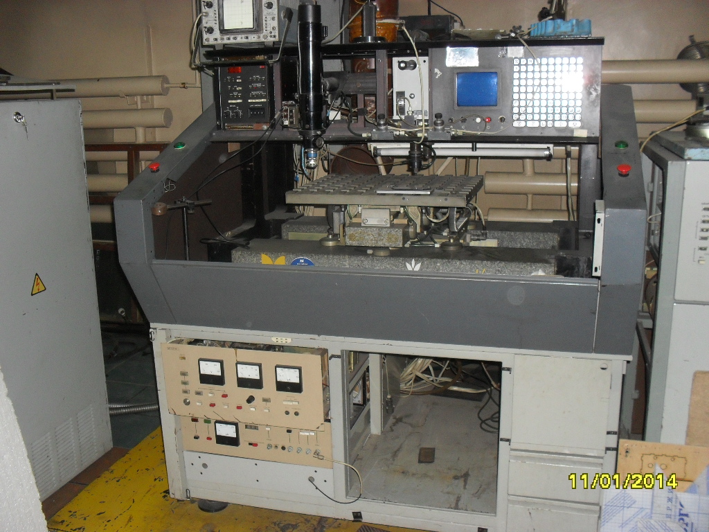

taro
SDC10003.JPG (4385 просмотров) <a class='original' href='./download/file.php?id=23429&mode=view' target=_blank>Загрузить оригинал (587.6 КБ)</a>
Есть станок ЛТ-16 еще не сильно пограбленный.

taro, на что лазер способен?
Добавлено: 14 янв 2014, 11:38
taro
Это твердотельный лазер на ИАГ (иттрий алюминиевом гранате)ю Мощностью 16ватт. длинна волны 1,06микрона (инфракрасный). С акустооптическим модулятором(шторкой, заслонкой, прерывателем - кому как нравится). Изначально предназначался для маркировки и разделения кристаллов микросхем. Если резать металл, то только фольгу не толще 0,1мм(бритвенное лезвие). А вот как гравер - уникален. Делали, нанесение рисунка на камень, на зеркала, на кафельную плитку, на все что попадало под руку и подвергалось воздействию лазера. В том числе и микрошрифт на печатях, вплоть до растровых изображений.

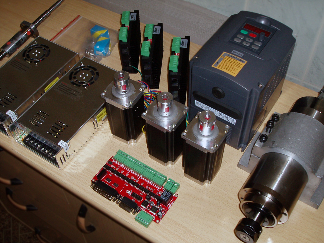

Дрюня
Начали съежатся мои комплектующие
P1013027.JPG (4258 просмотров) <a class='original' href='./download/file.php?id=23611&mode=view' target=_blank>Загрузить оригинал (366.54 КБ)</a>
На почте, когда получал посылку, работники поинтересовались, что мне такое интересное прислали и почему я сияю от счастья :D
В следующей посылке жду :rail: и ШВП с опорами...
Добавлено: 18 янв 2014, 19:49
красная плата похоже на оптопарах?
Добавлено: 18 янв 2014, 19:51
Дрюня
aftaev писал(а):красная плата похоже на оптопарах?
Да, полная опторазвязка LPT, драйвера отдельно.
Добавлено: 18 янв 2014, 20:00
а что за оптроны?
Дрюня писал(а):драйвера отдельно.
в драйверах скорее всего уже есть опторазвязка, на твоей красной плате могут быть тормознутые оптопары.

Дрюня
aftaev писал(а):а что за оптроны?
оптроны 6N137
Добавлено: 19 янв 2014, 02:08
Да, полная опторазвязка, драйвера отдельно.
Скорее всего отвязан только разъем подключения к компьютеру.
Полная опторазвязка - редкость.
А вообще - плата очень хорошая.
