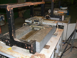

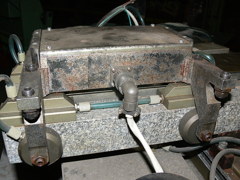

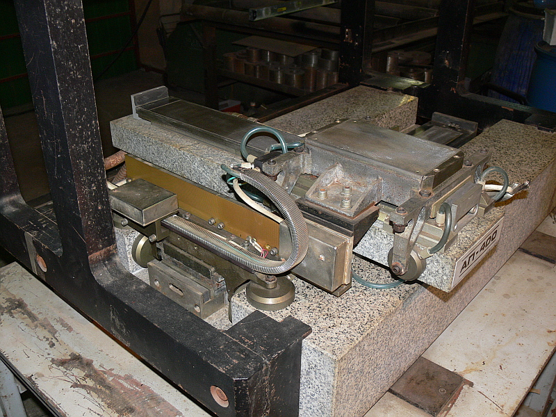

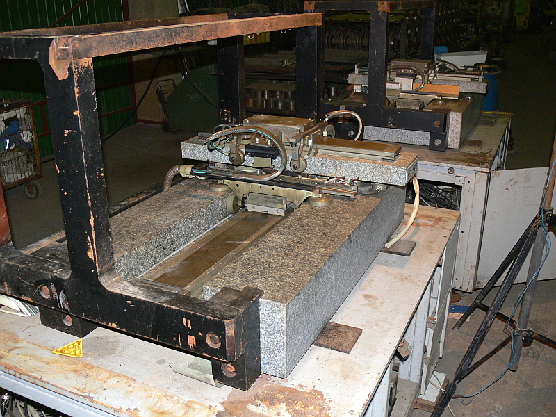

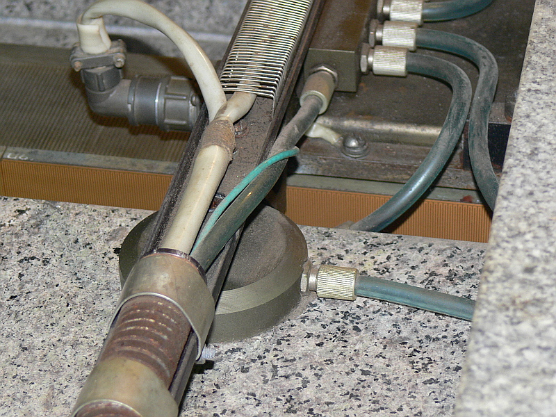

Два координатных стола АП-400 (из-под лазерной резки-гравировки). Уже "оживили"...
Только вот никак не найду характеристик и даже названия линейных шаговых двигателей от этого стола...
AP-400 01.jpg (4564 просмотра) <a class='original' href='./download/file.php?id=23357&mode=view' target=_blank>Загрузить оригинал (380.96 КБ)</a>
AP-400 02.jpg (4564 просмотра) <a class='original' href='./download/file.php?id=23358&mode=view' target=_blank>Загрузить оригинал (359 КБ)</a>
AP-400 03.jpg (4564 просмотра) <a class='original' href='./download/file.php?id=23359&mode=view' target=_blank>Загрузить оригинал (356.63 КБ)</a>
AP-400 04.jpg (4564 просмотра) <a class='original' href='./download/file.php?id=23360&mode=view' target=_blank>Загрузить оригинал (345.83 КБ)</a>

Ух. Завидую ;)

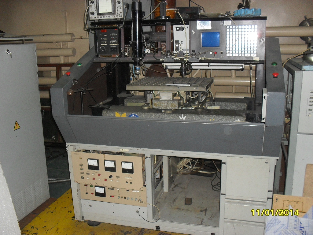

SDC10003.JPG (4492 просмотра) <a class='original' href='./download/file.php?id=23429&mode=view' target=_blank>Загрузить оригинал (587.6 КБ)</a>
Есть станок ЛТ-16 еще не сильно пограбленный.

taro писал(а):Есть станок ЛТ-16 еще не сильно пограбленный.
вот сейчас все сойдутся в одном месте :)
taro, на что лазер способен?

Это твердотельный лазер на ИАГ (иттрий алюминиевом гранате)ю Мощностью 16ватт. длинна волны 1,06микрона (инфракрасный). С акустооптическим модулятором(шторкой, заслонкой, прерывателем - кому как нравится). Изначально предназначался для маркировки и разделения кристаллов микросхем. Если резать металл, то только фольгу не толще 0,1мм(бритвенное лезвие). А вот как гравер - уникален. Делали, нанесение рисунка на камень, на зеркала, на кафельную плитку, на все что попадало под руку и подвергалось воздействию лазера. В том числе и микрошрифт на печатях, вплоть до растровых изображений.

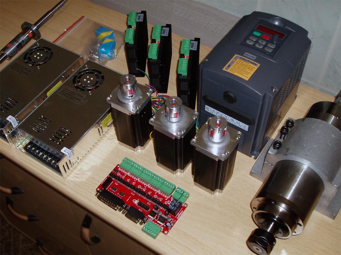

Начали съежатся мои комплектующие
P1013027.JPG (4365 просмотров) <a class='original' href='./download/file.php?id=23611&mode=view' target=_blank>Загрузить оригинал (366.54 КБ)</a>
На почте, когда получал посылку, работники поинтересовались, что мне такое интересное прислали и почему я сияю от счастья :D
В следующей посылке жду :rail: и ШВП с опорами...
красная плата похоже на оптопарах?

aftaev писал(а):красная плата похоже на оптопарах?
Да, полная опторазвязка LPT, драйвера отдельно.

а что за оптроны?
Дрюня писал(а):драйвера отдельно.
в драйверах скорее всего уже есть опторазвязка, на твоей красной плате могут быть тормознутые оптопары.

aftaev писал(а):а что за оптроны?
оптроны 6N137

Скорее всего отвязан только разъем подключения к компьютеру.
Полная опторазвязка - редкость.
А вообще - плата очень хорошая.

michael-yurov писал(а):Полная опторазвязка - редкость.
ну да. на каждый канал свой преобразователь напряжения ставить выходит дорого...

aegis писал(а):ну да. на каждый канал свой преобразователь напряжения ставить выходит дорого...
Ну, пусть не на каждый, но хотя-бы отделить разъем DB25, блок входов, и блок выходов. Реле отделять нет смысла. Т.е. нужно всего два преобразователя (чтобы сделать два барьера).
Правда в реальности, часто питание платы объединяют еще с чем-нибудь вопреки требованиям использовать отдельный блок питания.

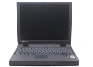

Сегодня нашел у себя в сарайчике ноут Dell latitude CSx с LPT
dell.jpg (4245 просмотров) <a class='original' href='./download/file.php?id=23637&mode=view' target=_blank>Загрузить оригинал (15.83 КБ)</a>
Пока нет лишнего системника попробую как он будет управлять станком... Никто таким не пользуется?

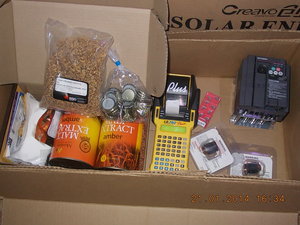

В коробке набор юного пивовара :beer_blow:
Еще один принтер
ТС пластинки Мицубиськи для Ал
расходники для плазмы
и частотник 1500ватт
DSCN2419.JPG (4183 просмотра) <a class='original' href='./download/file.php?id=23742&mode=view' target=_blank>Загрузить оригинал (225.78 КБ)</a>

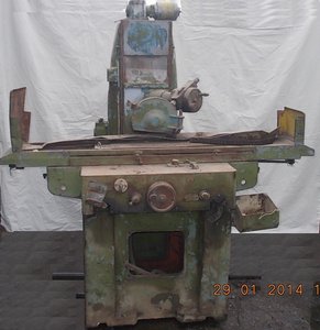

Купил нового зверька 3Г71 за 300$. Спасли от переплавки. Попробуем восстановить :hammer: :rasp: :spanner: :pliers: :beer_blow:
Шлифовальный 3Г71.JPG (4073 просмотра) <a class='original' href='./download/file.php?id=24042&mode=view' target=_blank>Загрузить оригинал (181.6 КБ)</a>
