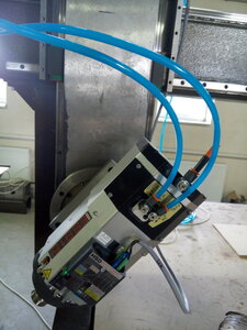

Вот такую поворотку в итоге нужно получить. (6769 просмотров) <a class='original' href='./download/file.php?id=205013&mode=view' target=_blank>Загрузить оригинал (192.44 КБ)</a>
Доброго времени суток уважаемые форумчане. Планирую установить 4 поворотную по оси Z на шпиндель. Посоветуйте с выбором редуктора для поворотного шпинделя (червячный, волновой и пр). Какой типоразмер мне подойдёт? Шпиндель gdk125-24/5.5 водяной, вес 25 кг. Обрабатываемый материал дерево, цвет мет. Заранее спасибо.

Вопрошающему - если "для попробовать" то берите с Али ось с патроном на 65мм и с 4 губками. Деревяшки как правило квадратные, с 3 неудобно крепить. Посмотрите по количеству покупок.
Будьте готовы поменять шаговик на более мощный, поставить его с другой стороны, сделав проставку. Для этого понадобится кусочек профильной трубы, дрель, болгарка и руки :hehehe:
Если для серьезной работы с целью заработать денег, когда станок работает 24/7 то знайте, что Алишная ось у вас через некоторое время, ну скажем так сотрётся. Но к тому времени вы поймете на что надо обращать внимание и тогда уже будете искать себе нечто крепкое
