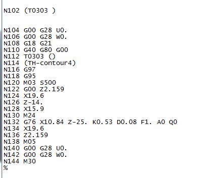

Лёх , выхода для резца не делал, на модели его не было , может оно там само как то получается?

nik1, а можешь фрагмент кода с резьбой выложить?
Re: Чпу на токарный
Хорошо, чуть позже скину

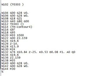

Re: Чпу на токарный
как то так
Снимок.JPG (3135 просмотров) <a class='original' href='./download/file.php?id=65017&mode=view' target=_blank>Загрузить оригинал (28.55 КБ)</a>
Re: Чпу на токарный
nik1 писал(а):Лёх , выхода для резца не делал, на модели его не было , может оно там само как то получается?
Коль - эт ты у меня спрашиваешь ? :) вроде твой станок - тебе лучше знать что и как получается :lol:
за код спасибо. седня закончу ревизию мелкого - попробую на нем обкатать.

Если задать катет сбега, если не ошибаюсь это параметр V (Aftaev в личке подсказал,что V в FMS это А в mycnc) (во всяком случае на ФМС это именно так) можно избежать канавки и будет плавный выход витка. Но вот лично мне такая канавка нравится, гайка тогда накручивается "на полную", без "прикусывания" в конце :)
Re: Чпу на токарный
Эту резьбу генерит солидкам, такого параметра не видел

nik1 писал(а):Эту резьбу генерит солидкам, такого параметра не видел
У тебя в строке G76 в конце 2 параметра A0 и Q0. Это они и отвечают за сбег. В солидкаме должны быть эти функции, тем более что в коде они имеются. Ну это так, просто к сведению. Иногда бывает, что такая канавка противопоказана (не в данном случае)
Re: Чпу на токарный
Хорошо, поизучаю этот вопрос
Re: Чпу на токарный
NKS писал(а):Но вот лично мне такая канавка нравится, гайка тогда накручивается "на полную", без "прикусывания" в конце
Таку канавку умеет делать многие ЧПУ - тупо не умеют правильно отводить резец, а вот сделать грамотный вход и выход резьбы на это способно не каждая ЧПУ. Такое ощущение что вход и выход не работает, хоть и прописан в G76.
NKS писал(а):Aftaev в личке подсказал,что V в FMS это А в mycnc)
При А=0 и Q=0 должен быть выход резьбы как у лерки, а не конавка (ну так на других ЧПУ работало где пробовали).

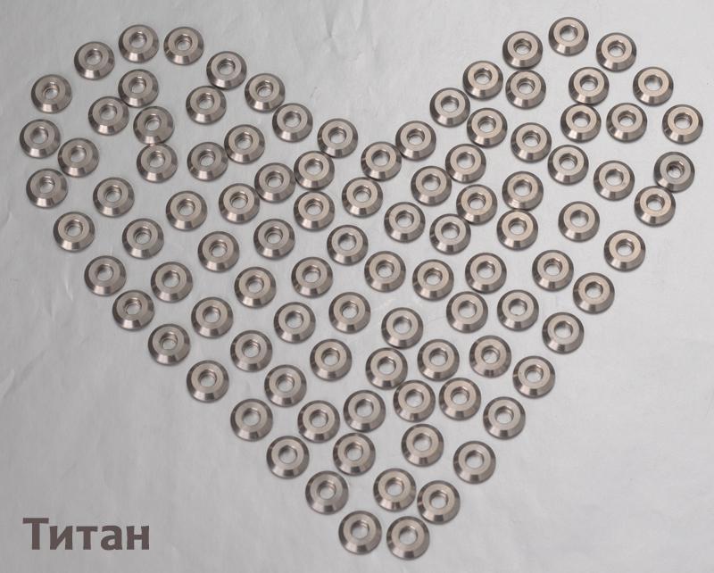

Недавно пробовал силы на титане , своеобразный материал, надо приноравливаться
брат изголялся с натюрмортом :)

aftaev писал(а):ри А=0 и Q=0 должен быть выход резьбы как у лерки
А у меня на FMS получается такая же канавка. :(

nik1 писал(а):в чем плюс такого сбега?
Не так прослабляет тело детали. Ведь рвётся там где тонко, а эта канавка именно локальный концентратор напряжений. Из опыта: точили бронзовые болты для какой то там химаппаратуры. Красявые болтики получались, блестючие. Но нормированное усилие затяжки не выдерживали, ломались моментально на канавке (штук 40 ушло в мир иной). Только убрали канавку (сделали выбег) и вуаля, до сих пор стоят.

nik1 писал(а):Понятно
Как тогда програмировать если сбег не нужен?
Типо удалять из цикла эти буквы?
В солиде чето не вижу выбора резьбы со сбегом или без
Честно говоря, в токарке КАМом не пользуюсь ( ну, очень редко приходится cimco edit использовать). поэтому ручками пишу циклы. А солида у меня нет, потому не подскажу.
Если сбег не нужен то, как у тебя стоят А и Q по нулям, либо удалять.
Re: Чпу на токарный
Походу так и есть, при 0 значениях в А и Q , сбега быть не должно, так что у меня вроде все путем

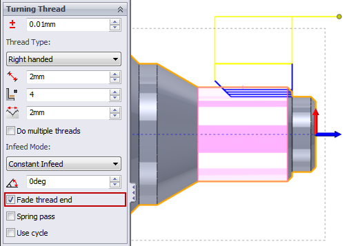

Re: Чпу на токарный
чето не найду как в солиде задать сбег, вроде все менюхи пересмотрел, не вижу :freak:

nik1 писал(а):чето не найду как в солиде задать сбег, вроде все менюхи пересмотрел, не вижу :freak:
В HSMworks есть галочка "fade thread end", может и в солидкам такая имеется. Делает такую траекторию:
Единственное, если понадобится изменить параметры сбега, придётся ручками шерстить код, так как ненастраиваемы софтом.
