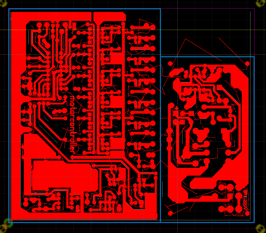

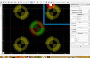

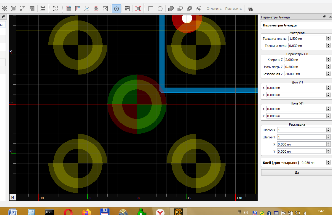

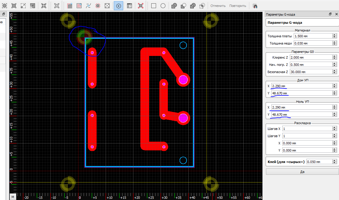

Но есть небольшая проблемка. При загрузке программы нулевая точка находится в левом нижнем углу(сброшено по умолчанию). Станочек работает от нижней нулевой точки, наверно ка и большинство станкочков на Arduino. Тем более не имеет концевичков вообще. Да они и не нужны по идее для мелких работ. Правда, еще раз повторюсь, это не существенно, но пару раз забыл про эту мелочь и слегка подпортил текстолит.
Загружены все файлы для обработки и перевода в G-code. (3890 просмотров) <a class='original' href='./download/file.php?id=174748&mode=view' target=_blank>Загрузить оригинал (103.08 КБ)</a>
При авторазмещении всех опорных точек нулевая точка слева вверху. В полях &quot;Дом УП&quot; и &quot;Ноль УП&quot; откуда то вылезают цифры для нулевой точки. Приходится постоянно сбрасывать в ноль. (3890 просмотров) <a class='original' href='./download/file.php?id=174749&mode=view' target=_blank>Загрузить оригинал (87.99 КБ)</a>
При авторазмещении всех опорных точек нулевая точка слева вверху. В полях "Дом УП" и "Ноль УП" откуда то вылезают цифры для нулевой точки. Приходится постоянно сбрасывать в ноль.
После сброса в ноль. (3890 просмотров) <a class='original' href='./download/file.php?id=174750&mode=view' target=_blank>Загрузить оригинал (35.21 КБ)</a>

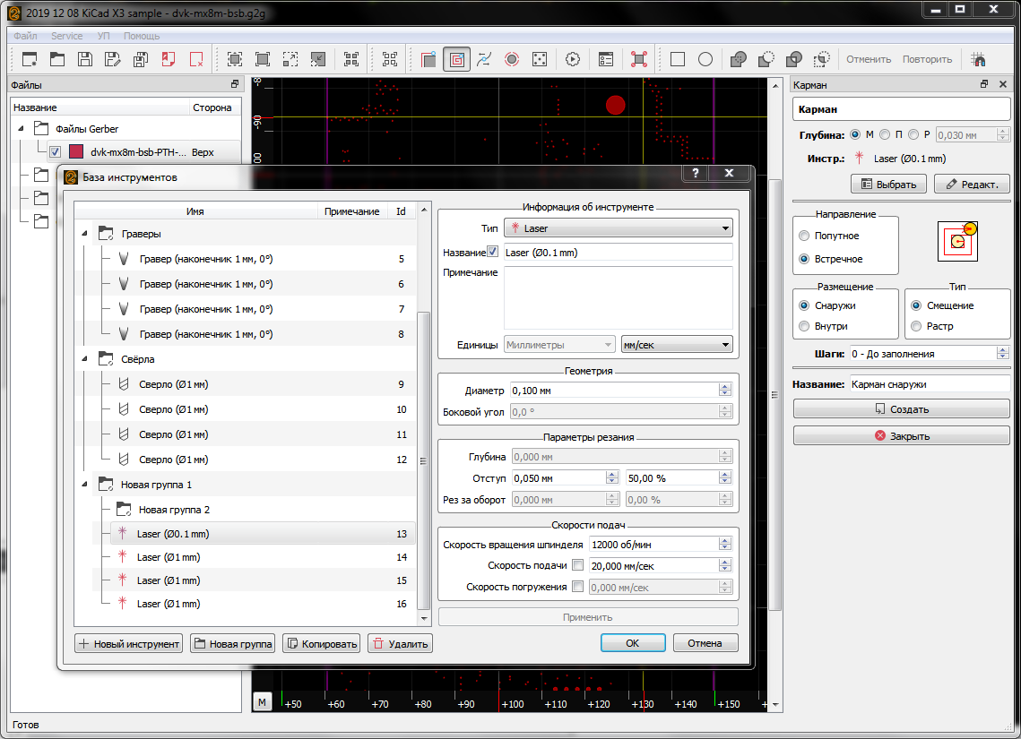

Изготавливаю печатные платы, но на лазере, плюс куча разных станков.
Получив гербер, далее с кучей проблем на других программах получал УП. Надоело.
В теме видел про лазер, но у меня немного не получается обыграть уп.
Во вложении два файла с уп. Один просто пример, а один G2G именно плата.
Там после каждой операции засветки, необходимо выключать лазер.
Можно ли добавить какой нибудь настраиваемый модуль для лазера?

Подскажите - Какая мощность лазера
- Не подгарает ли стеклотексталит
- Как вы совмещаете ноль УП при резке дорожек и сверлении отверстий.

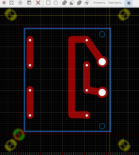

Как должен выглядеть переход от одной траектории к другой? Или начало и конец траектории?
Noks_st писал(а):С QT хорошо знаком, буду пробовать ваять потихоньку, да сюда выкладывать или в git/
Добавил. Можете посмотреть в ветке "dev", соберёте сами. По идее должен правильно сохранять.
Снимок.PNG (3345 просмотров) <a class='original' href='./download/file.php?id=175304&mode=view' target=_blank>Загрузить оригинал (141.97 КБ)</a>

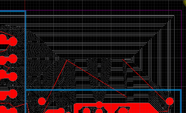

Что то не получается сделать выборочную гравировку в кармане. Может не догоняю? Выкладываю скрины из программы. Две платы объединил в Sprint Layout. Поясните уж непонятливому, плиззз!
Две платы перед командой карман. (3139 просмотров) <a class='original' href='./download/file.php?id=175684&mode=view' target=_blank>Загрузить оригинал (111.7 КБ)</a>
Выделил место, где не должна проходить гравировка. (3139 просмотров) <a class='original' href='./download/file.php?id=175685&mode=view' target=_blank>Загрузить оригинал (42.05 КБ)</a>
