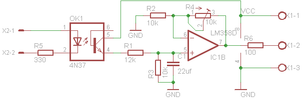

Да вроде не видно причин, чтоб не работало. Только коэффициент усиления регулируется у тебя от минимум двух до бесконечности. Соответственно, при коэффициенте заполнения импульсов ШИМ больше 50%, усилитель уйдет в насыщение. Можно поменять местами R2 и R4 - тогда будет регулироваться от 1 до 2-х. И еще - операционники часто не любят емкостной нагрузки (возбуждаются на ВЧ, что при отсутствии осциллографа может быть причиной немалого геморроя), поэтому есть смысл включить на выход схемы резистор на 50-100 Ом. Особенно, если от преобразователя на инвертор идет сколько-нибудь длинная линия.

Serg-tmn писал(а):Можно поменять местами R2 и R4 - тогда будет регулироваться от 1 до 2-х.
правильный подход. намекнуть что плохо, чтобы ученик сам допетрил что к чему :geek:
покурил тему и более менее понял что нужно сделать.
понизил входящее напряжение до 10в и, как ты сказал, изменил настройку усилителя от 1 до 2х.
вроде теперь должно быть хорошо.

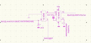

Если ..вдруг.. не добьёшь , то есть простой вариант управления.
Тока я не знаю можно ли его прикрутить к твоему контролеру.
Типа берётся микруха 4046 , потом не большая обвязка и имеем -
Генератор управляемый напряжением , который крутит мотор, а энкодер держит стабильно обороты, независимо от нагрузки.
Тебе остаётся давать на вход нужное напряжение , а с выхода управлять схемой мотора.

Алексс писал(а):понизил входящее напряжение до 10в
погоди, а VCC у тебя какое?

Re: Мой китаес Bernardo KF25 Top
Сообщение Алексс »
12 или 10.
и то и то есть от инвертера.

Импульсы с выхода микрухи идут красивые , это по идее то же самое что у тебя идёт с оптопары.
Вопрос в том, можно ли с ЕМС взять аналоговое напряжение для задания оборотов?
Схему попробую вставить
Это хорошая микруха ;) На ней очень просто реализовать сопряжение с энкодером

Алексс писал(а):12 или 10.
А тогда входную цепь зачем поменял (R1 и R3)? Оно бы и так неплохо работало.
Сообщение Алексс »
чтобы избавиться от насыщения при 50% и иметь возможность регулировать выходной максмум при 100% заполнении.

Ааа, я так думал там импульсы на входе будут.
Тогда по идее, на вход даём напряжение , которое определяет нужные обороты,
а энкодер рулит второй частью микрухи , для удержания оборотов независимо от нагрузки.
Импульсы с выхода микрухи рулят контролером мотора. Наверное типа так :)

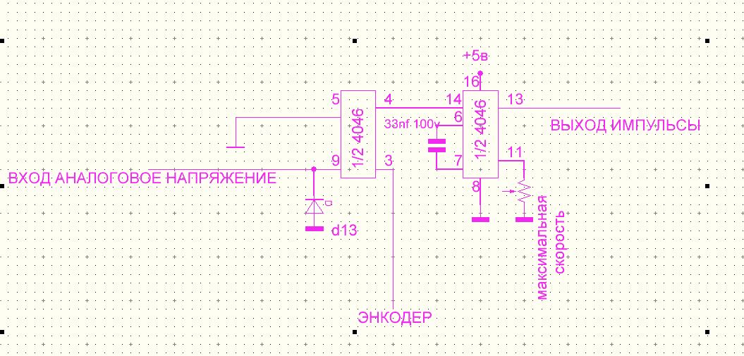

Во, вырезал из своей рабочей схемы
Если на 5 ногу дать лог 1 , то схема блокируется, лог 0 -запускает.
На выход можно поставить оптопару для развязки, у меня стоит транзик , который управляет мотором
Кондёр надо ставить плёночный
Резистор задает максимальную скорость , которая нужна в пределах регулировки.
Питание Хоневила 5 в, посему и микруху питал от 5 в.
Сообщение Алексс »
понятнее не стало :(

Алексс писал(а):понятнее не стало :(
Дык это ж ФАПЧ! При твоем инверторе, вроде как никаким боком.
У тебя две раздельные и слабо связанные между собой задачи:
1. Регулировать частоту питания асинхронного двигателя (ШИМ в напряжение, управляющее инвертором).
2. Ввести в EMC информацию о положении вала шпинделя (энкодер). Чтобы, скажем, резьбу резать.
Задача точного поддержания скорости двигателя по обратной связи от энкодера не ставилась.
я правильно понимаю?

Serg-tmn писал(а):Дык это ж ФАПЧ!
новое слово узнал :)
к моему текущему проекту никаким боком, это верно. ну а вдруг пригодится. да и интересно такие схемки поизучать.
1 и 2 - точно так.
поддержание скорости возложим на инвертер. хотя, если буду иметь эти два сигнала в emc, пид прикрутить не долго :)
