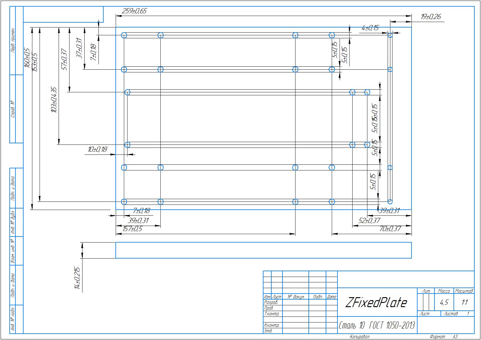

Всем привет.
Подскажите пожалуйста, на каких типах станков можно изготовить из Д16Т деталь как на рисунке.
Ведь для этого фрезер вообще по идее не нужен. Тут по хорошему нужно вырезать ровный прямоугольник и проделать отверстия в нем.
Смотрел лазеры, но они почему то алюминий до 5 мм режут, может мощнее есть. Или гидроабразивный или еще может какой?

фрезер. только фрезер. ни лазер, ни гидроабразив не дадут вам ровной геометрии. как минимум будут завалены края и неровные отверстия. по этому заготовку конечно вырезать можно, но потом всеравно на фрезер. и эта.. лазер 14ую плиту люминя - шот я сильно сомневаюсь.....

Hanter писал(а):фрезер. только фрезер
Блин, за фрезер что то у нас в Москве дорогу берут.
За такую деталь от 4000 просят, а у моей текущей версии домашнего станка не хватает площади рабочего стола.

Re: "Дабы не создавать отдельную тему ради одного вопроса" и
Сообщение Mamont »
По хорошему надо еще плоскостность посадочных мест под каретки обеспечить и, возможно с обратной стороны, под кронштейн гайки ШВПы / опоры винта.
Это естественно на фрезере

Mamont писал(а):По хорошему надо еще плоскостность посадочных мест под каретки обеспечить и, возможно с обратной стороны, под кронштейн гайки ШВПы / опоры винта.
Здесь Вы правы, по хорошему надо посерьезнее делать.
Но мне сейчас нужен самый простой вариант, просто плита с дырками, можно без шлифовки, чтобы собрать новый станок, на нем уже сделаю, все что надо как полагается.
Я на самый корявый вариант согласен, чтобы запуститься
daemon78 писал(а):Но мне сейчас нужен самый простой вариант, просто плита с дырками, можно без шлифовки
Ну, тогда берем электролобзик с пилками по металлу, либо циркулярку с подходящим диском, дрель и - вперёд :)

Сергей Саныч писал(а):Ну, тогда берем электролобзик с пилками по металлу, либо циркулярку с подходящим диском, дрель и - вперёд
Похоже, что именно к этому и идет :(
Да ладно, не в первой. Первый станочек именно так и делался :)
