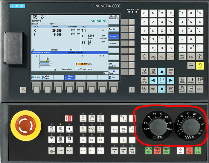

Сергей Саныч писал(а):Да и то можно заменить простейшими энкодерами.
Энкодеры не годятся. Например выкрутил ты подачу на 60%, поработал, выключил станок. Назавтра пришёл, включил станок - какая подача будет установлена?..
Сергей Саныч писал(а):Можно. Но тогда собственные АЦП МК оказываются не при делах. А ТС их хотел использовать. Не потому, что надо, а потому, что они есть.
Их не проблема отвязать от всего, вместе с самим МК. :)
Re: Контроллер для LinuxCNC (Ethernet + STM32)
UAVpilot писал(а):Энкодеры не годятся. Например выкрутил ты подачу на 60%, поработал, выключил станок. Назавтра пришёл, включил станок - какая подача будет установлена?..
Какая захочешь. Если запоминать значение при выключении - то 60%. Если не запоминать - логичнее всего 100%. Разумеется, должна быть индикация. Зато не будет сюрпризов, когда на выключенном станке кто-то покрутил ручки.
Если без индикации никак, то и энкодер не нужен - кнопок "+" и "-" будет достаточно. :) "Крутилка" ценна тем, что она и регулятор и индикатор в одном флаконе.
Кстати, не встречал ни одной промстойки с энкодерами в качестве этих регуляторов - везде либо потенциометр, либо многопозиционный переключатель (не редко с резисторами), в любом случае так или иначе обеспечивается чёткое соответствие между положением ручки и регулируемой величиной.

UAVpilot писал(а):везде либо потенциометр, либо многопозиционный переключатель
У Хаасов кнопки "+" "-" "100%"
Lexxa писал(а):UAVpilot, кроме хайденхайн
А разве там можно крутить ручки на несколько оборотов подряд?.. Можешь фотку показать?
dpss-2 писал(а):У Хаасов кнопки "+" "-" "100%"
А в LinuxCNC линейный движок. :) Только я про крутилки. :)

UAVpilot писал(а):энкодер не нужен - кнопок "+" и "-" будет достаточно. "Крутилка" ценна тем, что она и регулятор и индикатор в одном флаконе.
У энкодера еще можно многооборотный резистор эмулировать, и динамически менять шаг в зависимости от скорости вращения
Lexxa писал(а):Просто ты сказал, что везде где ручка, она щелкает, а я говорю, не везде.
В каком именно месте я это сказал? :)
calabr писал(а): У энкодера еще можно многооборотный резистор эмулировать, и динамически менять шаг в зависимости от скорости вращения
А для чего вот этим регуляторам многооборотность и динамический шаг?.. :thinking:

Переключатель и потенциометр еще одновременно является запоминающим устройством.В отличие от энкодера.

UAVpilot писал(а):А для чего вот этим регуляторам многооборотность и динамический шаг
эти я предпочитаю делать либо резисторами, либо вообще отдельными входами. и при варианте аналоговом на точке "убавить подачу до 0" я делаю всё равно отдельным входом. Есть привычка убавить этой крутилкой подачу и посмотреть в станок. не хочу что-б меня намотало из-за плохого контакта)

sidor094 писал(а):Переключатель и потенциометр еще одновременно является запоминающим устройством.В отличие от энкодера.
Все дело в софте. Как напишешь софт. В автомобильных магнитолах, например, во всю используются энкодеры. Так ведь на них поле отключения громкость сохраняется на прежнем уровне. Так что, тут не все однозначно... А потом, как мне кажется, совершенно не лишним было бы после включения процентовку подачи принудительно устанавливать на 0%.
:bender:
Lexxa писал(а):Все дело в софте. Как напишешь софт. В автомобильных магнитолах, например, во всю используются энкодеры.
Всё дело в эргономике. В автомобильных магнитолах на этих регуляторах нет шкалы. И на них слишком дорого наносить такую шкалу, ведь тогда этот регулятор придётся моторизировать, чтоб он всегда находился в адекватной позиции, даже когда регулируешь громкость кнопочками на руле.
Кстати, в моей магнитоле свой уровень громкости в разных режимах - радио, проигрыватель mp3, проигрыватель bt, hands-free, ... Как тут быть со шкалой на регуляторе громкости?..
P.S. IMHO пошли придумывания каких-то редчайших ситуаций и идей... :)

После Фанука по началу очень было не уютно на Хейденхайне 426 с его внешним пультом, где маховик крутится без щелчков. Особенно при точной подводке к детали.

Начнем с того тогда, что мышкой на станке работать неудобно, однако большинство пользователей linuxcnc с этим смирились.
А АЦП тоже есть подводные камушки, например нужно как-то с опорным напряжением мудрить...
Про разный уровень громкости в твоей магнитоле ты сам и говоришь, дело в софте.
Кстати, на новом пульте синумерике (для Sinumerik One) будет цветовая индикация процентовки реализованная как раз-таки энкодерами, да ещё и с тактильной обратной связью. А ещё значение процентовки подачи будет сбрасываться на ноль покадровом режиме автоматически.
Так что на счёт совсем редчайшие ситуации не так уж и редки.
:bender:
Lexxa писал(а):А АЦП тоже есть подводные камушки, например нужно как-то с опорным напряжением мудрить...
Никаких проблем - напряжение питания потенциометров подключается к одному из аналоговых входов.
Lexxa писал(а):Про разный уровень громкости в твоей магнитоле ты сам и говоришь, дело в софте.
Вообще-то я говорю, что в подобных случаях шкала вокруг таких регуляторов не имеет смысла. :)
Lexxa писал(а):Кстати, на новом пульте синумерике (для Sinumerik One) будет цветовая индикация процентовки реализованная как раз-таки энкодерами, да ещё и с тактильной обратной связью.
Вот бы фотку... :) А то всё, что показывают вообще не имеет крутилок для регулировки этих параметров...
Впрочем ничего удивительного - на нынешнем уровне технологий "энкодер" + индикатор всяко дешевле в производстве хорошего потенциометра.
Lexxa писал(а):Так что на счёт совсем редчайшие ситуации не так уж и редки.
Ну да, как суслики. ;)
