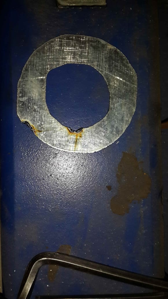

У меня тоже клиент на плазме вырезал деталь и считает, что это контроллер, а китайские серво ни при чем.
WhatsApp Image 2019-05-14 at 4.56.19 PM.jpeg (2107 просмотров) <a class='original' href='./download/file.php?id=162684&mode=view' target=_blank>Загрузить оригинал (73.98 КБ)</a>
Комплект контроллера с управляющим компьютером и всеми настройками, после вырезания арбуза на Микони,
был поставлен на другой станок и вырезал ту же самую программу так
WhatsApp Image 2019-05-14 at 5.28.37 PM.jpeg (2107 просмотров) <a class='original' href='./download/file.php?id=162685&mode=view' target=_blank>Загрузить оригинал (103.67 КБ)</a>
С учетом того, что на медленной скорости ситуация выправляется, то наиболее вероятно, что дело в настройках серво.
Пропорционального коэффициента не хватает, на медленной скорости интегральный коэффициент успевает вытянуть ошибку в ноль,
а на более высокой - нет.
Может сравнить настройки приводов с теми, где Микони работает нормально?
Они одинаковые для XYZ или настраиваются индивидуально?
