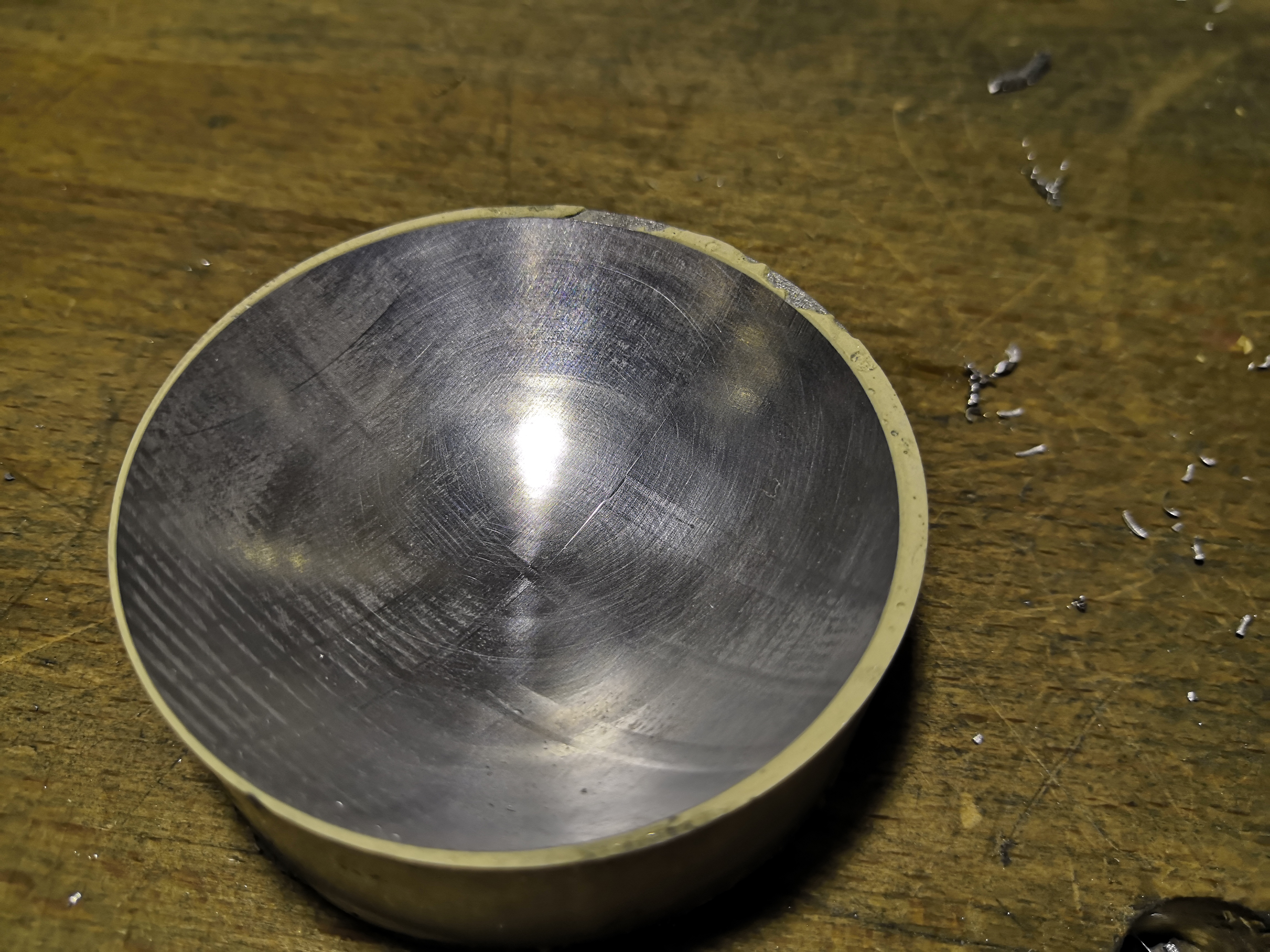

Umnik писал(а): Если на другом станке на шаговиках та же УП даст нормальную поверхность, выходит, все же в станке дело?
Дык, дает. Только фишка в том, что мы станки проверяем. Режем детальки, катаем ренишоу. Все ок было, понимаете? 1:1.
А клиент выдрал наш контроллер, и поставил свой. Вот теперь гадай, что произошло. Может, новый контроллер работает только с шаговиками, откуда мы знаем )) Может ему нравится что там микрошаг 6400 против 10000 у серводрайверов, кто его знает?
Надо радикально сменить контроллер. На пульт, мач, нсстудио. Потом точно уже можно будет сказать, что не в нем дело

Разницу в рисунках при спиральной и построчной обработками могу объяснить следующим.
Исхожу из того, что пилится сфера.
При круговой обработке один цикл есть проход по окружности в плоскости XY при Z=const. Налицо артефакты в виде "меридианов" - набора линий расположенных друг от друга на одном и том же угловом расстоянии. Имеем половинку земного шара с меридианами, разрезанного по экватору.
При построчной один цикл есть также проход по дуге окружности, но в плоскости XZ при Y=const. При этом максимальный радиус дуги приходится на середину диапазона по y, а минимальный на начало и конец диапазона. Длина дуги между артефактами разная, но угол одинаков. Имеем половинку земного шара с меридианами, разрезанного по полюсам.
Таким образом ЧПУ в обоих случаях выполняет один и тот же алгоритм - двумерное перемещение при постоянной третьей координате.
Считаю, что это ЧПУ косячит. Ибо в плоскости двумерного перемещения не зависимо от значения третьей координаты угол между артефактами в пределах одной задачи одинаков.

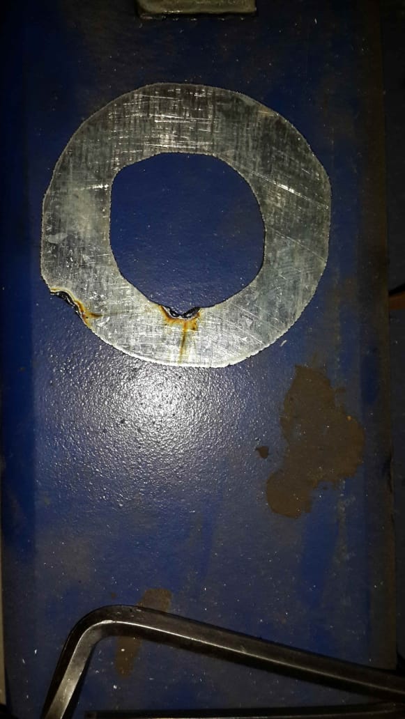

У меня тоже клиент на плазме вырезал деталь и считает, что это контроллер, а китайские серво ни при чем.
WhatsApp Image 2019-05-14 at 4.56.19 PM.jpeg (2105 просмотров) <a class='original' href='./download/file.php?id=162684&mode=view' target=_blank>Загрузить оригинал (73.98 КБ)</a>

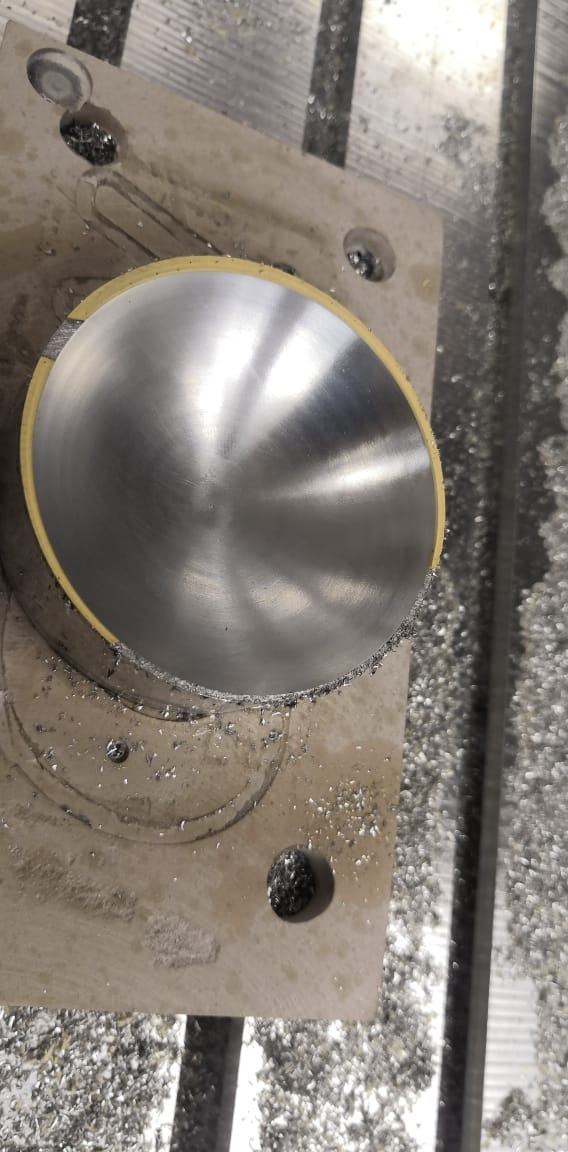

Комплект контроллера с управляющим компьютером и всеми настройками, после вырезания арбуза на Микони,
был поставлен на другой станок и вырезал ту же самую программу так
WhatsApp Image 2019-05-14 at 5.28.37 PM.jpeg (2105 просмотров) <a class='original' href='./download/file.php?id=162685&mode=view' target=_blank>Загрузить оригинал (103.67 КБ)</a>
С учетом того, что на медленной скорости ситуация выправляется, то наиболее вероятно, что дело в настройках серво.
Пропорционального коэффициента не хватает, на медленной скорости интегральный коэффициент успевает вытянуть ошибку в ноль,
а на более высокой - нет.
Может сравнить настройки приводов с теми, где Микони работает нормально?
Они одинаковые для XYZ или настраиваются индивидуально?

lkbyysq писал(а):Разницу в рисунках при спиральной и построчной обработками могу объяснить следующим.
Вы примите за входные данные информацию, что рисунки отсутствуют при выполнении как построчной, так и спиральной программы, если их выполнять на этом же контроллере, но на другом станке. Поверхность гладкая.
Рисунки появляются при выполнении этих программ на данном экземпляре Микони.
Причем, если уменьшить скорость обработки до 300мм/мин, то рисунок опять же пропадает и поверхность становится качественной.
Уменьшение скорости обработки осуществляется регулятором %, который изменяет тактовую частоту аппаратного пульс-генератора.
Никаких пересчетов программы при этом не происходит.
Теперь, с учетом этой информации, попробуйте критически взглянуть на ваши объяснения.

mycnc писал(а):с учетом этой информации, попробуйте критически взглянуть на ваши объяснения
1. Имеем артефакты как функцию от трех переменных.
2. Производные от этой функции по каждой из координат похожи, т.е. ноги у проблемы растут из чего-то симметричного для всех осей.
Это может быть ЧПУ.
Это может быть железо станка и природа артефактов чисто механическая. Всякие вибрации распространяются по всему станку.
Это может быть сервосистема.
Каждый сервопривод имеет обратную связь по своей оси. Чтобы сервопривод стал функцией трех переменных, надо завести ему на вход данные с еще двух осей. Вход у каждого физически-электрически один. Поэтому следующие варианты.
- каждый привод имеет информацию о поведении других сервоприводов (а-ля режим мастер-слэйв), нейросеть такая из приводов;
- управление сервоприводами не импульсное, а напряжением и, как причина, - наводки на этот вход от работы других приводов;
- наводки на вход для энкодера от других приводов;
- вибрация от работы оси как механическая наводка на датчик другой оси в энкодере, ну типа диски в рисками в энкодерах болтаются, или оптопара;
mycnc писал(а):если уменьшить скорость обработки до 300мм/мин, то рисунок опять же пропадает и поверхность становится качественной.
А какие параметры рисунка изменяются при изменении скорости? Яркость, количество, шаг артефактов?

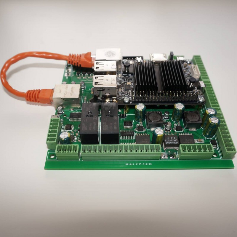

0pc-et6-kit-mycnc-et6.jpg (2038 просмотров) <a class='original' href='./download/file.php?id=162688&mode=view' target=_blank>Загрузить оригинал (97.18 КБ)</a>
Это контроллер с установленным компьютером.
Чтобы временно его включить для проведения тестов надо подключить
питание 24В,
12 проводов pulse-dir для шаговиков 3 оси,
монитор к HDMI
клавиатуру - мышь к USB
Не то, чтобы хренова туча, но решимость надо иметь.

lkbyysq писал(а): А какие параметры рисунка изменяются при изменении скорости? Яркость, количество, шаг артефактов?
IMG_20190513_184733.jpg (2017 просмотров) <a class='original' href='./download/file.php?id=162690&mode=view' target=_blank>Загрузить оригинал (4.61 МБ)</a>
На ходу уменьшали скорость обработки с 1000мм/мин до 300 (вероятно, дальняя часть на фото).
