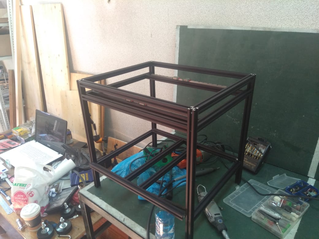

WhatsApp Image 2018-08-11 at 16.11.46.jpeg (5407 просмотров) <a class='original' href='./download/file.php?id=144378&mode=view' target=_blank>Загрузить оригинал (92.95 КБ)</a>
nik1'ну и AKLion'у привет :) Я думаю узнают в этой раме эдакого зверька...
ищу тиски, чтоб приступить к деталькам на эту чуду:)
